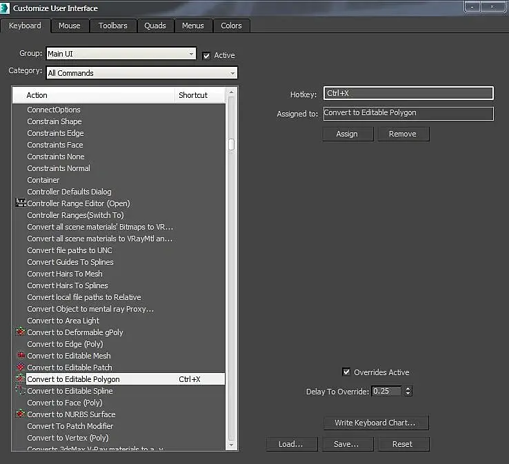

и так, у меня подобная проблема, только немного иного рода. Есть хоткей на Convert to editable polygon клавишами Ctrl+X, всё было хорошо, до сегодняшнего дня, пока данная комбинация не перестала работать. Ctrl работает, X отдельно тоже работает, Alt+X тоже работает, Ctrl+всё тоже работает. И более того, RCtrl+X работает, а LCtrl+X не работает (вот правым вообще не удобно конвертить). Есть догадки?
Самый прикол, что комбинация перестала работать на двух компах (сначала на работе сидел, потом пришел домой, открыл ту же сцену и та же петрушка) . проверил в новой сцене, тоже не работает.
Пытался переназначить, LCtrl в сочетании с X не хочет запоминаться. Все остальные сочетания ок.

Цитата P:
Что б во всех новых моделях по умолчанию устонавливалось by Object нужно в customise-> preferance settings -> leyer defaults отключить галочку Defolt by layer for for new Nodes
На сайте c 09.01.2019
Сообщений: 16
Цитата P:
Была такая же проблема. Помогло следующее: в Object Propertis объекта вместо by Layer установить by Object. Тогда станут доступны свойства объекта и ctrl+x должен работать. Что б во всех новых моделях по умолчанию устонавливалось by Object нужно в customise-> preferance settings -> leyer defaults отключить галочку Defolt by layer for for new Nodes
спасибо, тебе добрый человек
