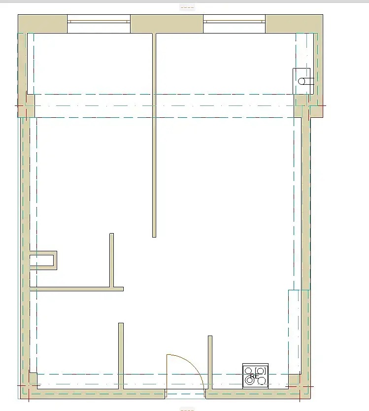

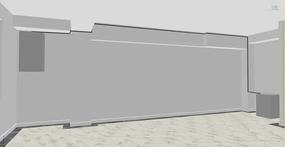

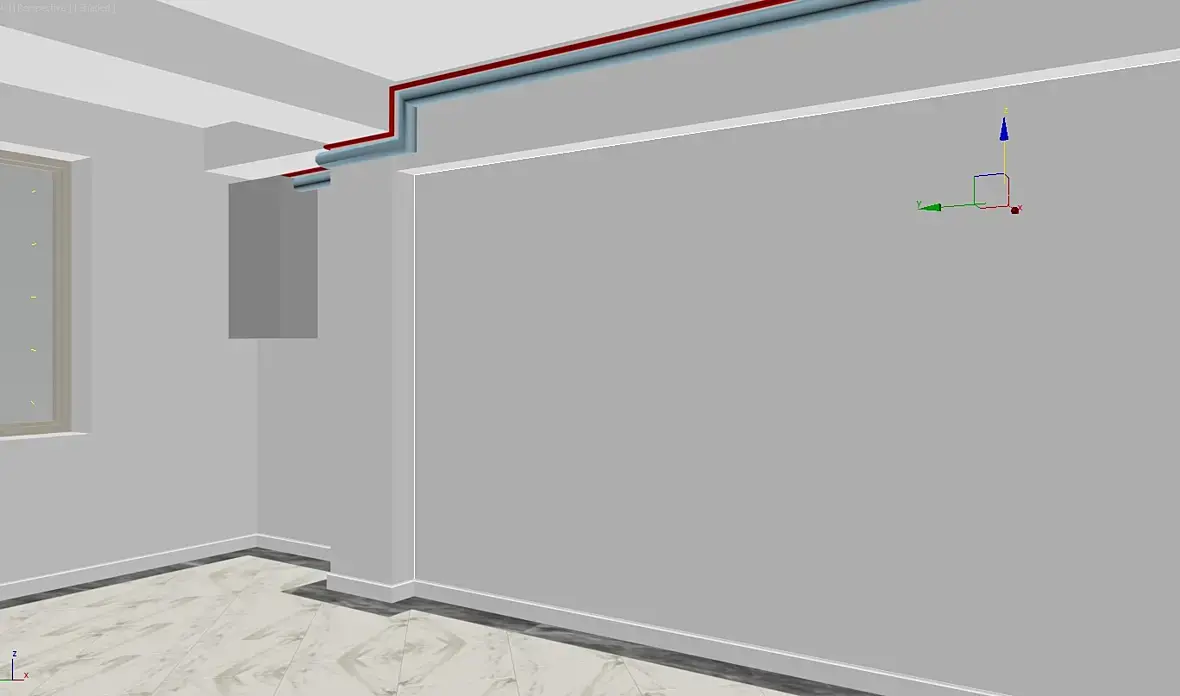

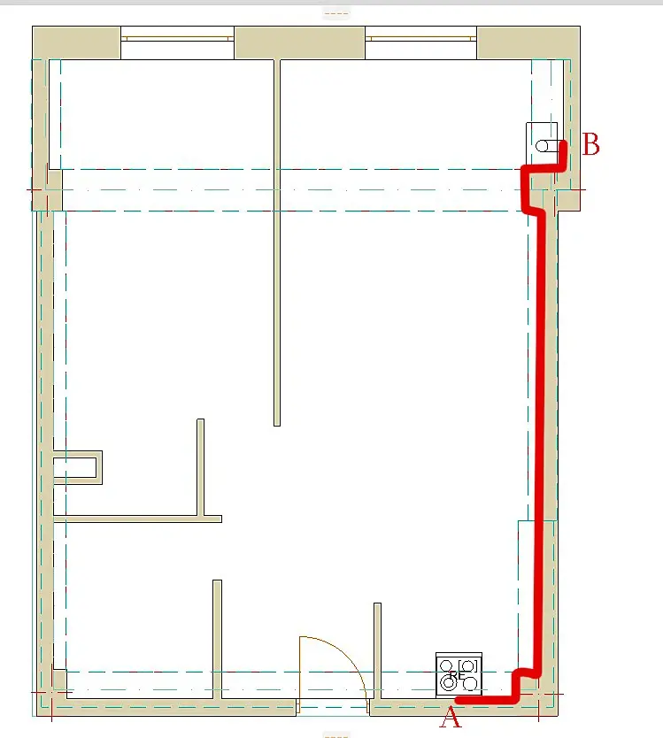

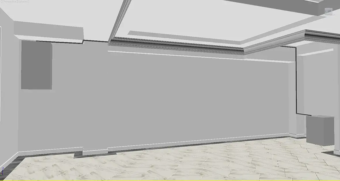

Планировка с асимметричными балками От точки А до точки Б должна пойти газовая труба , через гостиную. Только дизайн потолка особенно в области балки рядом с котлом не как не получается. Может кто то сталкивался с такой проблеммой , котел не можем поставить на кухне, и так очень мало места..
Сам файл  https://drive.google.com/open?id=1vOSma_zwHIm35yQWUGqjMA9uFqQLDwHl

Котел изначально стоит в "В"?
Ничего нового вам тут не посоветовать - банально зашивать картоном, выдумывая короба. Только учтите, что это незаконно, труба должна быть с прямым доступом. Поэтому, хотя бы согласуйте всё до зашивки.

Вот собственно в этом и дело, никакого короба не должно быть , должно всё быть с прямым доступoм...

возможно в мебель впихнуть или панели какие-то, но для этого нужно понимать что вообще на той стене будет, должно быть как минимум планировочное решение. На крайняк можно опустить потолок, а вдоль стены сделать нишу с подсветкой в которой по мимо подсветки будет труба... но опять же тут нужно плясать от дизайна. Исходя из того что представлено как базовая информация, я бы просто сделал нишу между стеной и потолком и все... и доступ есть и трубы не видно. Это там еще балка бетонная???))

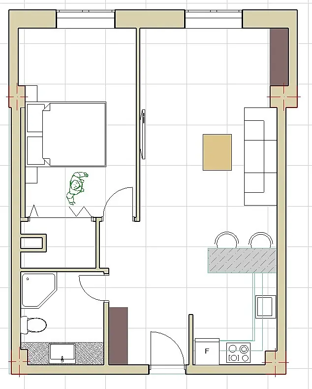

План расстановки мебели и оборудования имеется?

да но если ко всему этому и добавить трубу  дымохода, то получится под балкой потолок будет 2500...

вот примерный план ратановки мебели,
это маленькая  квартира

ну ,тогда, если они кухню так резко переносят, то можно и гибкими шлангами в стяжке газ прокинуть им видно по фиг
труба? От котла? Так может от котла вентиляцию лучше выбить на улицу???... это глупо тянуть трубу хренову тучу метров, еще и при в ходе в вент канал нужно будет вентилятор ставить скорее всего что бы тяга была.

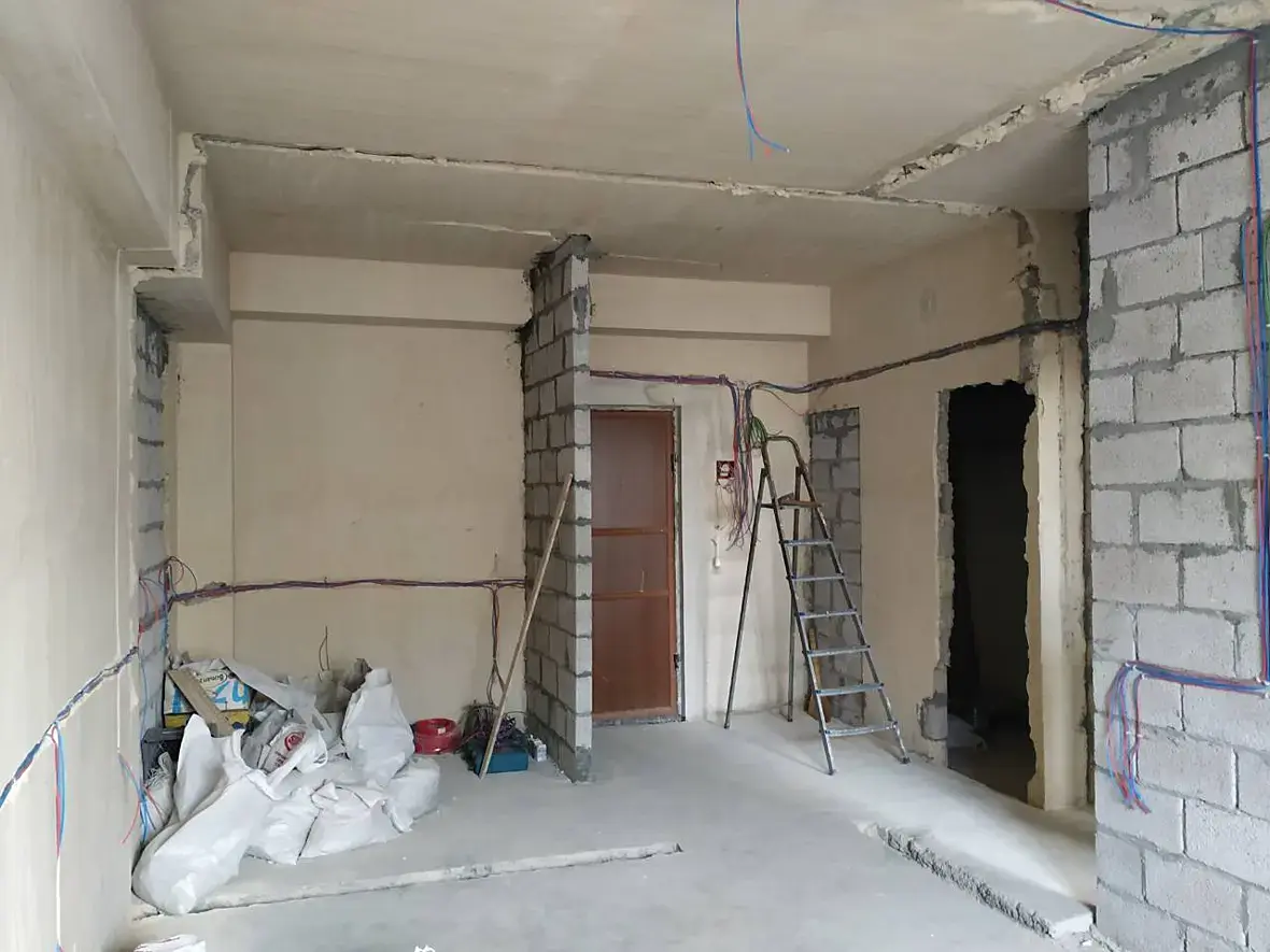

Какая разница, что он новый. На запроектированное расположение котла это не влияет.
Фото как раз доказывает, что котел стоит в кухне, где сейчас у вас спальня. И дышит в обозначенную у вас на плане вент-шахту.
99,35% что не разрешат его оттуда перенести.

И второе. Получается, что у вас жилая комната расположена под кухней верхнего этажа (если не последний этаж) А это тоже нарушение норм. Да и по-человечески не очень. Ваши клиенты будут желать сладенько отсыпаться в воскресенье, а сверху будут лить воду в раковину и елозить табуретками по плитке.
