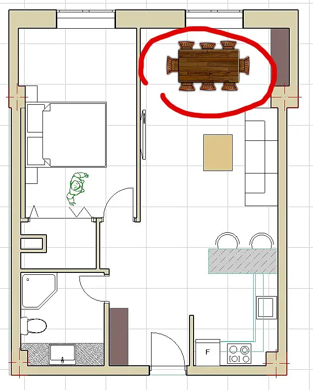

Где газовый стояк?
На сайте c 21.02.2007
Сообщений: 3126
Установка кухни не в мокрой зоне.
Газовое оборудование запрещено в жилых помещениях.
Перенос газовой трубы. Есть уверенность что колонка прокачает воду обратно на 6 метров?
Слив в каналью тоже тянуть на 6 метров, соседи снизу будут счастливы.
А так всё норм, чо, хозяевам успехов все это согласовать и лишних денег потом все сносить и переделывать.

Цитата zetserg86:
Где газовый стояк?
в подъезде

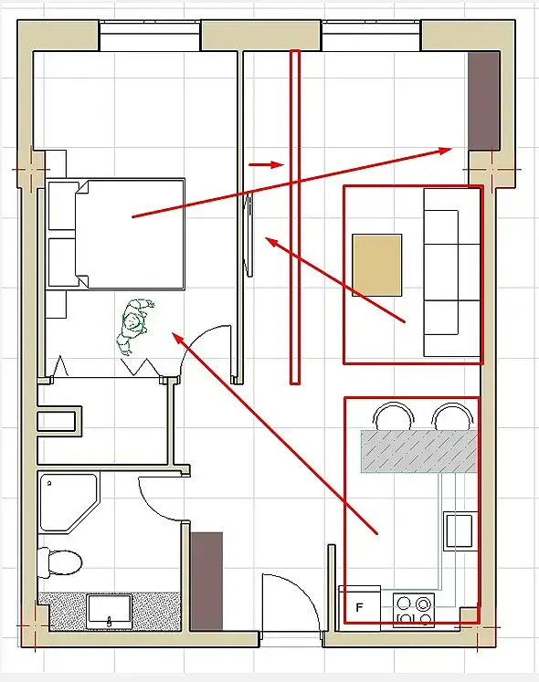

Сообщений: 2993
гиблое дело котел переносить. Во первых застройщиком предусмотрено под него место, во вторых газовщики всю плешь выедят, в третьих это получится не эстетично(по всей квартире газовые трубы и вентиляция)
предлагаю все поменять!))
кухню вернуть на место, а спальню в гостинную, стену перенести вправо. А гардероб туда где у вас кухня.
На сайте c 25.02.2009
Сообщений: 2780
Липецк
в исходнике котел вероятно с коаксиальным дымоходом. потому он около наружной стены.
перенести такой котёл далеко от наружной стены не получится.
Да и от переноса котла в жилую часть газовщики будут не в восторге. Картинки-то вы нарисуете и даже дизайн проект сделать сможете, но проект на газ тоже потребуется. Тут и будет "затык".
PS. проточный водонагреватель и газовая плита не одно и тоже что и котёл для отопления. Вот там где он был - там он и должен остаться. Это не просто так сделано.
Вощм прежде чем картинки рисовать - покурите нормы. Хотя бы СП 41-108-2004 (пункт 4.2)

Так вы про дымоход говорите, вентиляция не может быть выполнена просто на улицу через стену, она работать не будет. А в помещении с котлом нужна еще и естественная вентиляция, которой там, где хотят установить котёл нет, раз это спальня.
Вообще согласуемость данного мероприятия стремится к нулю.

Predator84
они не представляют свою жизнь без обеденного стола в этом случае не будет на него местаsmiley-cray.gif

Слушайте, а если они свою жизнь без мерседеса последней модели не представляют, то что теперь? Перенос газового котла туда, куда они хотят, не может быть выполнен согласно законодательства.
а я не представляю себе жизнь без чемодана с золотыми слитками.
Хотелки это хотелки - надо уметь опускать заказчиков с неба на землю.
Так-то сделать на картинках можно как угодно - только потом вылезут сложности с газовщиками и придётся все переделывать. Оно вам надо?
Если очень хочется и они вам не верят - сделайте быстронабросок и пусть топают с ним в газовую службу. Там их сразу от стола отговорят. А если повезёт и им как-то разрешат - скажите, что так делать всё равно нельзя и они (газовщики) сами рискуют и всё под их ответственность. (такое бывает, к сожалению)
в качестве довода просто выдержки из СП покажите.
у мну с домами похожая ситуёвина частенько. когда заки не хотят помещение топочной в 15 куб. м. (согласно требованиям).И при этом нельзя размещать там же всякие влажные дела дабы площадь не пропадала. забавно что в кухню котёл повесить таки можно.
шлю их в облгаз, т.к. сам устаю доказывать. или ваще обзываю такое помещение техническим, а дальше они сами на свой страх и риск. В любом случае, заказчик должен быть извещён о нецелесообразности его хотелок.
Сообщений: 2993
anna45, не понимаю почем нельзя всю планировку отзеркалить, перестенок сместить вправо, гардероб убрать, на его место впишется угловая кухня, нет сча времени накидать на плане.
