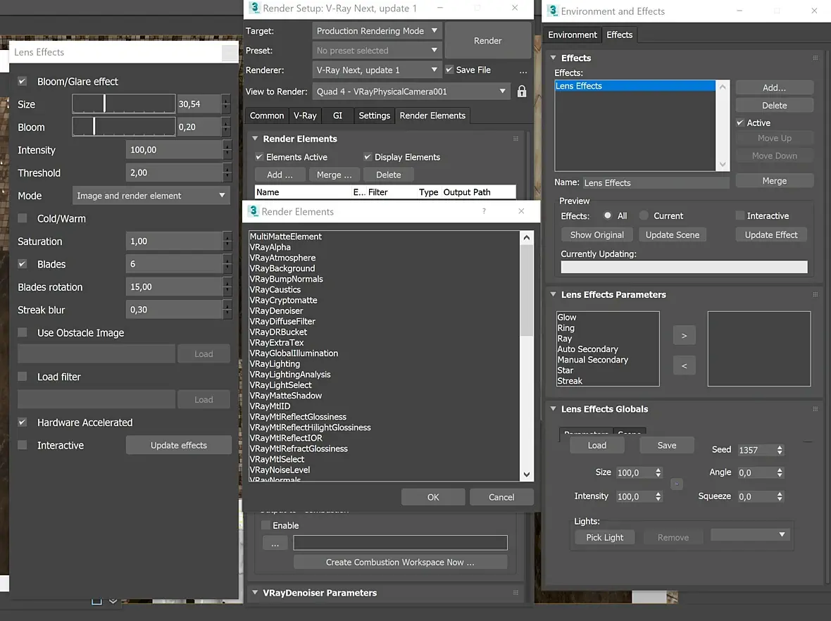

Включила Glare эффект, но сохраняет черную картинку рендер элемент. На самом рендере тоже нет. Подскажите, где я забыла галочку поставить или что не включила?

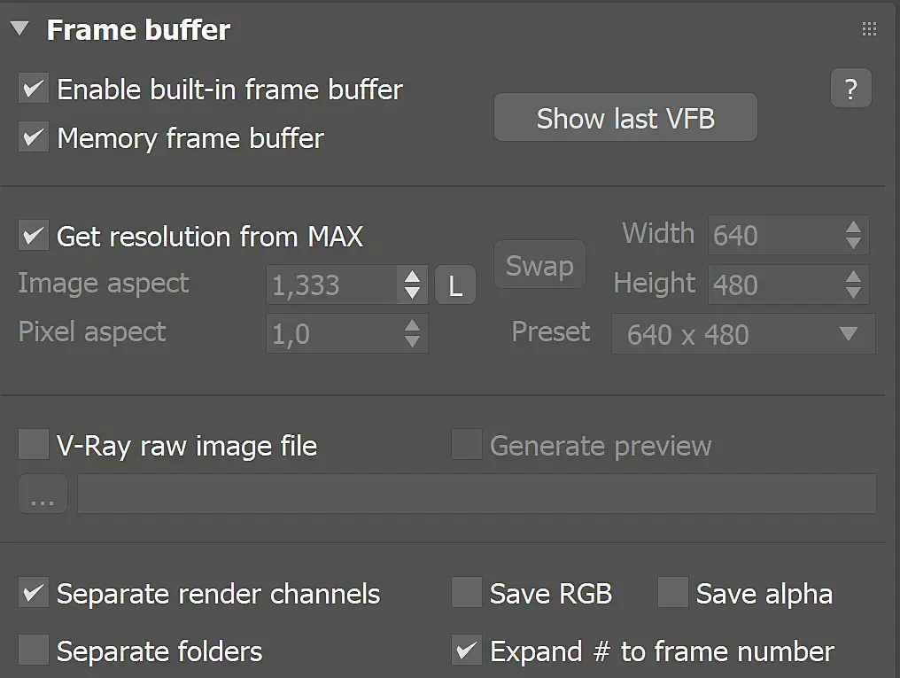

VRayMtlID отлично сохраняет. но он включен в настройках рендера, последняя вкладка. Lens Effects там нет! Может, там нужно выбрать что то, что называется иначе?
В Enviroment Lens Effects выбрала, активен.
В окошке галку Bloom\Glare effect активировала.
В color mapping выключены sub-pixel и clamp output

Во фрейм буфере Pixel info посмотрите на белых точках, там более 2.0 яркость?

Стоит, что управляет макс. Настроить самой больше 2х?

Вы вообще не о том. Во фреймбуфере правой кнопкой поводите. У вас трешхолд на два. Значит все что ниже 2 обрезается. Ваши лампы горят больше чем 2?

Спасибо большое! Дело в этом))
