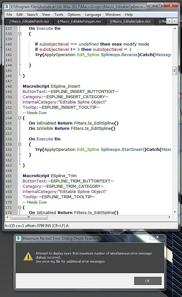

люди добрые, помогите!!! при запуске и нажатии левой кнопки мыши вылазит вот такая не приятная вещь. Подскажите что это? и как с этим бороться?

https://knowledge.autodesk.com/support/3ds-max/troubleshooting/caas/sfdcarticles/sfdcarticles/Resetting-3ds-Max-3ds-Max-Design.html
Может быть вы устанавливали какие-нибудь плагины недавно?

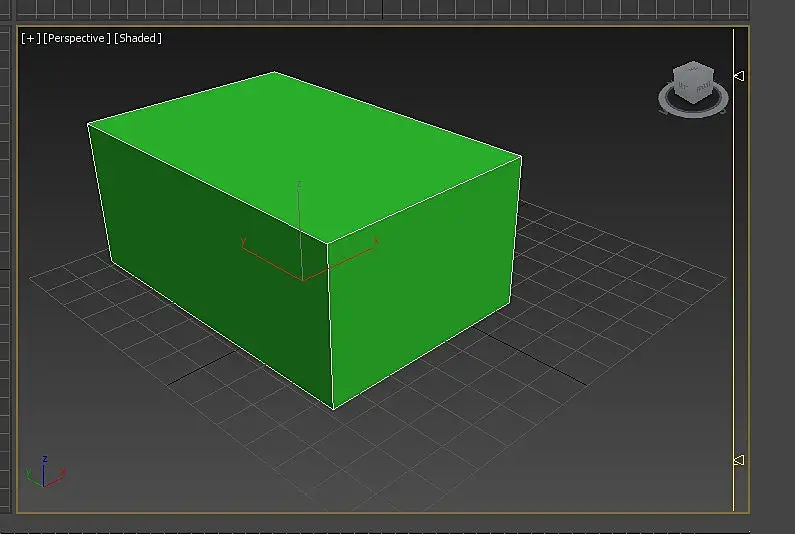

Вставил куб, все показало
