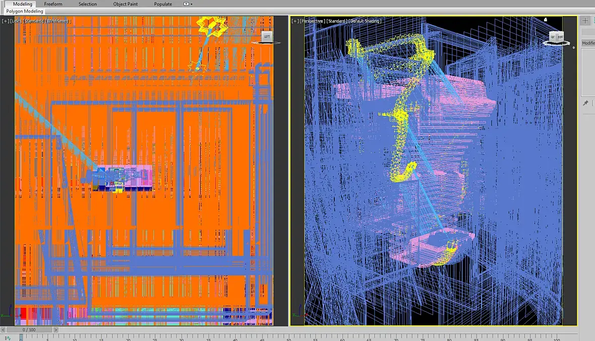

Всем привет.Вот такая ерунда творится у меня во вьюпорте, пару минут работаешь нормально, а после начинает все смазываться помогает только ресстарт сцены.Кто сталкивался и нашёл решение подскажите, как лечитсяsmiley-unknw.gif
max 2017
Смерись, я смерился.  Может быть из за мусора, или попробуй все обьекты перенести в новую сцену

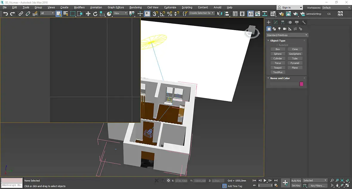

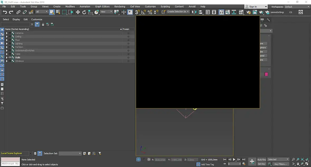

Народ, чёт какая-то херня творится с максом, настройки по умолчанию уже пытался возвращать, не помогает. Во вьюпорте какая-то некликабельная область появляется, в ней отображается то, что во время запуска там было, когда ещё весь интерфейс прогружается. Причём даже когда вьюпорт масштабируется, она на другие элементы залазит. Как убрать эту хрень?
max 2017
Знакомая хрень..У меня такое по 2-3 раза за день происходит когда очень много полигонов в сцене.. Говорят что видяха не тащит.  Какие только танцы с бубном не пробовал. Смирился и просто перезапускаю сцену

Решил проблему, товарища создавшего тему. Просто выделил все что мне нужно в сцене. Потом инвертировал выделение нажав Ctrl+I и нажал клавишу Delete тем самым удалил весь не нужный мусор в сцене. Так же если есть чертежи из Autocad то обычно с ними прилетает куча мусора. Его тоже желательно почистить потому что куски чертежей могут быть далеко во вьюпоте 3dsmax за много тысяч километров))))  И тем самым создавая проблемы, и при вращении и отображении геометрии во вьюпорте. Так же следует почистить все лишние слои.  Ну и хорошо бы еще сцену почистить этим скриптом Prune Scene. Он бесплатный. https://3dground.net/prod/prune-scene-2180817
