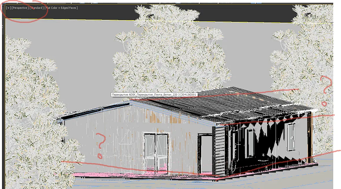

Цитата TAHK_74:

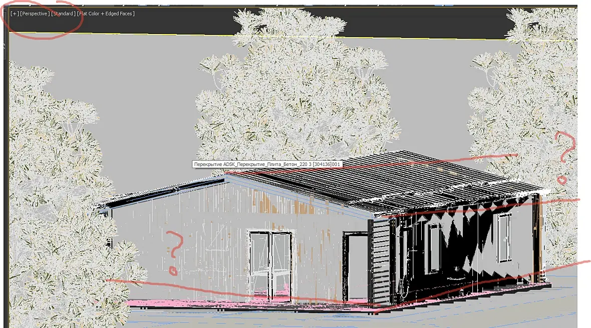

Всем привет.Вот такая ерунда творится у меня во вьюпорте, пару минут работаешь нормально, а после начинает все смазываться помогает только ресстарт сцены.Кто сталкивался и нашёл решение подскажите, как лечитсяsmiley-unknw.gif
max 2017
Знакомая хрень..У меня такое по 2-3 раза за день происходит когда очень много полигонов в сцене.. Говорят что видяха не тащит.  Какие только танцы с бубном не пробовал. Смирился и просто перезапускаю сцену
Та ж херня на 17. На 14 максе все работало как часы и видюха тащила, что за хз такое. Бесит неимоверно.

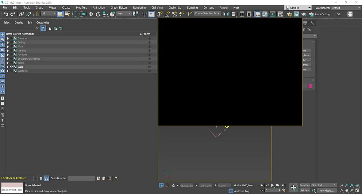

Цитата APXANGEL:

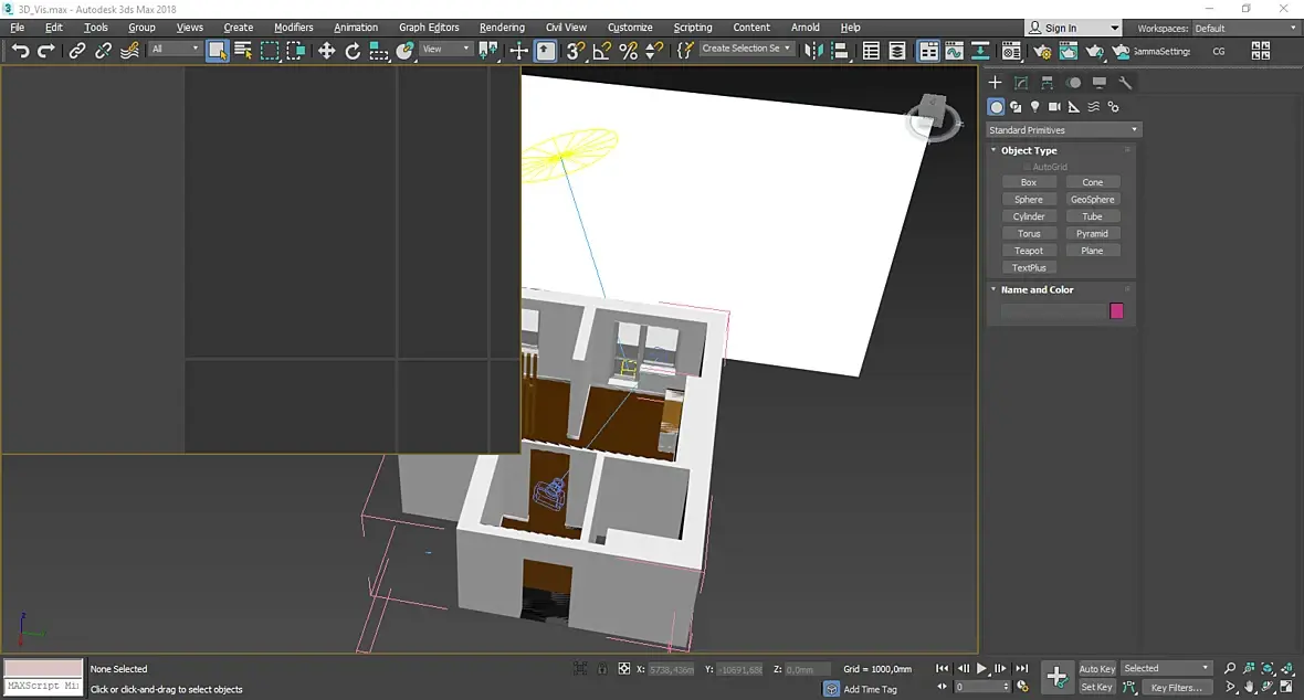

Народ, чёт какая-то херня творится с максом, настройки по умолчанию уже пытался возвращать, не помогает. Во вьюпорте какая-то некликабельная область появляется, в ней отображается то, что во время запуска там было, когда ещё весь интерфейс прогружается. Причём даже когда вьюпорт масштабируется, она на другие элементы залазит. Как убрать эту хрень?
Ребята, помогите решить подобную проблему((

Цитата Natali25:
Цитата ancubedesign:
max 2017
поставил 2020 с новым виреем все ништяк проблема прошла видимо. Это не видюха

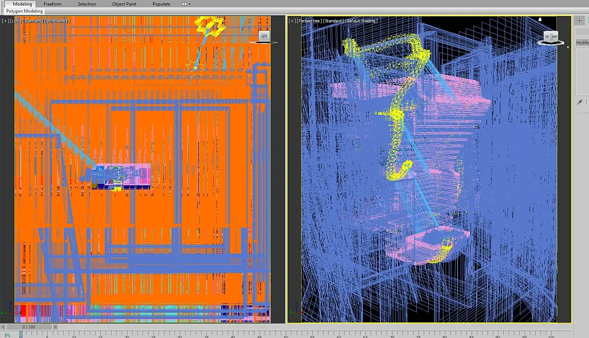

Здравствуйте!
Только-только начал изучать 3ds Max.
Появилась проблема во вьюпортах. И что интересно, не во всех. При переходе на любой из видов с помощью навигационного куба некорректно отображается геометрия (см. картинки).
Объекты пропадают и вместо них несколько пикселей как бы в центре вьюпорта. Вместе с этим иконка осей в левом нижнем углу как бы схлопывается в кучу, а навигационный куб не отображается, лишь когда наводишь в то место курсор, появляются только некоторые его кнопки. Выйти из такого вида помогает переключение на вид горячей клавишей или через меню. Но если переключиться опять на любой из боковых видов с помощью навигационного куба, проблема остаётся. В чём может быть проблема?

Цитата Z_E_L:
max 2017
Аналогично в 2017. В других версиях не замечал такого. В моем случае это обычно происходит при мердже модели в сцену прямо из проводника или после автосейва. Тоже пришлось смириться, сервис паки не решают проблему. На счет того, что видеокарта не вывозит сомневаюсь. Я думаю nvidia 2060 16 тысяч полигонов должна вывозить. Бывали экстерьеры по 28 и 35 млн полигонов и при этом фпс держался в пределах 35-45 кадров. В дополнение обновлял драйвера на видюху, разницы не заметил ровным счетом ни в чем.

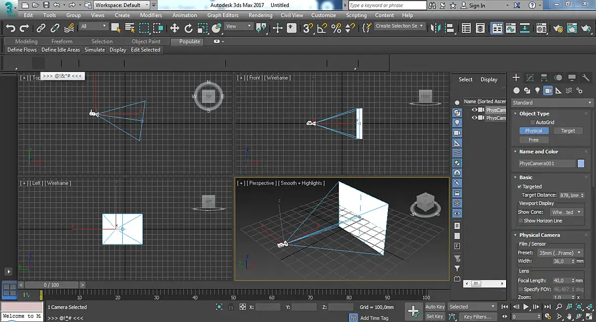

Всем привет, не могу решить проблему. во вьюпорте включаю орто вид, все корректно, переключаю на перспективу и геометрия остается как в орто, нет перспективного схода всех линий в одну точку, в чем проблема, кто знает как решить? Макс 20 стоит.

Мне помогает вкл или выкл - Adaptive Degradation (гор. клавиша - "O").
Помогло, спасибо!

выделяешь объект - вьюпорт переключается в орто
потом все схлопывается и коллапсирует в точку
переключил вот тут в другой вьюпорт, все заработало,https://prnt.sc/w28n3d
не знаю что за глюк, возможно поможет

Цитата 4el0ve4ek:
Никто не нашёл как это решить?
На сайте c 27.01.2010
Сообщений: 6
Цитата arbuznaya_gusenichka:
Цитата 4el0ve4ek:

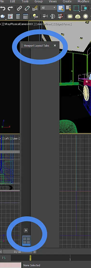

нашел лечение, сам мучился!
правой кнопкой на панели с инструментами - вызываете панельку Vieport Layouts Tab, и пощелкать на любой экранчик из вашей коллекции вьюпорьов!
Цитата 4el0ve4ek:
Респект тебе и уважение!!!

Цитата Den38Rus:
Цитата Z_E_L:
max 2017

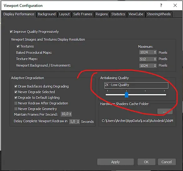

Получилось исправить множество линий путем включения Antialiasing Quality до 2х, во Viewport Global Settings 2017 макс
