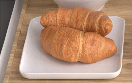

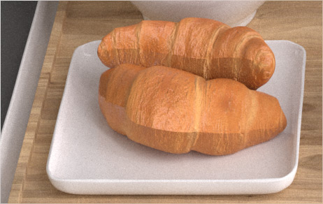

Использую вот этот  скрипт для конвертации сцены из короны в вирей (камера, свет, маты), чтобы проверить и допилить виреевские маты для модельки. По ходу возникает куча глупых вопросов, надеюсь на вашу помощь с ними.

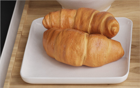

Первое что смутило - разный характер бликов. Это ошибка и нужно что-то править или это естественный результат разных алгоритмов просчета?
Сцена в короне:
Эта же сцена в вирее:

Размер блика мелочь, студийная сцена очень условна, в реальном интерьере все равно будет иначе. Просто добавляй отдельно сцену с виреевскими материалами, потому что потенциальный покупатель может не иметь у себя на компьютере корону и соответственно не сможет сконвертировать.

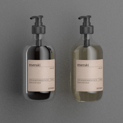

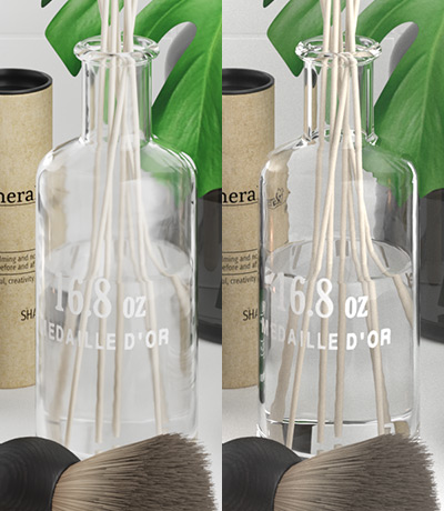

3) Vray чувствителен к нормалям. В одной из моих баночек были вывернуты нормали жидкости. После конвертации получилось вот так (слева), после выворачивания нормалей все починилось (справа). В короне рендерилось отлично даже с вывернутыми нормалями

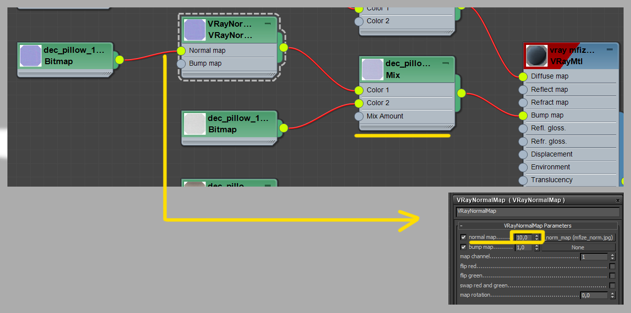

1) Любит терять карты бампа, особенно если есть VrayNormalMap - карту нормалей он перенесет, а дополнительную карту (bump map, которая в короне была additional map) потеряет. Скинет все множители этих карт на 1,0
Ага, есть такое дело, поэтому я соединяю в короне нормал бамп с обычным через mix, а не через слот additional, тогда он переносит обе карты. Также в VrayNormalMap нужно обязательно перезагрузить карту с гаммой 1, а множитель в нем поставить не 1, как будет стоять, а 10, тогда бамп будет работать корректно

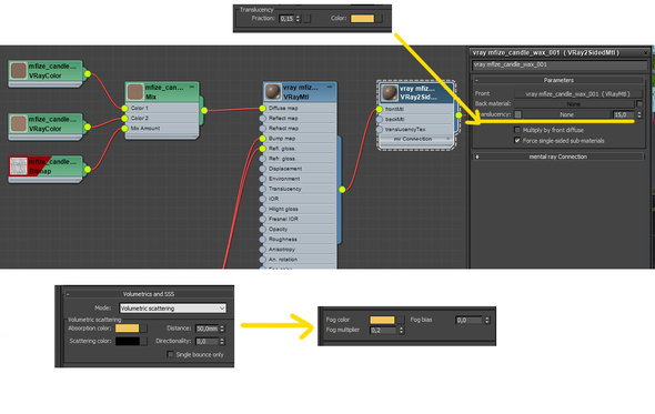

2) Не конвертит воск. Для него нужно вручную создавать мат VrayFastSSS
В короне помимо Volumetric scattering (который в вирее после конвертации превращается в Fog multiplier ) выставляю Translucency, тогда в вирей конвертит следующим образом:
(на рендере с лайтом воск уже выглядит норм, возможно множители подкрутить только)

4) Белое стекло конвертит черным. Переделывала мат заново
Возможно дело в множителе Fog multiplier, так он ковертит короновский Volumetric scattering, чем значение меньше, тем стекло прозрачней
Не знаю, у меня дефолтные 1 работают корректно, с 10 сильный перебамп. Тот скрипт что я юзаю автоматом увеличивает значения бампа в самом материале, может ваш нет?
Столкнулась с этим косяком, по дефолту рендерилось вот так
После того как перезагрузила карту с принудительной гаммой 1 все стало отлично. Это получается нужно все-все карты нормалей вручную в сцене отыскивать и перезагружать? Мрак
freezemaximus, да, я сперва написала, а потом перечитала что мне раньше советовали и нашла решение
С перезагруженной картой рендер короны и вирея совпадают

нижние стремные какие то
Сообщений: 2954
Есть немного. Сейчас еще покручу настройки виреевского мата

В вирее будто бутафорские, а в короне живые.
Были у меня мысли вернуться к вирею. Но теперь я в сомнениях
Сообщений: 2954
В короне накручены настройки (контраст и т.д.), а в вирее я рендерю на дефолтных настройках, просто конвертирую всю сцену и рендерю чтобы проверить маты. Если подкрутить в фотошопе, то картинки будут близки.
В короне мне больше нравится как выглядит стекло, блики и объем, но возможно это тоже косяк моих сцен
Ну т.е. не надо на основе моих криворендеров делать выводы относительно вирея или короны smiley-smile.gif
