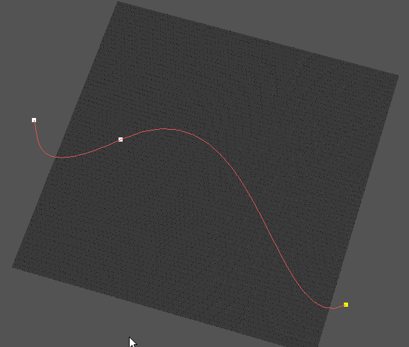

Цитата Holy3D:
и всё таки с рейлом кажется это можно решить. я начал ковырять
https://disk.yandex.ru/i/19qoX2h88KmUUw
добавляю - не. чисто через рейл, градиент от сплайна не получить. это надо прикручивать сторонние костыли и из коробки работать чисто через рейл не будет... а жаль.

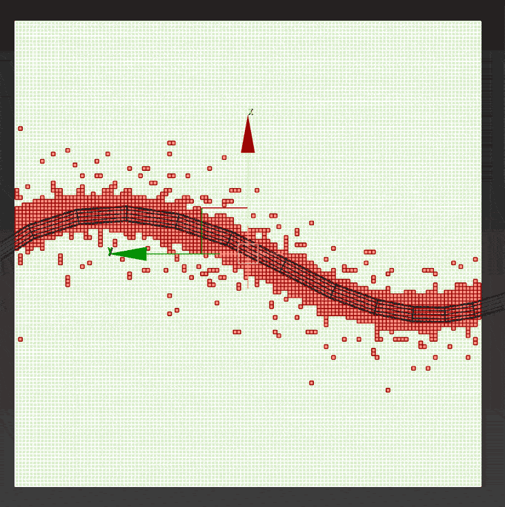

На самом деле, эту задачу вполне можно решить чисто рейлклоном ) Я и не такие штуки делал, пока его пользовал.
Цитата Earanak:
В Максе есть модификаторы типа Vol Select и Data Channel. Через него вроде тоже можно.
В максе небыло и до сих пор нет человеческих инструментов для чего то подобного. Vol Select - это не решит. Можно использовать Data Channel, но он сдохнет на подобном объеме. Он на средних объемах уже нормально лагает.
tyFlow (плотность\рандомизация\градиент - все можно настроить как угодно):
