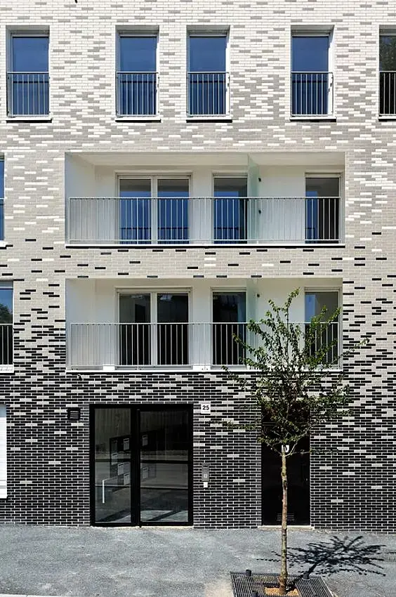

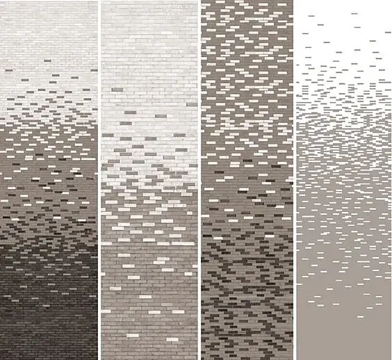

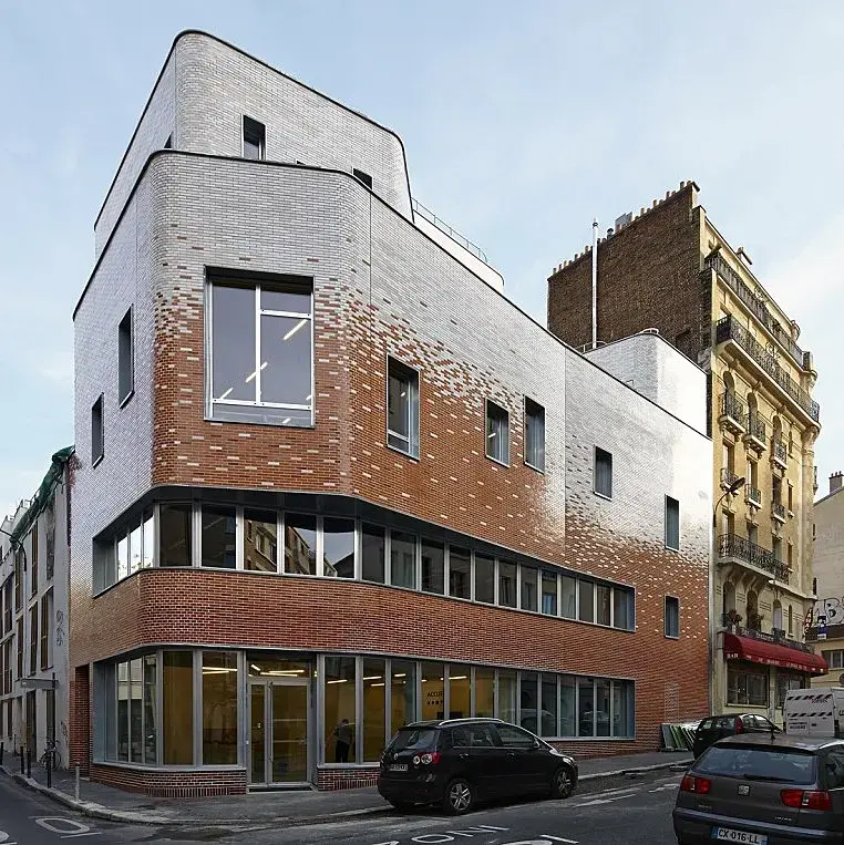

Всем привет! Стоит задача сделать градиентную кирпичную кладку, со всеми слоями, нормал, дисплейсмент, рефлекшн и дифьюз разумеется. Может кто делал подобное и знает, как и чем это делать? Примеры ниже. Заранее спасибо всем)

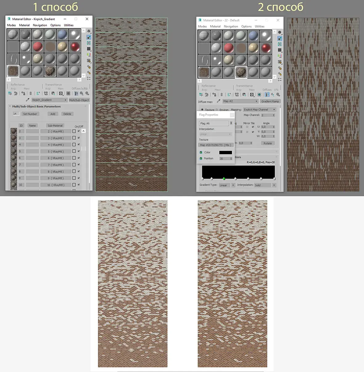

Сообщений: 4463

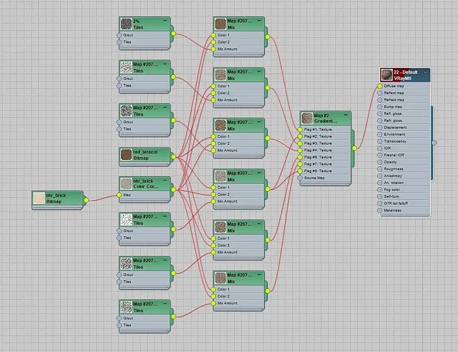

1 способ.
Бьёшь плоскость на горизонтальные полигоны с последовательными ID. Чем больше полигонов и соответственно ID, тем плавнее градиент.
Делаешь мультисаб материал, в котором каждый материал настраиваешь с использованием карты Tiles и последовательно от материала к материалу изменяя параметр % Holes от нуля до 100. В остальном материалы идентичны. Tiles по количеству тайлов должен соответствовать твоей текстуре кирпича.
2 способ.
Вариация первого. Более геморройный в первичной настройке и дальнейшем редактировании, но более удобный в использовании.
Делаешь один материал. В диффуз кладёшь Gradient Ramp, в котором ставишь флаги и в каждый флаг кладёшь тот же тайл с увеличивающимся от флага к флагу % Holes. Плюс этого способа в том, что у тебя один материал, соответственно не нужно бить объект на полигоны, а достаточно настроить маппинги. Минус естественно в сложности этого материала.
Во вьюпорте второй способ показывается некорректно, т.к. разные каналы маппинга у градиента и тайла, но на рендере (нижняя картинка) результат обоих способов идентичен.

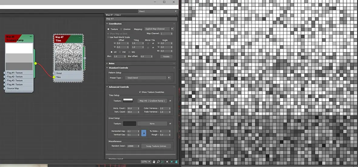

Вот как второй материал выглядит в слэйте, пример с шестью уровнями градиента (и это только диффуз, без остальных карт):

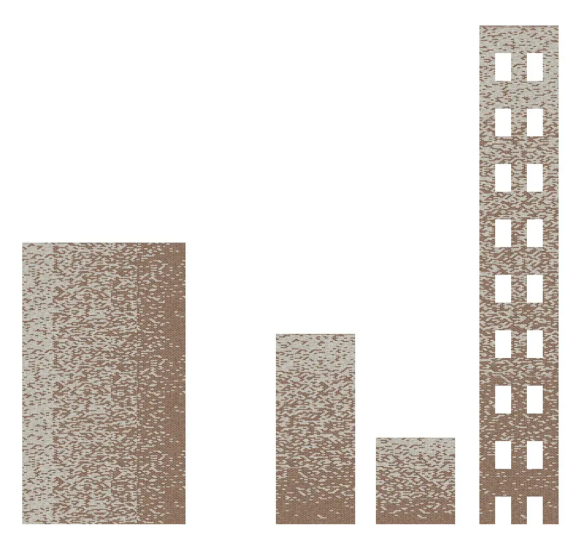

Но зато можно скейлить и крутить градиент просто изменяя маппинг, размер кирпичей при этом не меняется

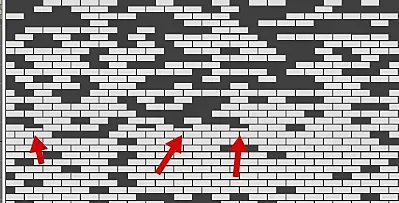

Сообщений: 16981
При делении Gradient Ramp могут получатся вот такие места. Тайл подрезается. В гуще можно не заметить, обращайте внимание, регулируйте Position:
