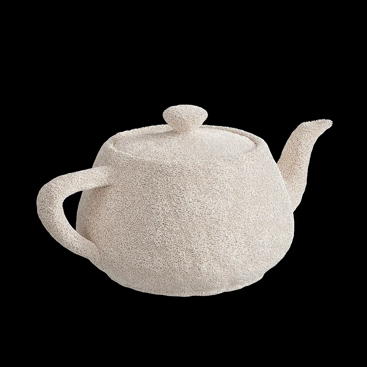

Как лучше создать такой мех?
Дисплейсментом не ывходит нормальный результат, с hair&fur чуть получше

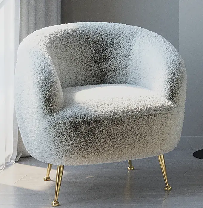

Пока как-то так выходит:
Не нравятся темные участки где ворсинки строго на камеру идут
Подсказывайте кто в теме )

Мне нравится =) Если бы не было рефа, то само по себе прикольно смотрится. Мне кажется проблема в том, что у вас ворс существенно длиннее, чем на рефе. И при этом реже. Поэтому ушли швы. И в целом выглядит более пушисто. Возможно, сделать больше волос и короче. Или без волос, если обойтись текстурой с небольшим дисплейсом, не что бы торчало иголками, а что бы слегка задавало неровность поверхности, хотя боюсь найти такую будет не просто

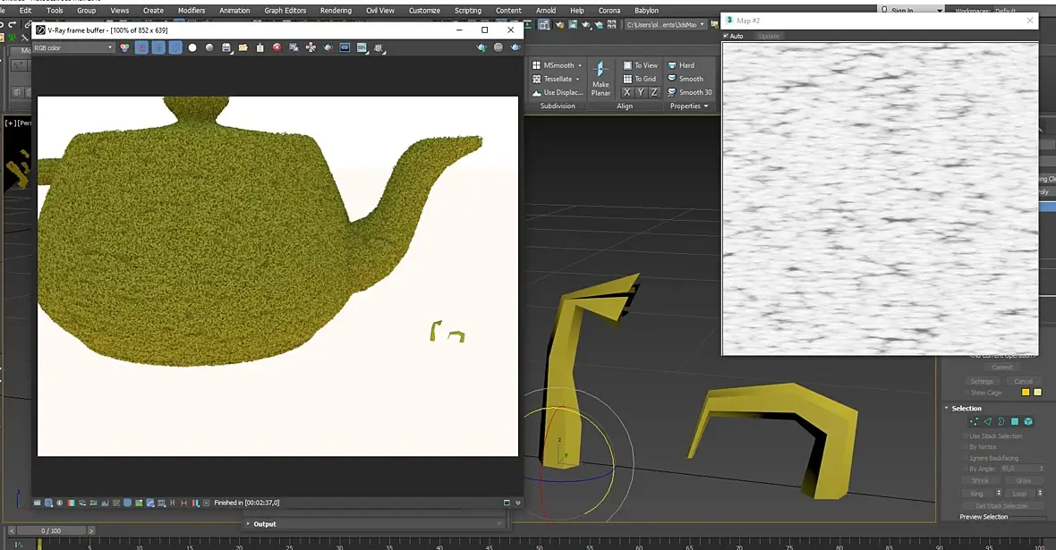

Я вот тут с vrayfur побаловался. До хорошего результата ее долго доводить, что-то уже лень smiley-smile.gif

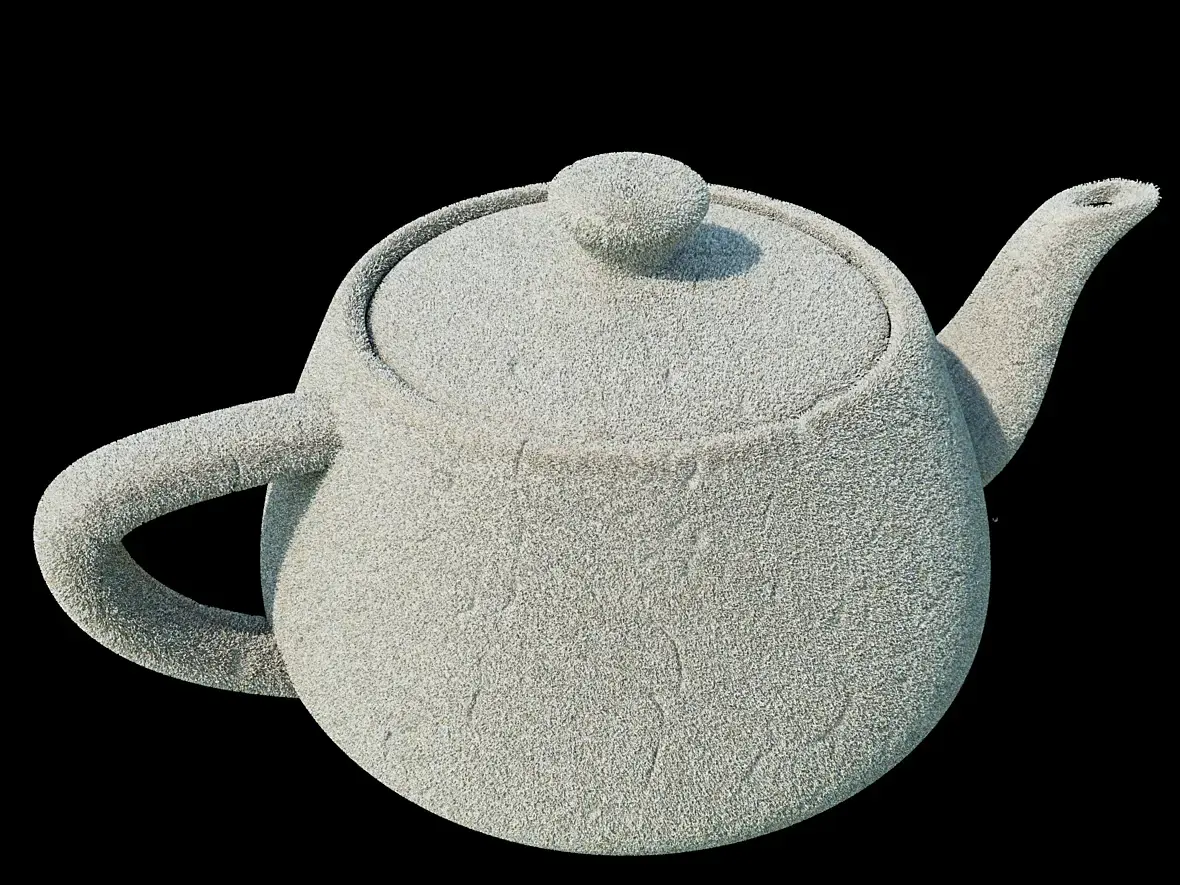

Метод, как описал DoCentttt
Corona Scatter + моделька ворсинки + карта распределения - обычный турбулентный Noise подкрученный под масштаб
Немного получше ))
это уже гораздо ближе
Поделитесь?
На сайте c 26.08.2010
Сообщений: 972
Цитата agv:
это уже гораздо ближе Поделитесь?
https://disk.yandex.ru/d/5IRekJ7I6mjlhw

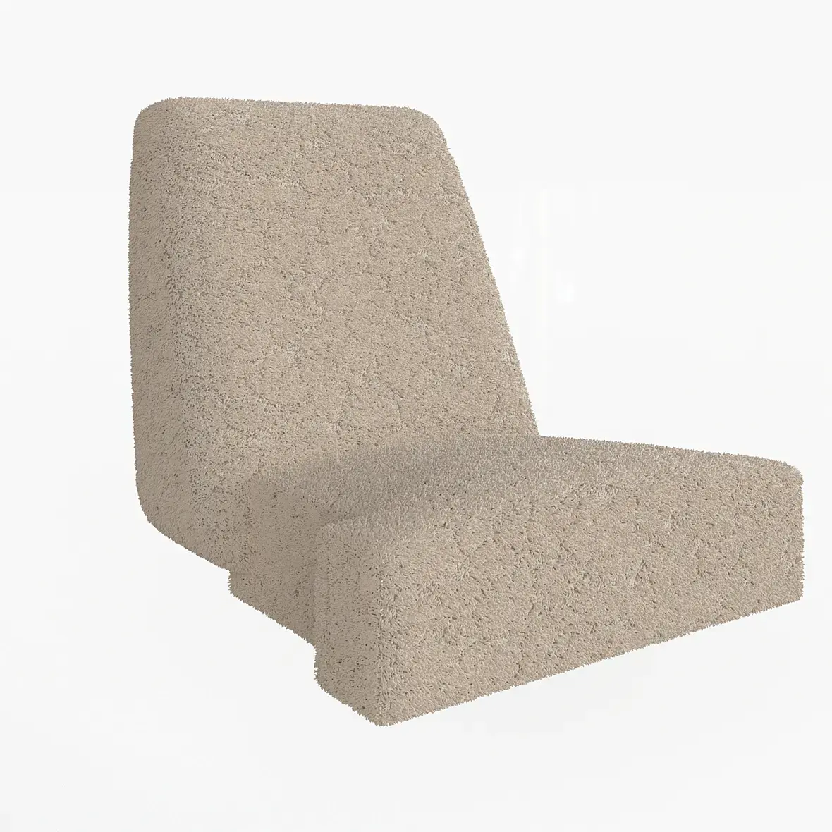

Я ж в сцене рендерю ко всему
Ну и при такой плотности на целое кресло оочень много выходит геометрии ))
Направление в целом верное, постараюсь найти баланс между нужной плотностью и адекватным ресурсопотребленеим

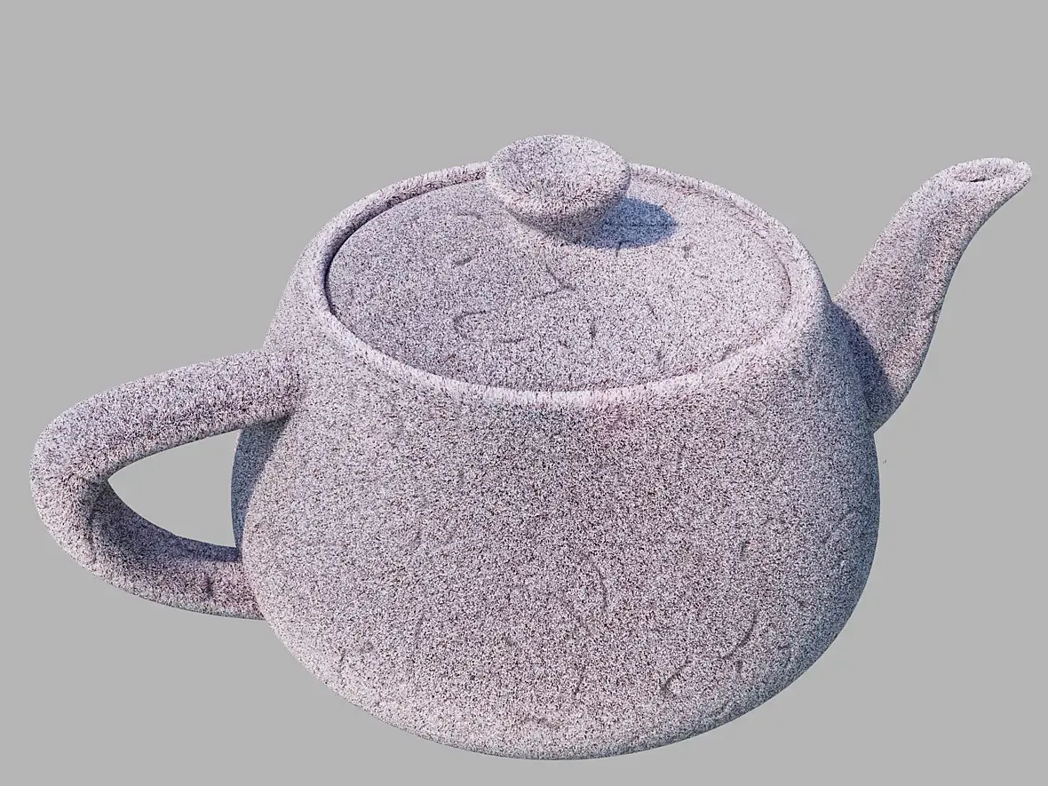

В чистом виде что-то около 5Гб хавает. Жирновато конечно. Надо играться с размером и кол-вом ворса. И можно еще саму ворсинку до треугольника в сечении упростить
UPD
Предлагаю скрестить ужа с ежом. Резко снизить кол-во ворсинок где-то до 10-15 на 10мм. Но компенсировать недостачу дисплейсом. В шестой короне рендерится быстро и жрет куда меньше памяти. В дисплейс кинуть карту Celluar, в режиме кружочков, размер подогнать по месту ))  И этот же Celluar в цвет ворсинок зарядить в диффуз.
Результат конечно будет отличаться от чистого скаттера, но времени и памяти жрет меньше.
https://disk.yandex.ru/d/wKaDdJ_HXd3pJQ

Вот так в итоге получилось. С небольшой помощью фотошопа
Хорошо получилось! :) Только теперь мне кажется, что на рефе горизонтальная плоскость во фронтальную более плавно переходит. Если вы для себя делаете то может и ладно. А если для 3DDD то лучше поправить, наверное.
