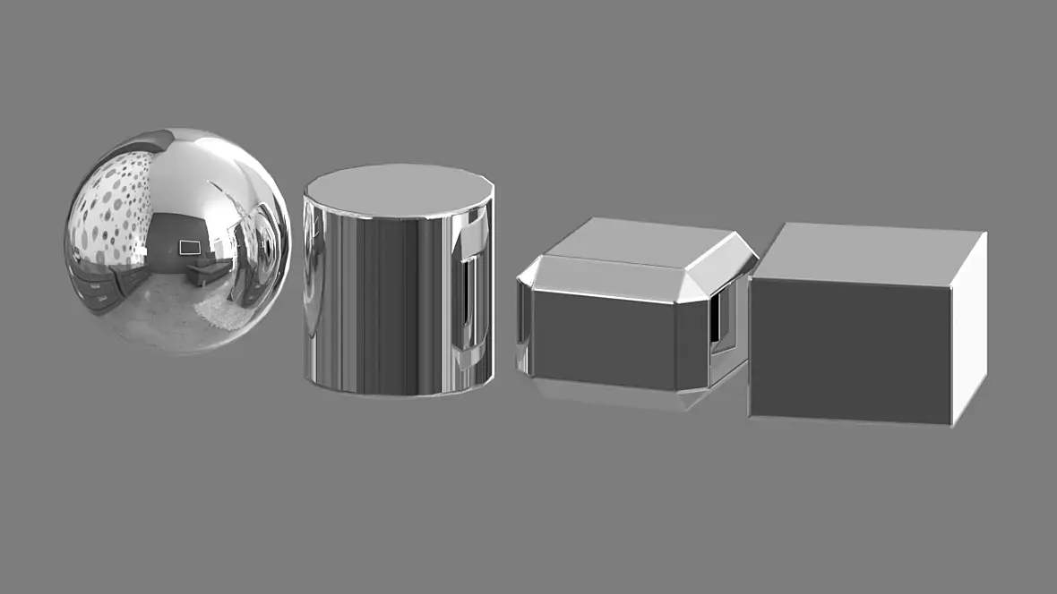

Впервые столкнулся с предметкой, 200 шт. Проблема возникла снастройкой отражений HDRI через VrayBitmap.
Отражения есть только на сферических и имеющим большой чамфер объектах, нужны плоские болванки форм. Выручайте дядюsmiley-blush.gif
Реально впервые такое вижу...
Сообщений: 7380
Так и должно быть
Какие отражения ты ожидаешь встретить на плоскости?
Если это пара пикселей, что попадает из хдр
Можно натянуть хдр на сферу с флипнутыми внутрь поликами. Подобрать размер сферы.енваермент это бесконечная сфера, что недостаточно для отражения.
Можно ещё засмусить кубы
Но будет все равно пузо в отражении.

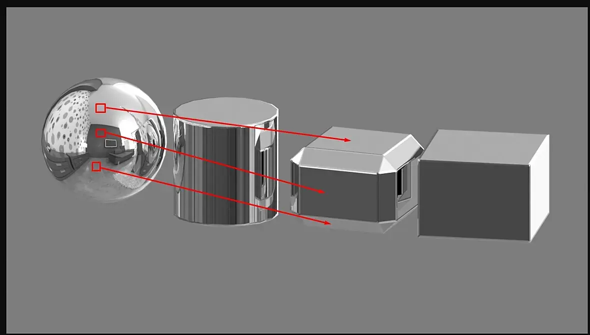

Сообщений: 7380
нарисую более подробно свои слова, если не доходчиво.
Отражается ровно то, что должно отражаться. А именно - малый кусок с огромной хдр вокруг.
А если точнее - ровно один пиксель, тот что лежит перпендикулярно к плоскости (при условии, что плоскость это одна смусинг группа, или вопще без групп) . Еще точнее - тот пиксель (ну или несколько), что попадает в камеру, по закону зеркальных отражений. Такова природа вирея. И всего тридэ.
На сайте c 17.03.2010
Сообщений: 582
тоесть сферическое отображение через дом лайт не работает априори?
Сообщений: 7380
дэк все работает, как должно)
Просто в природе не бывает идеально ровных поверхностей это раз. Второе - не бывает бесконечных сфер вокруг.
Адекватное отражение этого интерьера в кубах будет только если эту карту натянуть на сферу, размером с комнату. Реальную. Если эти кубы конечно не по километру в размерах.
А если надо красивый студийный свет - придется строить вокруг обьектов реальные источники света, отражатели, и т.д. Как при фотосьемке. В этом и заключается наша профессия) а так, натянуть хдр каждый может.
Запусти интерактив и покрутись возле куба - сам увидишь, какое там отражение. Под разными углами, приблизься к нему, потом удаляйся. Чем дальше - тем меньше хдр попадет собственно в отражение. Это всего лишь математическая модель.
PS - ну или еще можно крутить ловить хдр, чтоб именно в камеру попала растяжечка, или хоть что либо поинтереснее , чем просто стены. Еще вариант.

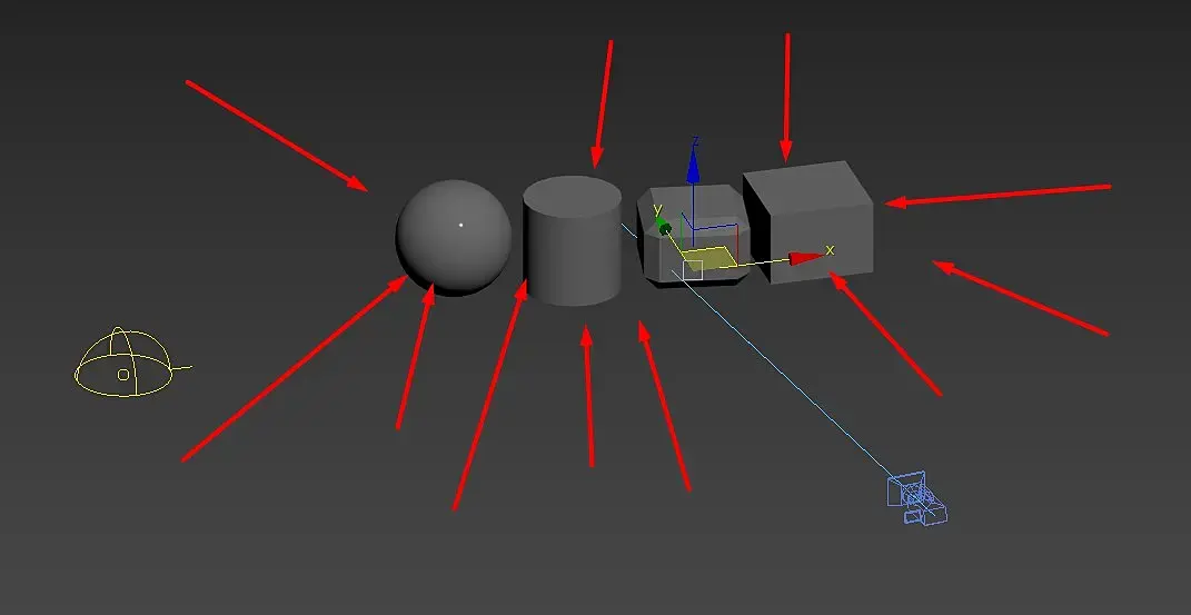

Сообщений: 7380
Цитата Nick_pan:
отражается задняя стенка сферы с hdri, а не верхняя, когда смотришь на куб под углом.
вы же понимаете, что мой посыл не в том, что конкретно отражается? а в том, сколько чего отражается?)

Сообщений: 7380
Цитата Don_Elzare:
Ок, а как же экстерьерка?
все так же
стрелочками - это ваши кубы по факту. и вот какая конкретно часть отражается)
(если даже не та, что вопще скраю справа на сфере,(скорее всего, надо смотреть на касательные) что еще меньше, если сравнивать с кривой поверхностью)
