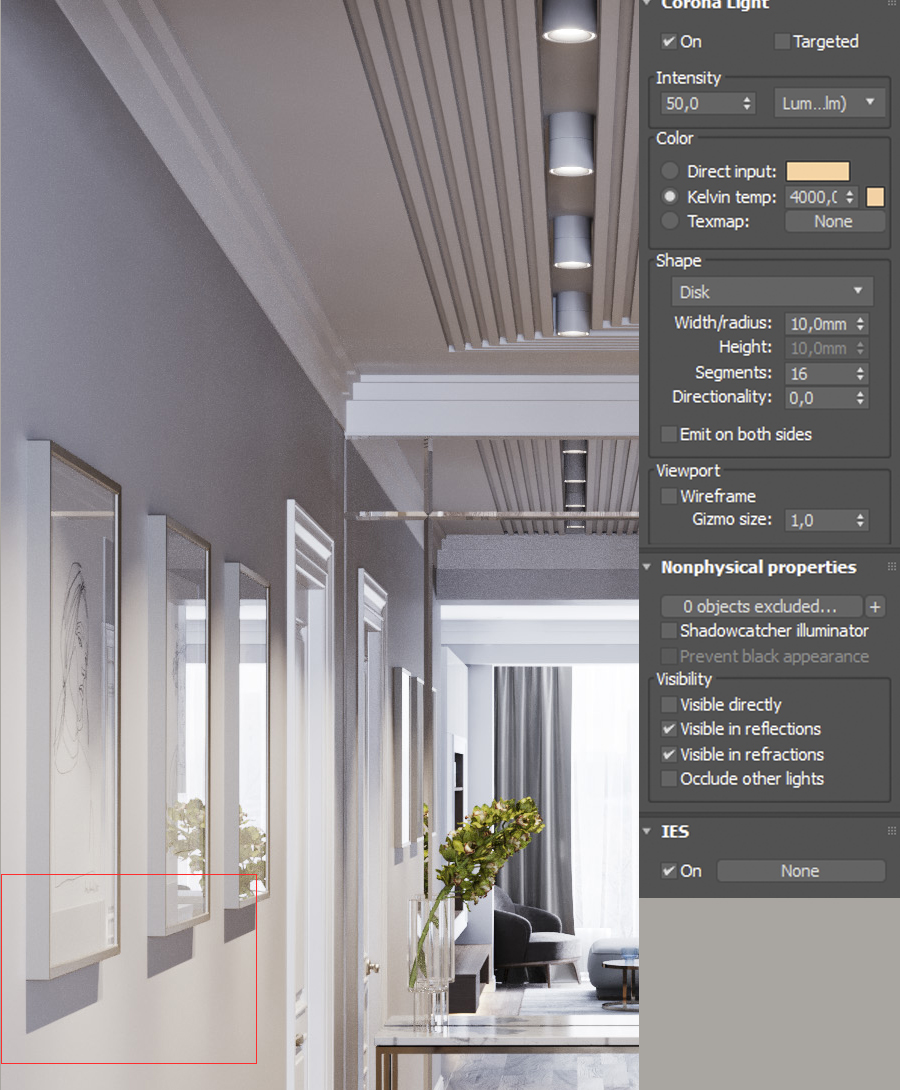

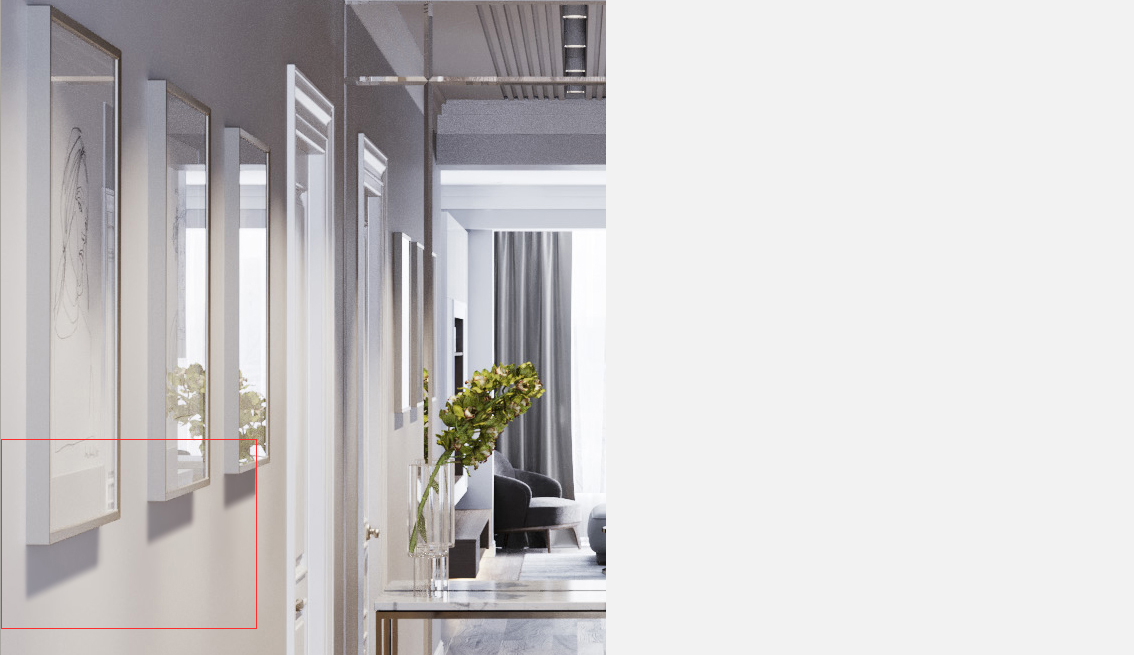

HELP! Как получить гладкие тени от coron light (disk)?

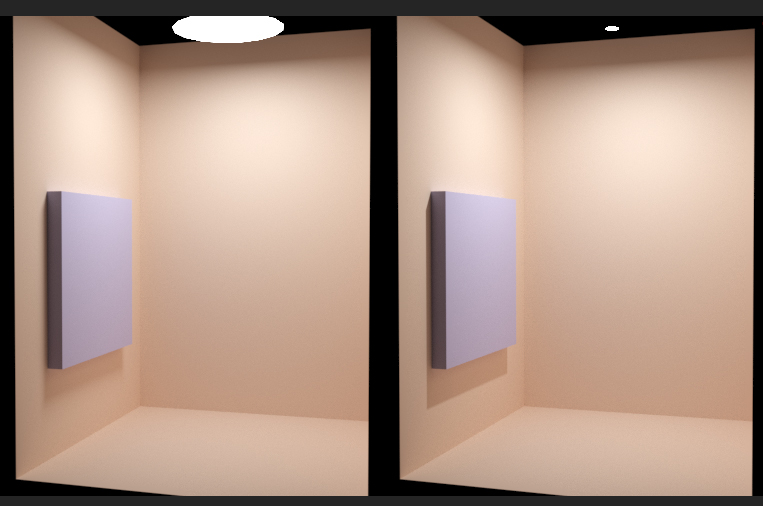

Увеличивать размер самого диска

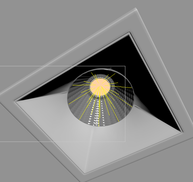

Как его увеличить, когда он внутри светильника?

Цитата moddom:
Вытаскивать его наружу и увеличить, такой способ даст мягче тени, но это будет фейковое освещение.
На сайте c 04.12.2013
Сообщений: 23
Это все понятно. Просто немного мягче нужно сделать, так как под картинами слишком четкие. Нет другого способа?
IES`ку подходящую закинь в источник света

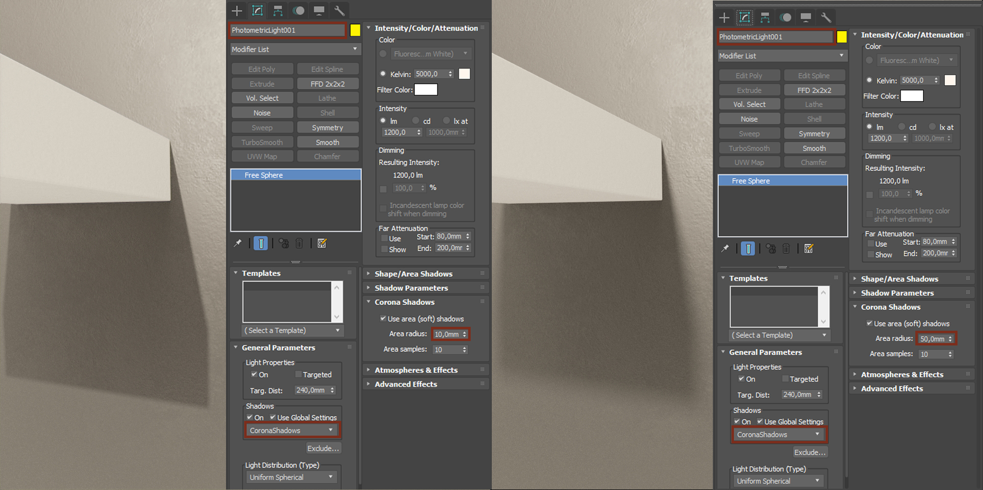

Есть способ использовать стандартный фотометрический источник света, в его настройках выбрать тени от короны, во вкладе корона теней можно увеличить значение (выделил красным), тени будут мягче без увеличения самого источника. При таком методе следите за уровнем шума, его чуть больше, и как писали выше это фейк будет.
Версия макса 2018, корона 3.0
