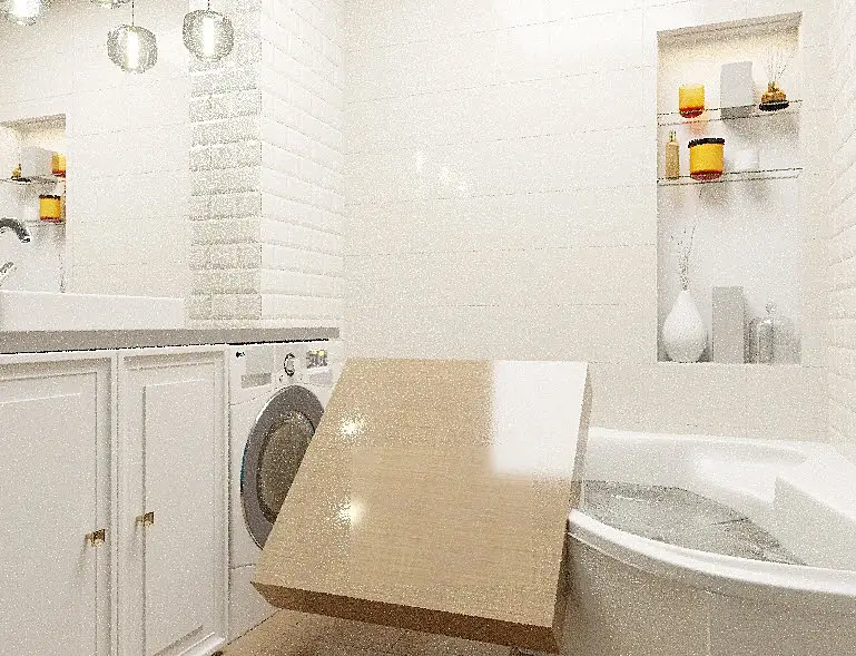

здравствуйте, коллеги!работаю в короне, плитку сделал с помощью floor generator,а потом сверху мульти текстуру наложил  и вот - все блеклое! плитка напольная , в референсе, коричневая, а на рендере светло бежеваяв чем проблема!?думал в текстуре - сделал плейн с ув мэпом и наложил текстуру - таже хрень,светильники убрал точечные и поменял на корона лайт - тоже не помогло(кто сталкивался с таким?! подскажите пожалуйста!

Постоянно с этим сталкиваюсь. физика она такая... Настройте материал правильно и будет норм.

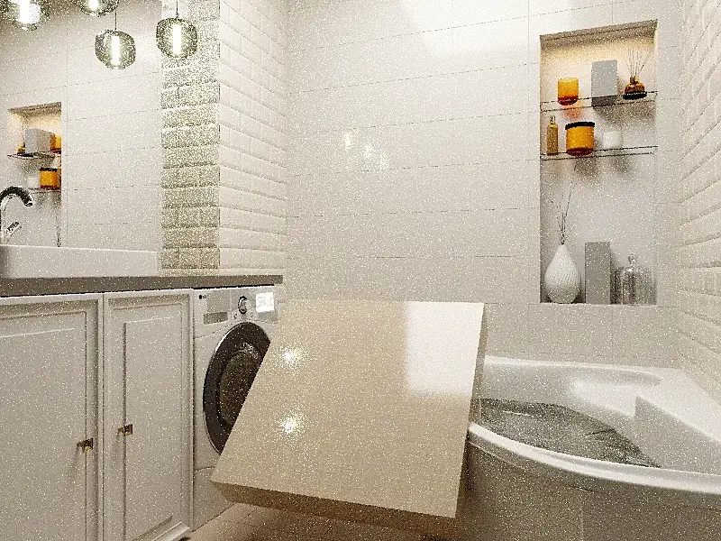

сделал меньше освещенность
как просчитает -выложу

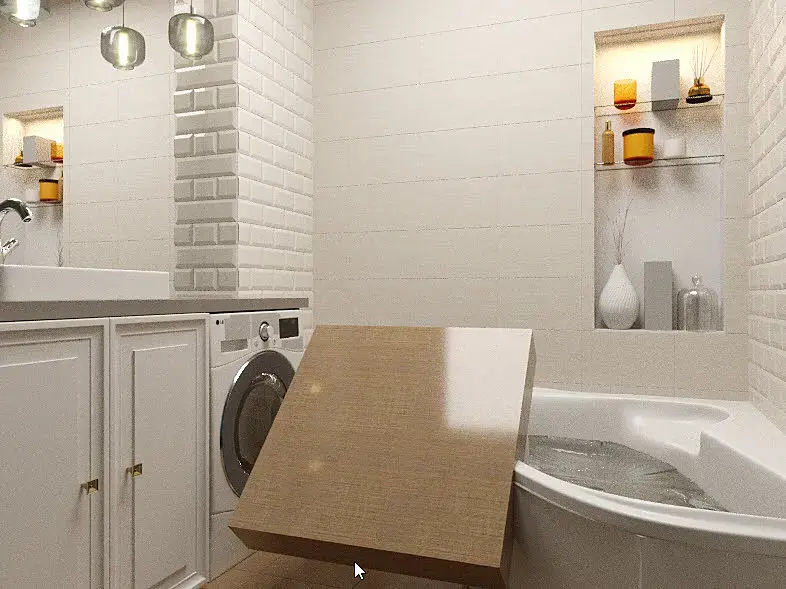

все норм!
убавил освещенность и подвесные светильники глючно свет  давали.

Собственно это одна из причин. Вторая могла быть гамма. Как раз в 2015 Автодески наконец-то по автомату настроили 2.2. До этого вручную народ вбивал, эти настройки иногда сбивались. Поэтому надо было проверять.
