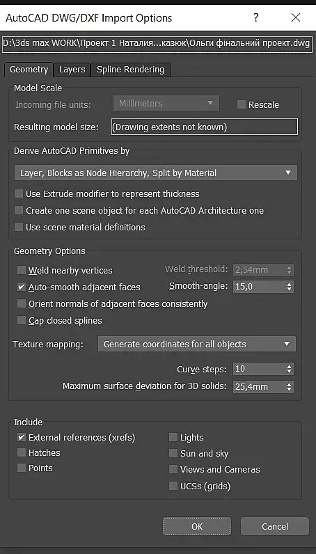

Всем привет! подскажите, пожалуйста, что за проблемма и проблемма ли это вообще. При импорте файла dwg в 3ds max файл импортируется но невероятно маленких размеров - размер тумбы под раковину 17мм х 12мм. Что не так? В настройках макса Units Setup стоят миллиметры и в Display unit scale и в System unit scale. Почему файл затягивается маленьким? Как затянуть его в реалистичных размерах?

а пробовали с галочкой RESCALE - которая около миллиметров

Судя по размерам, автокадовский файл у тебя в дюймах, а максовский в миллиметрах. Так что просто вручную отскейль объект в 25,4 раз
Разберитесь в масштабах самого двг, а еще лучше отдайте тому, кто его чертил и пусть эта чертила сама переводит чертежи в масштаб 1:1 для модели.
