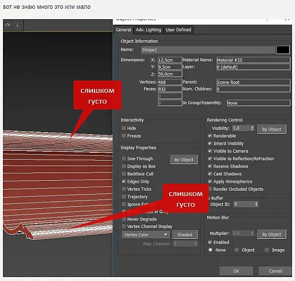

Цитата dontpiter:
Normalise Spline
Плохое решение. Делит равномерно, из-за этого потеряется мелкая детализация.
здесь нормалайз не справится при условии, что надо точно сохранить профиль.

По-хорошему профили в максе надо делать так:
Лишние полигоны на внутренней стороне не нужны. Без них сцена легче, и быстрей рисовать.

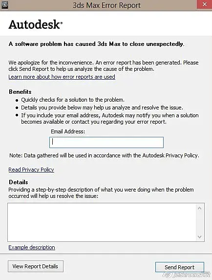

Работа в максе стиле "шлеп-шлеп" грозит вот этим:
ни разу такого не встречал, но стремление к хорошему качеству я только приветствую, если за ваш счет то почему бы и нет, я за
