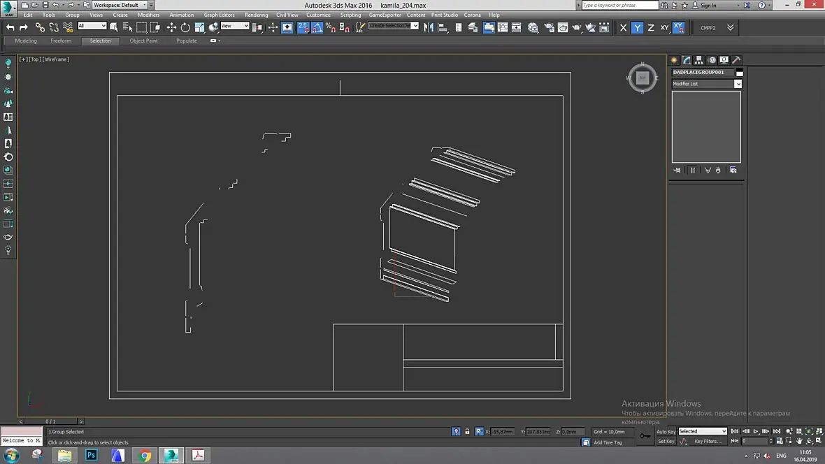

Помогите разобраться, проблема в dwg или я как-то не правильно импортирую (карниз C340)? Такое не первый раз происходит. Некоторые dwg норм импортируются, а некоторые вот так.

На сайте c 04.06.2015
Сообщений: 140
Днепр, Киев
16.04.2019 11:35
Цитата yjinbs :
проверьте его сперва в автокаде либо другого подобной программе, скорее всего это карниз кривой сам, такое уже было.
Проверил в автокаде. Все отображается нормально. Оказалось, что в максе не отобразились только те элементы, которые сделаны инструментом "Круг".

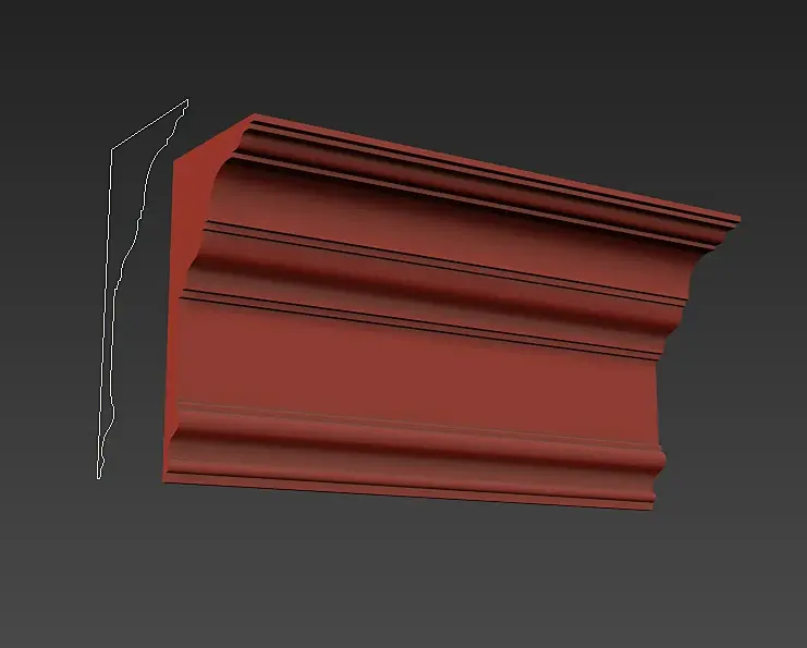

вот первый попавшийся орак одна двг в максе, вторая та же только после вектора

Сообщений: 17165
16.04.2019 12:20
Цитата Amiran3ddd :
Я просто хочу понять, почему эти "Круги" не импортируются в макс.
вероятно, они нарисованы автокадовским эллипсом, он не импортится в макс
Сообщений: 140
Днепр, Киев
16.04.2019 12:23
Цитата Yehat :
Наконец-то ответ! Спасибо) теперь буду знать)

вот эта лажа после экструда
дело 5 сек зачем обрисовывать заново непонятно

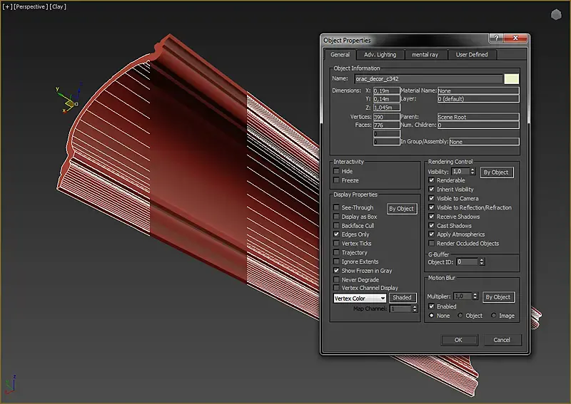

вот не знаю много это или мало
На сайте c 16.03.2016
Сообщений: 2234
16.04.2019 12:48
Цитата freezemaximus :
Для грамотной работы. Чтоб карниз не весил, как резная розетка.
Normalise Spline
