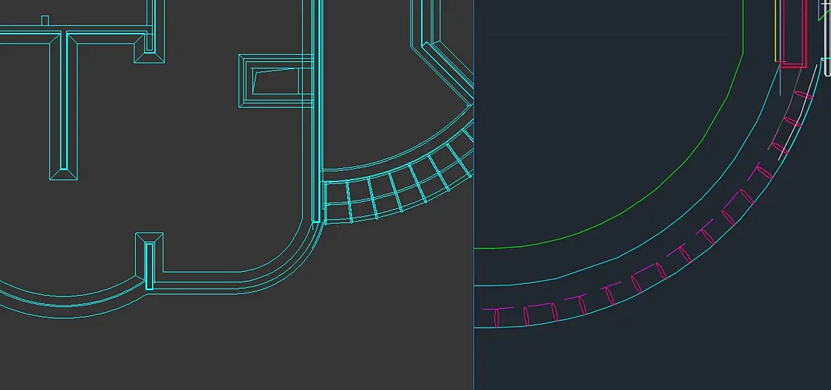

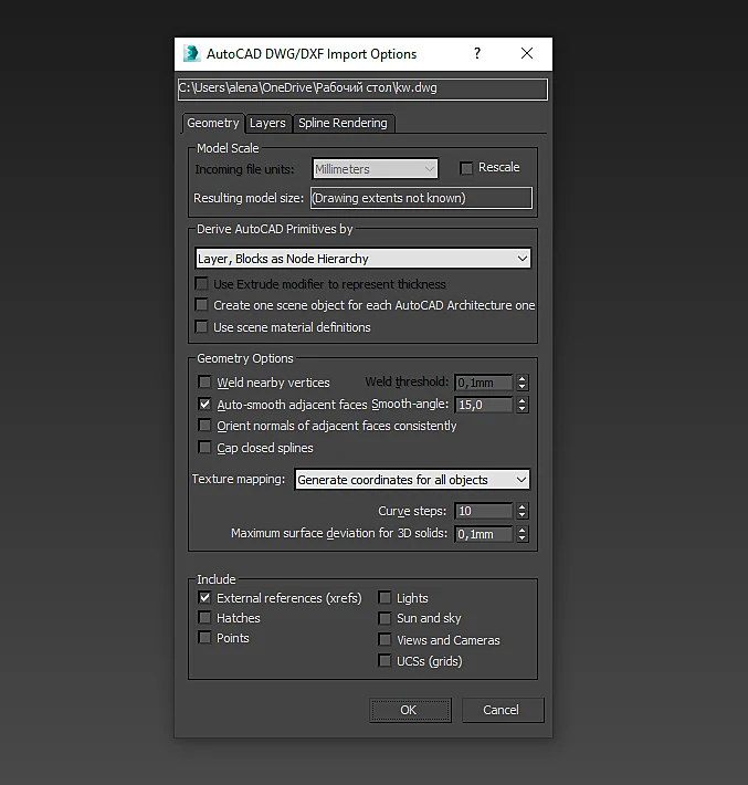

Добрый день! Начала изучать Autocad и сразу проблема при импорте в 3d max(( У обоих версия 2016, название файла латиницей. Настройки ставлю как на скриншоте, в максе мм тоже стоят в настройках. Изображение при импорте значительно отличается от чертежа, многие объекты даже не отобразались, с чем может быть связано?
UPD: разобралась самостоятельно, вдруг кому пригодится, нужно все сдвинуть ближе к началу координат в Autocad.
так отображается в максе:
а так должно быть:

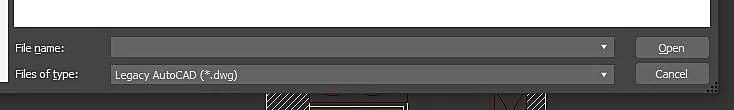

не импортируются часть полилиний. в dwg они есть, в максе - нет. проверил, чтоб лишние точки не сшивал, "взорвал" все линии в каде. результата нет.  как быть?
Нужно импортировать через формат Legasy Autocad

и у меня возникла проблема с импортом - очень долго импортировать начало. раньше мгновенно импортировался файл в 3д макс.
Сообщений: 3848
Проверь галочки при импорте, не стоит ли что-то типа Weld
