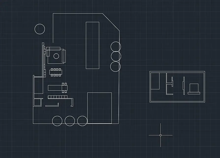

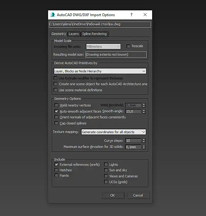

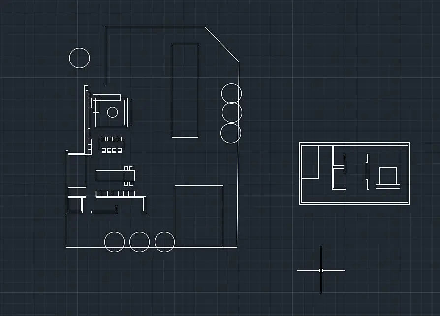

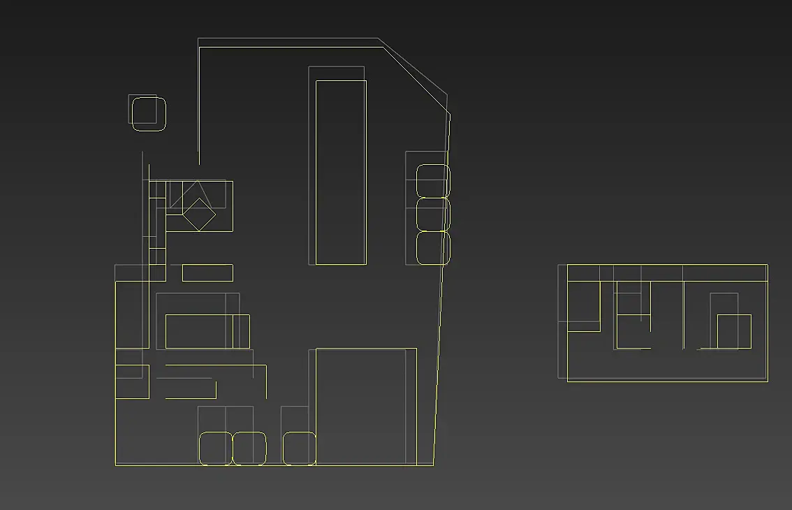

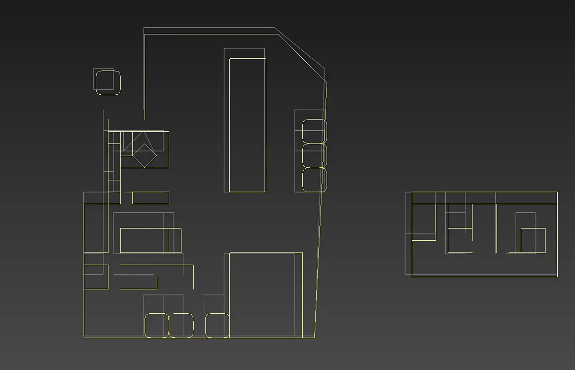

Добрый день! Начала изучать Autocad и сразу проблема при импорте в 3d max(( У обоих версия 2016, название файла латиницей. Настройки ставлю как на скриншоте, в максе мм тоже стоят в настройках. Изображение при импорте значительно отличается от чертежа, многие объекты даже не отобразались, с чем может быть связано?
UPD: разобралась самостоятельно, вдруг кому пригодится, нужно все сдвинуть ближе к началу координат в Autocad.
так отображается в максе:
а так должно быть:

У меня весь чертеж в начале координат по всем осям, но всё равно много объектов теряется.

Скорее всего у тебя не разбиты блоки в автокаде

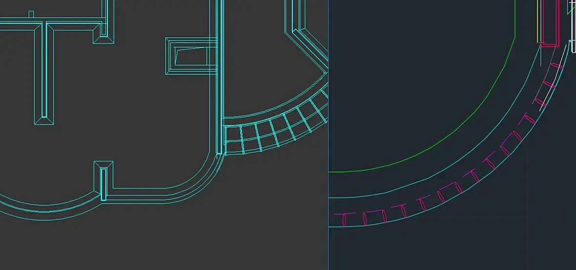

Здравствуйте, а если чертеж открывается, всё нормально, кроме того, что исчезают элипсы. Как будто их и нет.
Что делать????

Да знаю все эти правила, уже выработались, никогда раньше проблем не было, а теперь элипсы просто пропадают (именно элипсы!)

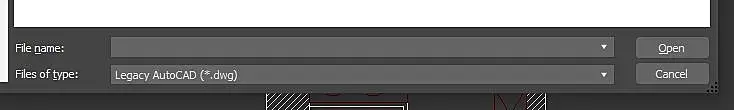

Цитата eugene132003:
не импортируются часть полилиний. в dwg они есть, в максе - нет. проверил, чтоб лишние точки не сшивал, "взорвал" все линии в каде. результата нет.  как быть?
Нужно импортировать через формат Legasy Autocad

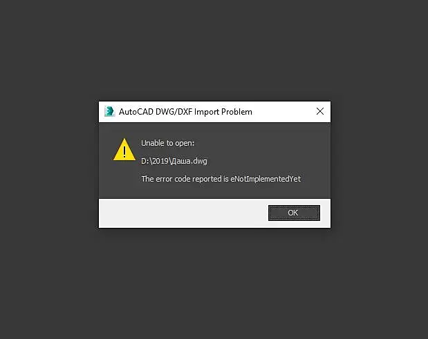

Возникла проблема, которую не получается решить( при импорте автокадовского чертежа макс выдает ошибку, подскажите плиз в чем дело?
Мне помогло сохранение чертежа в более старой версии. Мой 14 макс не принимал 18 акад. Я понимаю, что некропост, но может кому-то поможет.
