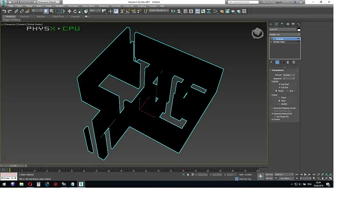

На сайте c 25.08.2018
Сообщений: 4
Цитата DizArtWork:
А материал ему наложить никак?
Ну он же по сути не должен быть черным
На сайте c 24.12.2010
Сообщений: 896
Туркменистан
А каким он должен быть?
Первое макс может цепануть цвет с када. Второе может быть в максе прописано что все объекты по умолчанию имеют черный цвет. Третье уже материал. Четвертое свет
Сообщений: 4
А цвет изменить можно? или только материал добавлять?
Сообщений: 896
Туркменистан
тык
Сообщений: 4

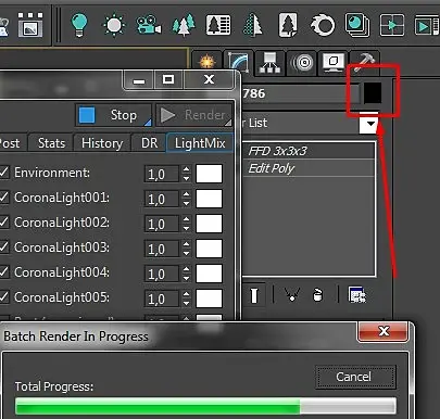

Цитата DizArtWork:
тык
Ну это понятно, я первым делом цвет там поменял. только это не помогло( В каде белый,в плоском виде белый,при экструде меняется рас...цвет. Может на изнанку выворачивается я не знаю
Цитата DizArtWork:
тык
Все разобрался,он "безматериальный". Спасибо за помощь

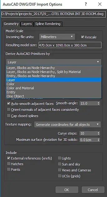

На сайте c 06.01.2011
Сообщений: 21
При импорте вибери "Layer"
