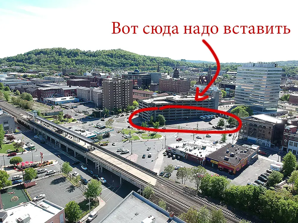

Здравствуйте! Подскажите пожалуйста уроки, по вставке 3Ds Max модели Экстерьера в Фотографию, с последующим рендером и коррекцией в фотошопе, либо с помощью другого софта. В Гугле не забанен, просто не могу найти подходящий урок именно связанный с интеграцией большого здания. Фото прилагаю. Заранее благодарю!

bobah123
в блогах
Сообщений: 10719
bobah123 тут уроки не помогут) тут надо быть немного художником и неплохо управляться с графическим планшетом, чтоб красиво вписывать, это все кистями в фотошопе делается по слоям
уроки не помогут, поскольку каждый случай уникален и нужно понимать принципы создания коллажей и фотомонтажа
что может действительно помочь - курсы по художественной ретуши хотя бы базовые, либо очные, либо в записи, это даст какое то понимание и дальше копать в этом направлении
Е-мае, что ж Вы красным изрисовали и испортили изображение :(
На сайте c 06.11.2009
Сообщений: 1760
bobah123  perspective match вам в помощь
На сайте c 23.03.2009
Сообщений: 1080
Отставить эти хипстерские движения!!! только хардкор, только начертательная геометрия smiley-yahoo.gif
шутки шутками, а в принципе вполне себе серьёзно.
На сайте c 03.11.2009
Сообщений: 1205
Россия, Москва
bobah123 какая разница, большое здание или маленькое? выставляешь камеру под нужным углом на нужном расстоянии, выставляешь свет, как на исходной фотографии и невидимые для камеры схематичные объекты окружения, которые будут отбрасывать на твою модель нужные тени, а дальше магией монтажа, масок и цветокора вписываешь готовый рендер в свое фото.

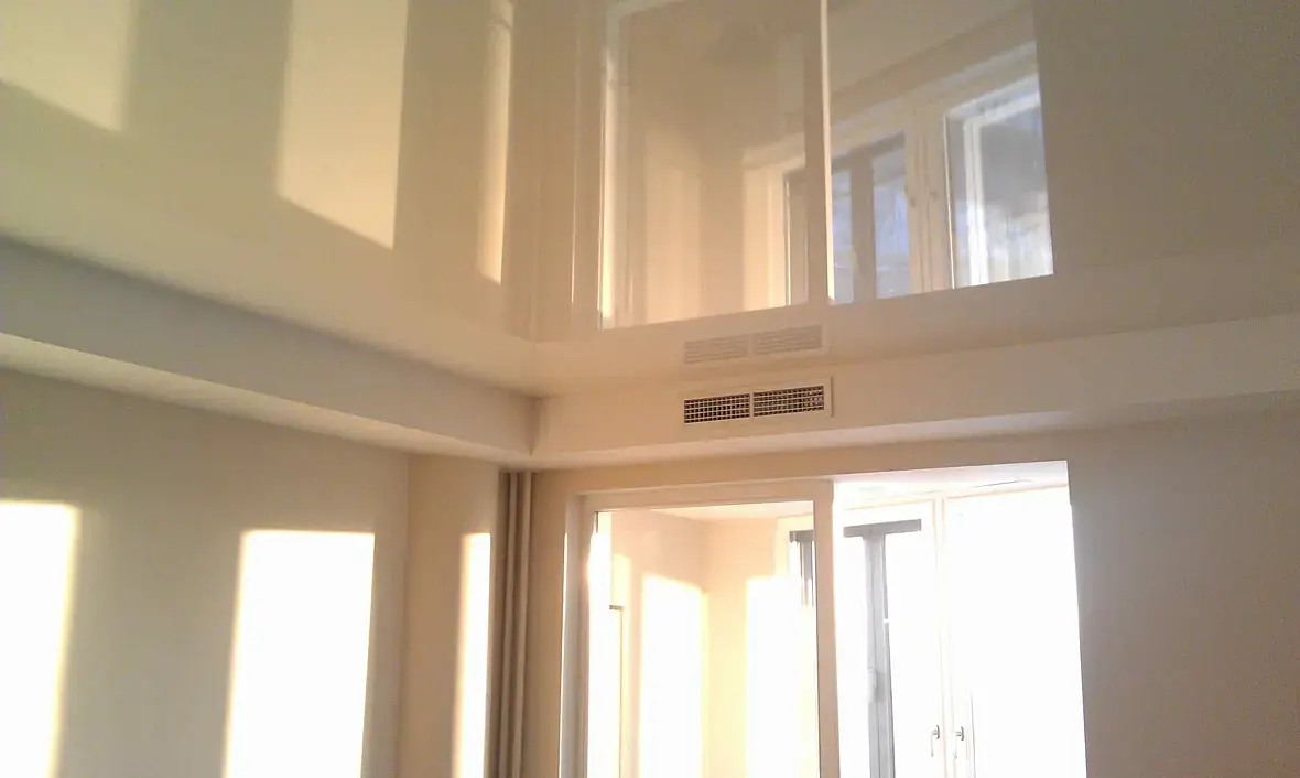

Привет всем. Народ, подскажите, реально ли в фотографию помещения врисовать натяжной потолок? Ну или вообще просто потолок. Особенно интересует глянцевый. Или это геморрой? Клиент нищий, не хочет платить за 3д всего помещения.
Мне кажется можно и в фотошопе наляпать. Маску можно легко нарисовать прямыми линиями, на потолок скопировать перевернутый интерьер, поиграть с режимами смешивания и еще какую нибудь маску добавить.
Случайная картинка с интернета
Сообщений: 4462
Проблема в том, что на потолке будут присутствовать какие-то гипсокартонные конструкции. Так что просто фотошоп - точно не вариант. Т.е. выбор стоит такой - либо врисовывать в фото, либо говорить клиенту, что это нереально и нужно моделить все с нуля. На последнее он скорее всего не согласится.
Нарисуйте конструкцию, накиньте серый материал, отрендерьте под нужным углом, ну и впишите куда надо глянцевый потолок. Отразите стены как на рисунке выше, задайте размытие по Гауссу.
Нуууу...очень странно кстати. Экструд стен, тупо накинуть на них слегка бежевый цвет, начеркать сплайнами гипсокартоновую конструкцию, снаружи скай да солнце, рендер.
Ну максимум час работы. Я бы начеркал. Больше времени уйдет на обсуждение этого вопроса тут.
Вот принцип кстати как под правильным углов вписывать объекты в фото. Работы минут на 20.
https://www.youtube.com/watch?v=o6EG4ih5RYM
