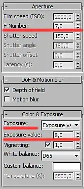

Цитата AlanSesarskiy:
Цитата grdesigner: Плюс к диафрагме привязывается глубина резкости. а можно отсюда чуть подробней?
F-Number влияет на степень размытия в глубине резкости (DOF) и на размытие движения (Motion blur). По умолчанию - 8,0.
Чем меньше значение - тем больше размытие. При 2,0-1,0 - задний план будет размыт "в хлам".
Таргет камеры ставите на объект, который должен оставаться в фокусе.
Всё, что перед и за таргетом - будет размыто.
Так же значение F-Number камеры напрямую влияет на освещённость сцены. При малейшем изменении будет сразу очевидно и заметно.
Чтобы играться с размытостями (глубиной резкости и размытием движения) без ущерба к освещению - надо залочить Exposure на Exposure value и там выставить нужную экспозицию - 7-8 для интерьера, около 15-ти - для экстерьера и солнца.
Т.е. сначала выставляете фиксированную экспозицию, потом настраиваете нужный свет в сцене.
И лишь потом играетесь с глубиной резкости или другими нужными эффектами, которые уже вообще не будут влиять на освещённость сцены, но лишь на сам блюр.
Внимание! - чем меньше F-Number при включённых галках на DOF и Motion blur - тем больше время рендера.
