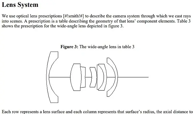

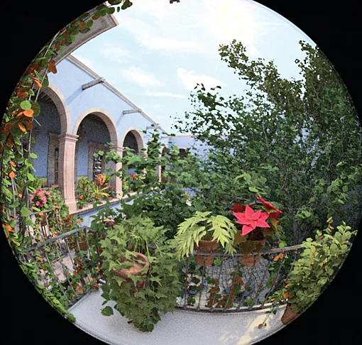

Что-то вы путаете, как раз получите идеальный результат, неестественный конечно, многие оптические эфекты нет смысла рендерить, вот например в митсубу завели физическую модель с елементами оптики, вы готовы потрать 30% больше времени только чтобы сэмитировать дисторсию или аберацию... когда это можно на глаз сделать в посте, или самому чертить елементы, кто в детстве мастерил бинокли помнит гемор.
https://www.pbr-book.org/3ed-2018/Camera_Models/Realistic_Cameras
Цитата Slazzo:
вы готовы потрать 30% больше времени только чтобы сэмитировать дисторсию или аберацию... когда это можно на глаз сделать в посте.
А я вообще легко отдам на рендер. Мне потом сидеть рисовать многократно не сдалось. А так получил рендер и отправил. 30% машинного времени и личного это две большие разницы.

Суть в том что это модель камеры ближе к реальности вместо обычной ректилинейной перспективы, симулируется оптические искажение через каждый елемент, но это не значит что вам этого не хватало для крутых результатов.
