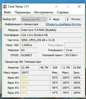

как сделать скрин с биоса, я  не знаю
поставила кор темп - думала, может с него скрин сделать получится - а почему-то кнопка принтскрин при включенном кор темп неактивна )))
про термопасту, спасибо, что сказали, буду разбираться
ему как раз полтора года
фу блин, получилось наконец-то
Цитата Rebate:
Стоп. Причину вы ещё не выяснили. В BIOS показывается температура в покое и уже 103, не понятно. Лучше приведите скриншот aida64 при визе. 1. Напишите модель кулера. Когда он был установлен. Модель корпуса. Сколько корпусных вентиляторов? Кулер может просто плохо установлен и менять ничего не нужно. 2. Напишите напряжение CPU. Там же в BIOS сколько написано CPU Voltage? Есть вероятность, что мать выставила высокое напряжение, такое бывает. Вы можете решить проблему без покупки и может быть, что при замене кулера проблема не решится. Разбираться нужно.
Спасибо, что так серьезно подошли к моей проблеме
Завтра (сейчас уже спать пора) все проверю и вообще вывалю этот список своим железячникам - пусть они там смотрят, чистят, меняют (или не меняют), проверяют...
В любом случае, кроме троттлинга изза высокой температуры, причин для моей проблемы больше не нахожу

Дело не в терпопасте! Вы её можете конечно мазать сколько раз душе угодно, это ничего не изменит, учтите. Я вам писал о том что ваш процессор нужно *скальпировать*. Можете  сразу это слово говорить своим компьютерщикам, они поймут. Стоит не дорого и тем более гарантии на процессор нет уже. Только скальпирование доверяйте людям которые этим занимаются, а не халтурщикам (угробят процессор наглухо).

сегодня отнесла комп на диагностику - проц в порядке, ничего там не высохло, к счастью
но кулер пришлось менять, да - поставила кулер, не водяной, но тоже норм, называется забавно "Lucifer" и вентиляторы (все три) встали (когда встали - хз - может и давно). Их тоже пришлось поменять.
был действительно температурный троттлинг - и поэтому цп работал на 40 с чем-то %
сейчас при рендере цп работает на 100%

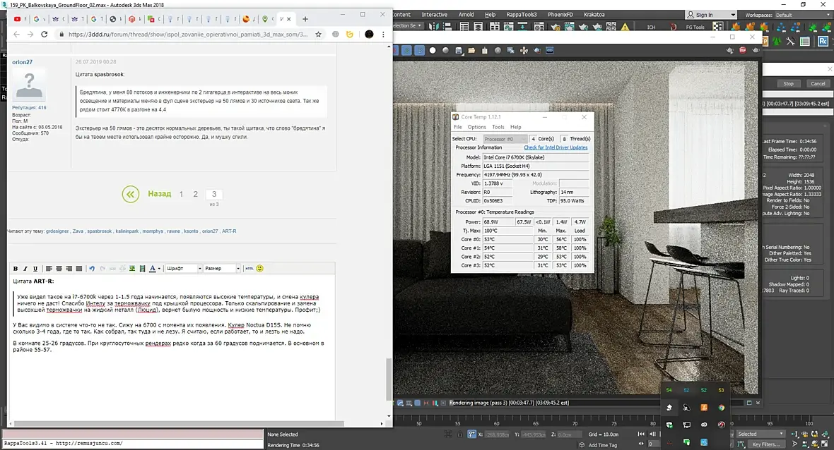

Сообщений: 10875
Цитата ART-R:
Уже видел такое на i7-6700k через 1-1.5 года начинается, появляются высокие температуры, и смена кулера ничего не даст! Спасибо Интелу за терможвачку под крышкой процессора. Только скальпирование и замена высохшей терможвачки на жидкий металл (Люцид), вернет былую мощность и низкие температуры. Профит;)
У Вас видимо в системе что-то не так. Сижу на 6700 с момента их появления. Кулер Noctua D15S. Не помню сколько 3-4 года, где то так. Как собрал, так туда и не лезу. Я считаю, если работает, то и лезть не надо.
В комнате 25-26 градусов. При круглосуточных рендерах редко когда за 60 градусов поднимается. В основном в районе 55-57.
