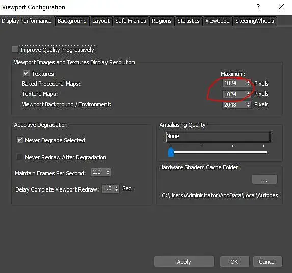

Добрый день!
Вопрос такой: во время открытия сцены макс загружает почти под завязку всю оперативку, 28-29гб
но после, во время работы во вьюпорте использует примерно 3-4 гб
хочется понять за счет чего загружается оперативка во время открытия сцены, чтобы придумать как оптимизировать её, тк если еще немного если сцену утяжелю - я просто не смогу её открыть.
большие текстуры я уменьшил в два раза - загруженность оперативки во время открытия сцены почти не изменилась.
есть несколько скаттеров. может их перед сохранением сцены отключать через enable? это поможет?
floor generator весь постарался схлопнуть в эдит поли - тоже не сильно облегчело
есть один плейн subdivide c noize на 32000 полигонов.. может он его просчитывает во время открытия сцены?
в моделях стараюсь слои не схлопывать чтобы можно было изменения внести - может в этом проблема?
в material editor также материалы не удаляю после настройки, все остаются там
Proxi использую, но копирую все через instance
карты displasment вроде нигде не стоят, но галки в материалах не отключены
при отображении прокси боксами, всего полигонов  в сцене около 2 000 000
Подскажите если понимаете в чем проблема. Спасибо!
На сайте c 08.10.2011
Сообщений: 790
shantisheaan@mail.ru, возможно тут завышены значения:
На сайте c 29.12.2019
Сообщений: 39
Да,пос
Да, спасибо, посмотрел, 8000 везде стояло
посмотрю попозже как будет при открытии сцены работать
