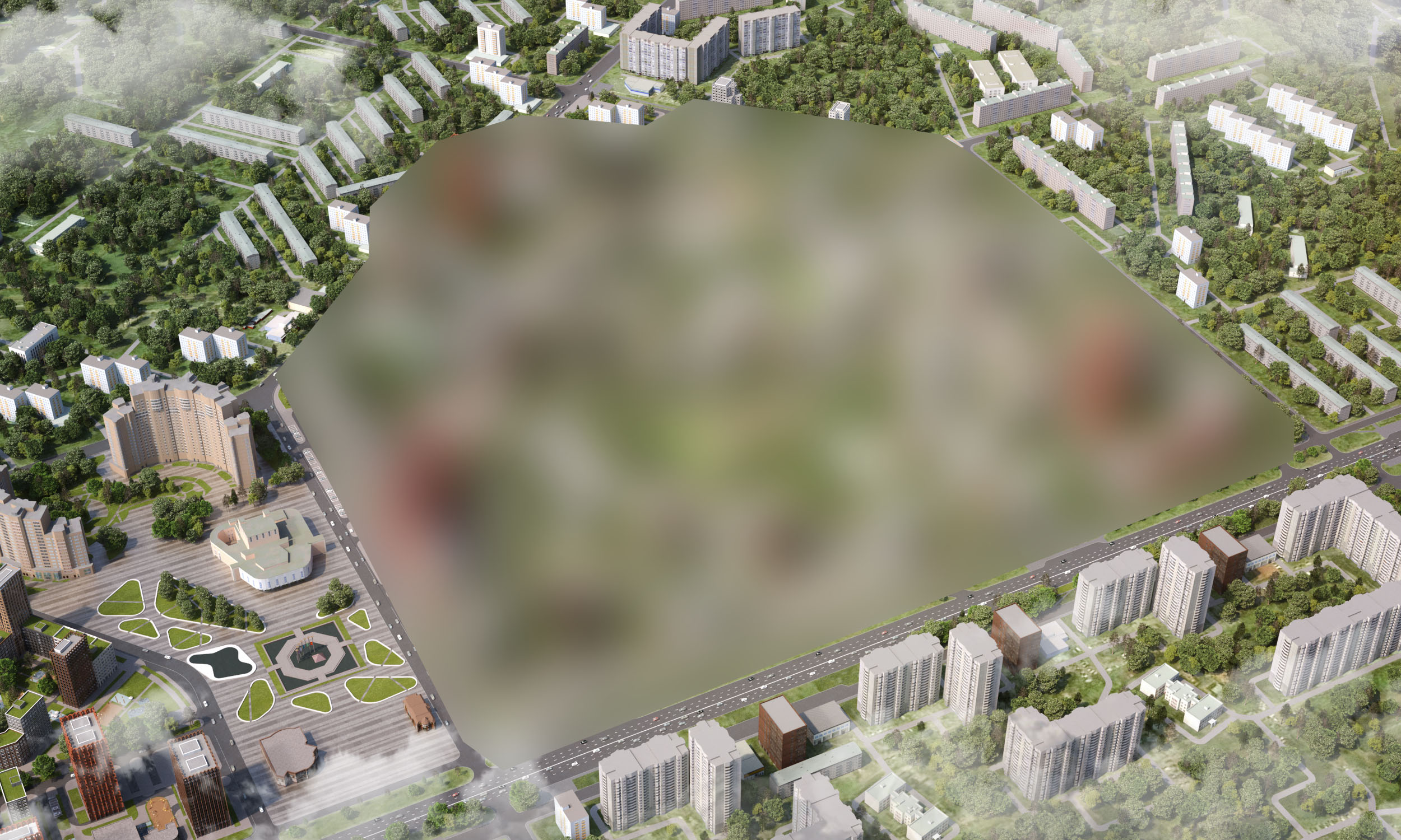

На самом деле этот проект уже давно работает и довольно успешно. Просто сейчас обязуют всех архитекторов самих передавать модели для актуализации имеющейся карты.
Вот, к примеру, картинка. Проектную часть показать не могу, к сожалению, но почти всё, что вокруг, получено от Москомархитектуры как раз из этой карты. Каждый дом в отдельном файле формата FBX с текстурами, с привязкой к одной координатной сетке. Правда, как я уже писал, чтобы получить это, надо пройти десять кругов ада, но это уже другой вопрос.

Ну да, это точно надо отрисовывать отдельно от проекта. Боксик на боксик, тяп-ляп и готово. Главное соблюсти их формальные требования, а на детализацию, качество, степень сходства и всё остальное пофигу.
