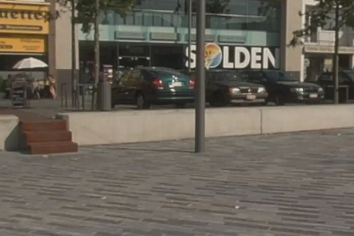

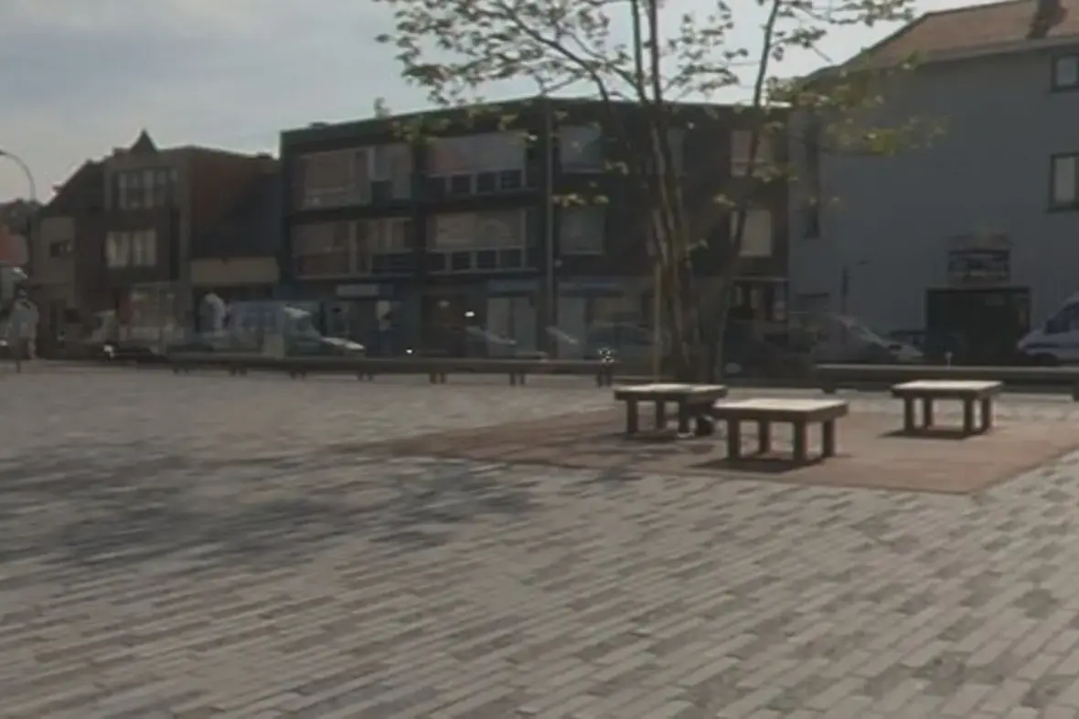

подскажите пжлст, есть HDRI отличного качества
но на рендере получается так

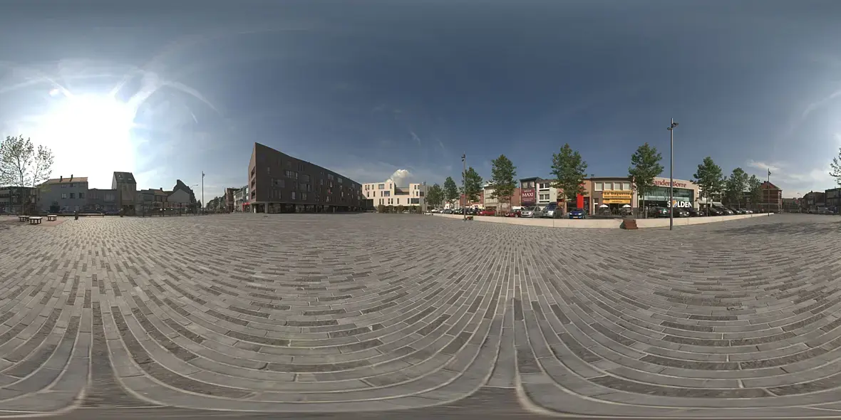

понятно, что если посмотреть на карту, то эти куски далеко получаются
может поэтому и так размыто
а как тогда рендерить высокого качества эти карты
как настраивать?
все настраивал по урокам
вроде норм
но результат(

Отличное - это насколько?
Есть отличные на 16К и 24К - это отличное качество, а у вас какое?
Хотя, и то, наверное, если рассчитывать на такой зум - будет размыто.

У меня такое было, когда я по ошибке подгрузил не HDRI, а её превьюшку в JPEG

Обычно хдрку на посте вставляют по альфе.
Но 4к это очень мало, если у вас размер картинки ~1920*1080.
Лучше от 8к и выше.
