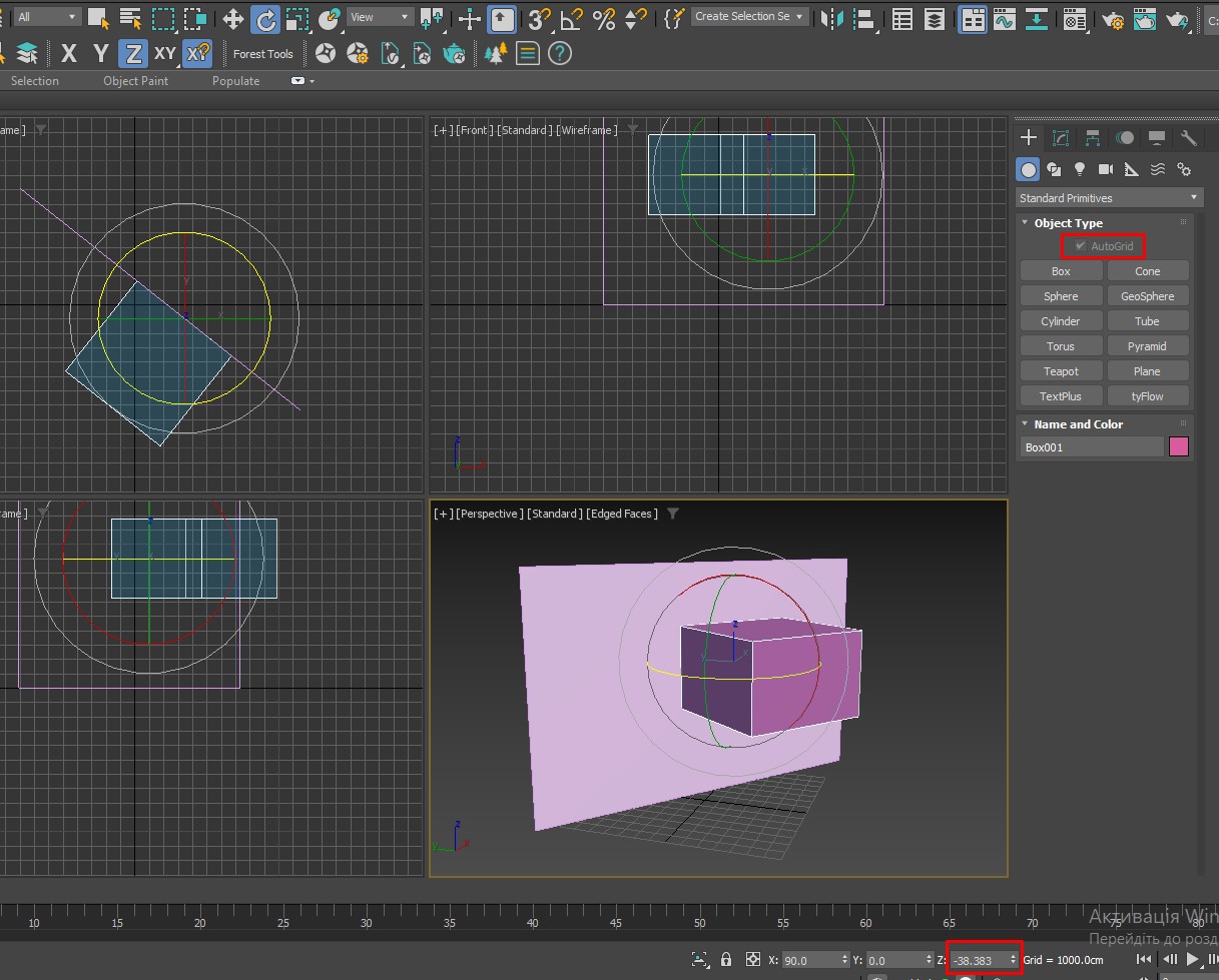

Сообщений: 3033
мой способ, строишь бокс с галкой автогрид на целевой плоскости и сразу получаешь информацию по углу поворота, важно, с целевой плоскости удалить группы сглаживания. Есть и другие варианты более правильные, но этот самый тупой и быстрый.
