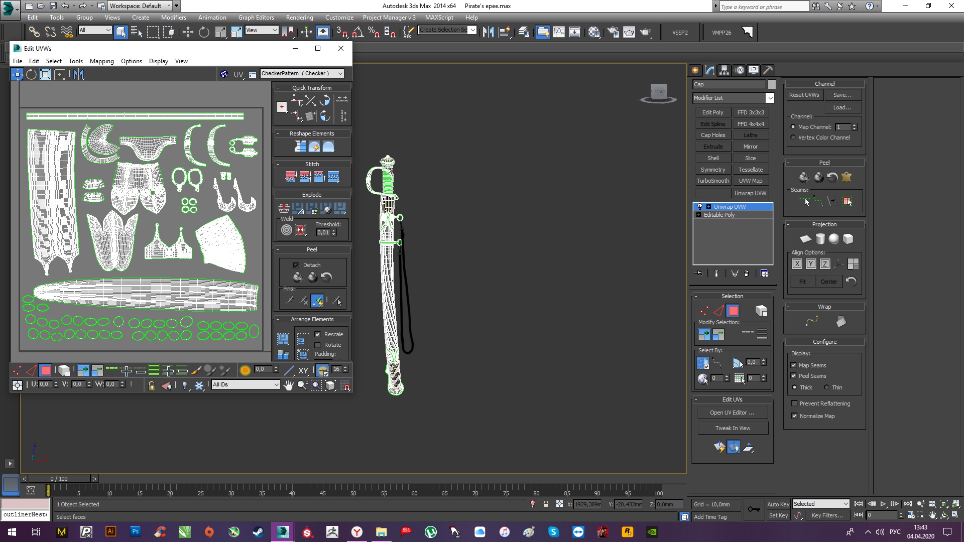

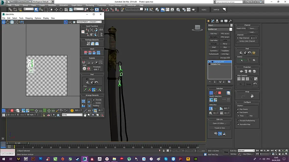

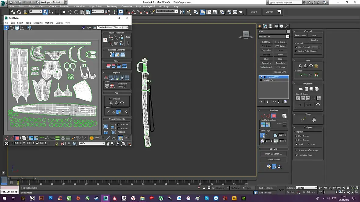

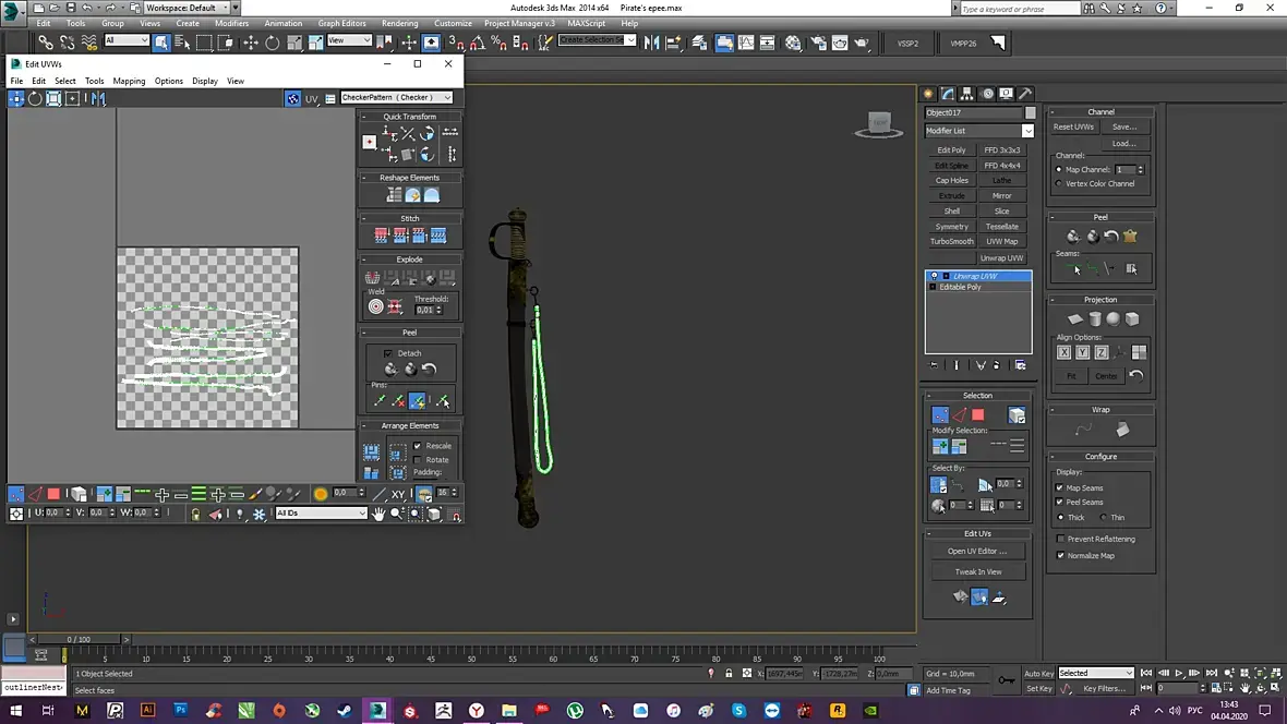

Здравствуйте у меня есть модель на которой уже есть развертка и наложенные текстуры но пришлось добавить еще 3 меша и получилось 3 развертки на 3 мешах как   объединить 3 развертки в 1 или можно не отачить один меш к другому и просто поставить в группу 3 меша и будет на 3 мешах своя развертка коректно это или нет ?
