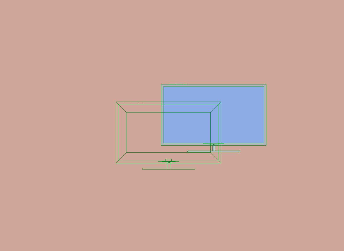

Как на развертках сделать видными розетки от рамки эл, когда они за тв, за тумбой?
На сайте c 11.12.2008
Сообщений: 294
Сообщений: 3746
Сделать "прозрачным" телек.
Сообщений: 294
А как это делается?
Сообщений: 10819
Рендернуть или наскриншотить без закрываемых объектов. Потом эти объекты и в Фотошопе или автокоде уже крутить опасити.
На сайте c 13.06.2015
Сообщений: 918
Ukraine, Kyiv
jjunny В архикаде)) Можно попробовать порядок отображения переместить на передний план. Либо покрытие для тв использовать прозрачное.
Сообщений: 294
И то и то я пробовал, до того как задать этот вопрос здесь - реакции ноль. Розетки один хрен не видны. Я думал узнать как тут делают? вычерчивать линиями телек или вообще его не показывать на развертке...?

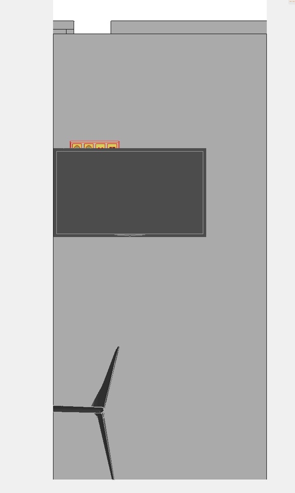

Ничем не получалось, ни графической заменой, ни заменой покрытия, ни прозрачностью. Может кому понадобится. Отодвинула объект, переназначила розетку на передний план, скоприровала её оставляя на месте. Обратно поставила объект. Скопированная розетка оказалась видна.
На сайте c 14.08.2016

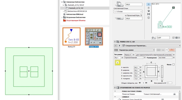

1. Все рамки , которые за мебелью, копируете на отдельный слой и размещаете перед объектом. На развертках слой отображаете, на планах скрываете.
2. В последней версии РАМКА ЭЛ есть кнопка "включить вид поверх мебели"
На сайте c 15.01.2009
Сообщений: 55

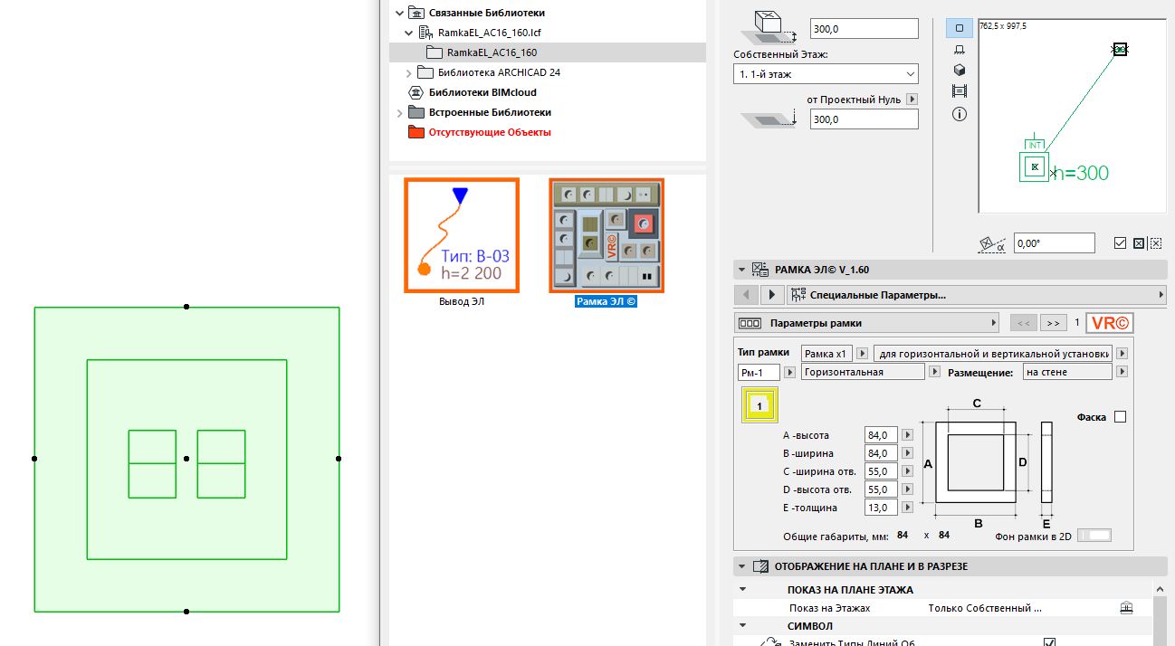

Рамка ЭЛ сетевая розетка  RJ45 x1 на плане отображается корректно, а вот на развертках показана как двойная((( почему так? может кто сталкивался.

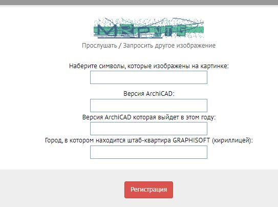

пытался зарегится на форуме cadstudio.ru задать вопрос, но там при регистрации странные вопросы о моей версии архикад и какая выйдет в этом году. Чтобы я не прописывал туда, он выдает ошибку((
