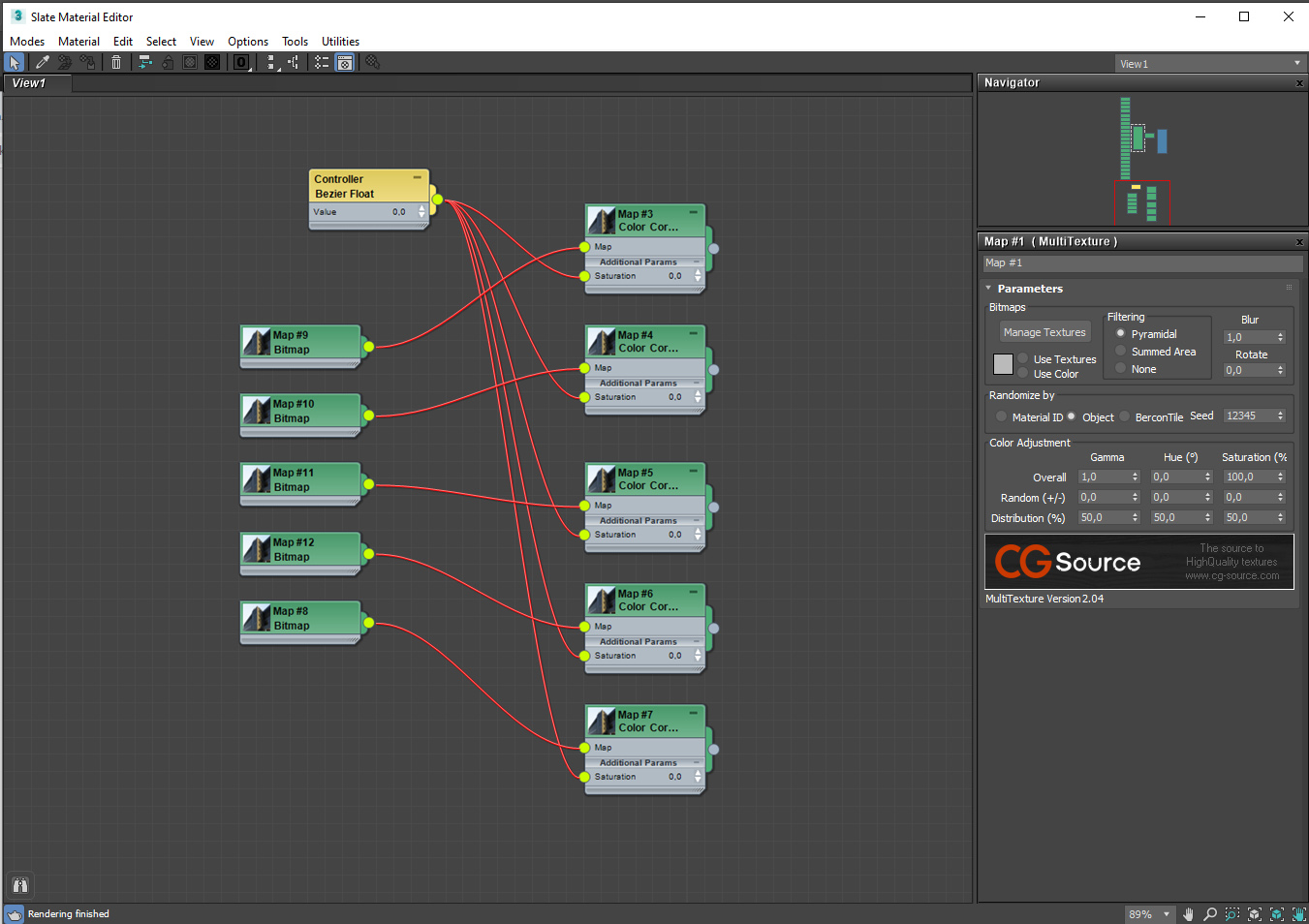

На сайте c 04.12.2007
Сообщений: 13
примерно так, но с 50 материалами все равно придется повозиться

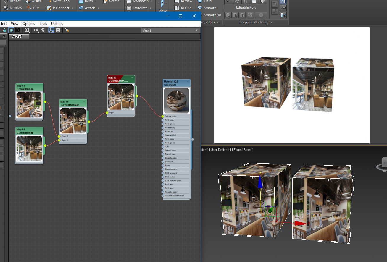

Что бы не быть голословным
Во вьюпорте они одинаковые, на рендере разные
там даже есть возможность загрузки сразу большого количества файлов

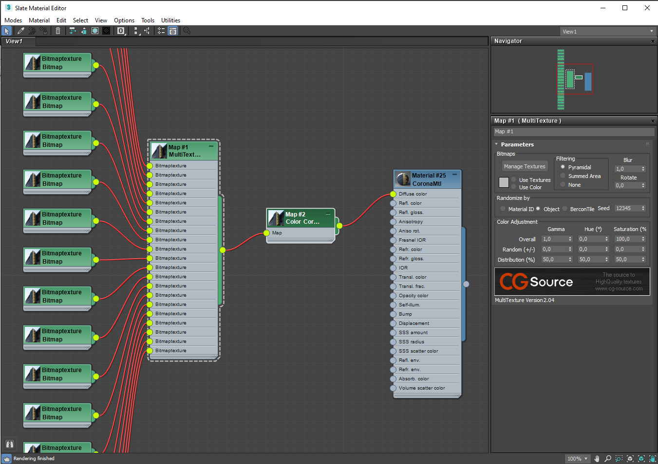

Пропустить мультимапу через коррекцию это вообще изи, один параметр на входе, один на выходе.
Автор задавал вопрос как корректировать одним коррекшном несколько материалов. Именно одним коррекшном никак, у него же один выход.
В случае с 50 материалами будет значительно быстрее переделать всё под мультимапу, чем сидеть и пихать коррекшны и связывать нужные параметры контроллерами.
Как переделать? Нужно чтобы разные обложки были представлены разными material ID. Если страницы книг сделаны отдельным материалом, то ему следует выделить особый отдельный ID, ну например ID 1.
- Зааттачить все книги в один меш, чтобы по быстрому назначились все айдишники.
- Разобраться с айдишником страниц.
- Отдетачить книги.
- Создать материал где в мультимапу мы напихаем все битмапы, а в слоте 1 будет битмапа страниц.

А что если так попробовать? + в самом MultiTexture можно гамму подправить.

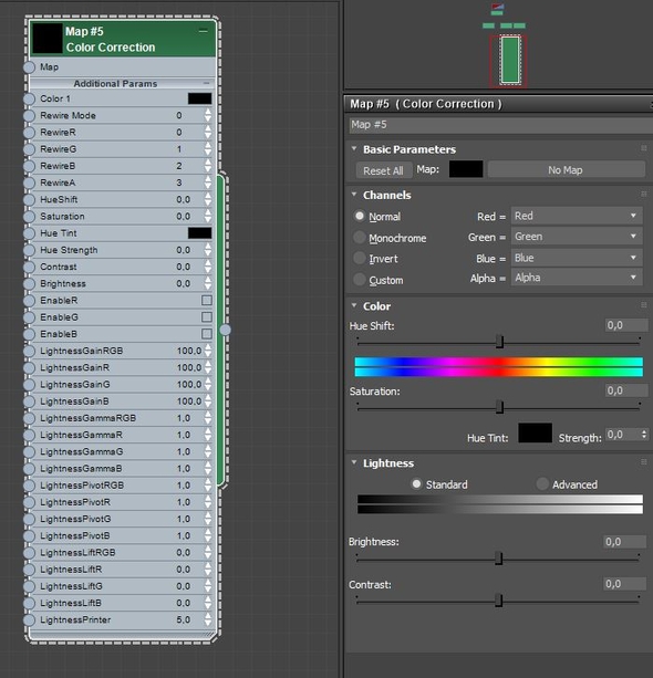

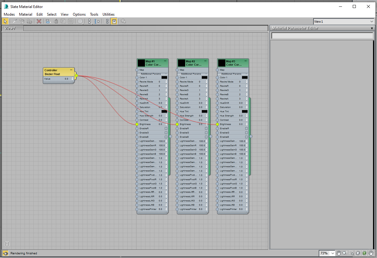

И кстати, как выше писали, через контроллеры тоже можно, главное один ColorCorrect настроить с нужными контроллерами, потом копировать с шифтом, связи все с контроллерами остаются.
На сайте c 06.08.2013
Сообщений: 1905
Цитата Slazzo:
можно их через Parameter Wire Dialog подключить в обе стороны, ну или скриптом

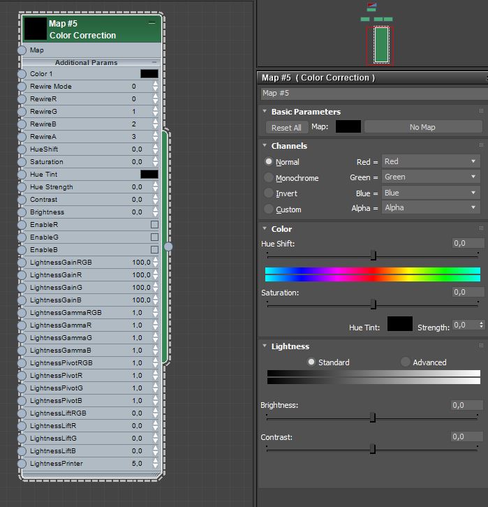

Сообщений: 761
Скрипт. Добавляет у выделенных объектов на диффуз в короновских и виреевских материалах карту Color Correction. Параметры карты Color Correction берутся из образца, который надо перетащить в окно скрипта.
https://cloud.mail.ru/public/YbNt/8JiJKdXV7

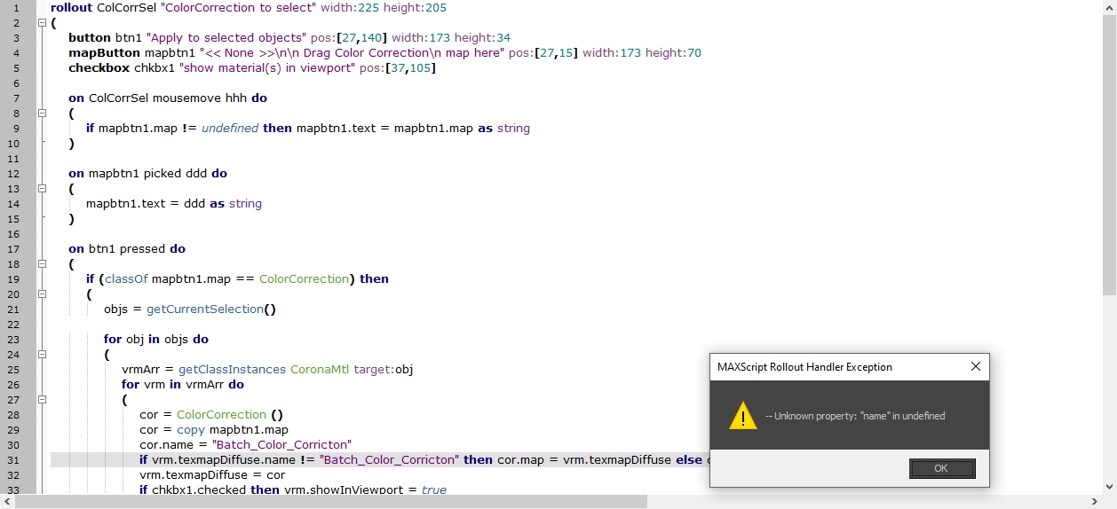

Здравствуйте! Можете записать видео как он работает?
что то не могу разобраться толком, не работает нормально, может что то не так делаю
перетягиванием ни чего не перетягивается
пробую в 2016 версии
ещё выдаёт и такую ошибку

ну что ребята так и не разобрались как она работает?
