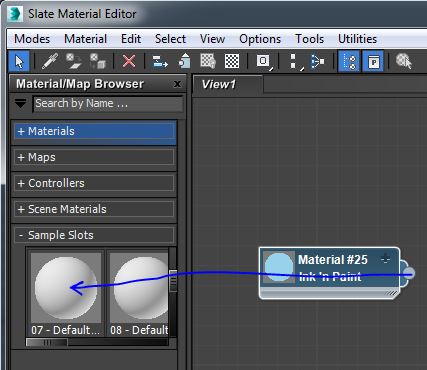

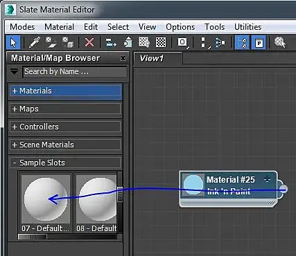

А можно, как инстанс вот сюда перетащить. И переключиться на компакт, материал будет в соответствующей ячейке.
как вызвать Sample Slots? у меня такого вообще нет.
