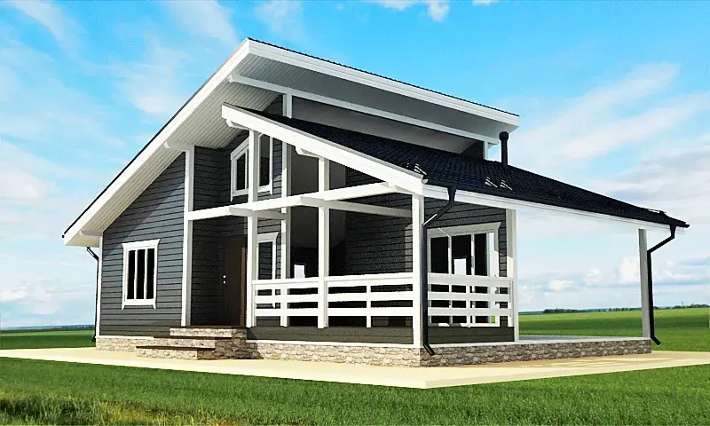

Как получиьт такой БЛИК ?

ЕвгенийСвечников это просто glossy у отражения 0.4-0.6, белый рефлект и включенный френель и ракурс выставлен таким образом, чтоб отражение солнца попадало на стену

думаю, без HDRI, самый простой вариант - правильно расположенный фейковый источник vraylight (plane) с катой градиента, невидимый, с отключенными тенями, отключенным диффузным освещением, включенными отражениями.
Поддерживаю. Либо так, либо слоем в фотошопе
Вряд ли. Насколько я понимаю, в этом случае скат крыши должен быть бы освещен равнрмерно, а он тоже ярче блестит в левом верхнем углу. По-моему, отражение солнца не может быть одновременно и на фасаде, и на крыше. А вот в случае с фейком, источник висящий перед фасадом выше конька вполне может дать засвет и на фасад, и часть ската крыши.
Сообщений: 10711
Denis_21 скат отражает небо, а если был бы фейковый источник света, то блик заходил бы на тень

первый вариант :
2 VRay Dome Light сделать,
в первом включить всё - affect diffuse, affect specular, affect reflections, сделать Exclude дома или части что бликует
во втором Dome Light включить всё кроме affect specular, сделать include дома или части что бликует
Второй вариант - рендерить элементы и композить, маской вырезать спекуляр
Второй вариант проще.
