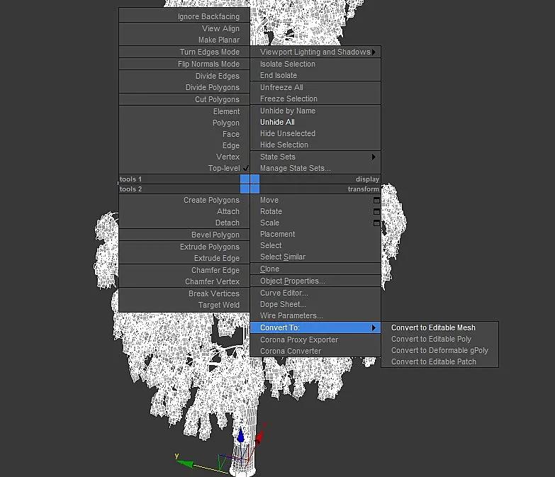

Добрый день!Буду признательна за помощь)У меня следующий вопрос: вот как пишут как надо начинать "Выделяем объект, кликаем на нем правой кнопкой мыши, выбираем в выпадающем меню V-Ray mesh export".Выделяю объект, правой кнопкой мыши... а там нет V-Ray mesh export...Вот это все что есть.Подскажите пжл: может у меня что-то не включено, чего нет... Что делать то?
На сайте c 22.10.2010
Сообщений: 8
Scripting/ MaxScript Listener - в белом поле вставить фразу doVRayMeshExport()  и -  Ок, появится окно  V-Ray mesh export - Указать куда сохранять и поставить Automaticalle create proxies
