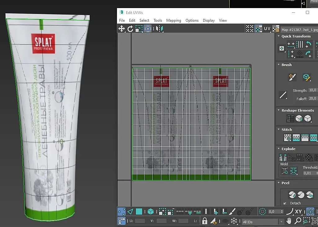

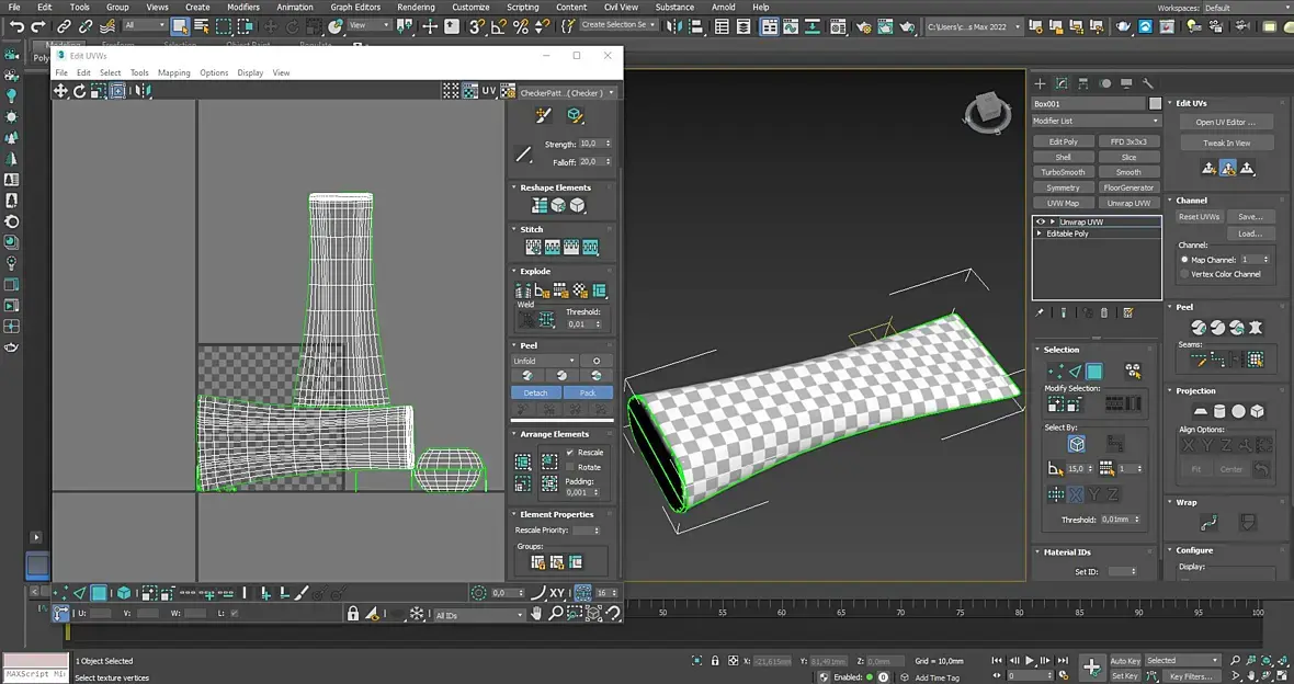

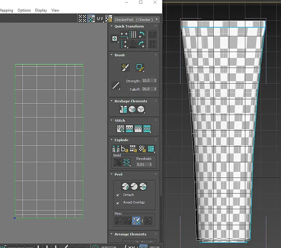

Хочу сделать развертку. Думал что будет легко, но оказалось что нет.
Есть тюбик, разделил его на две части, сделал проекцию, но понятно что при таком варианте полигоны боковые, которые ближе к крайм - искажены в пропорциях.
В идеале, как понимаю, надо сделать один разрез, чтобы получился один кусок, который как бы обволакивает всю поверхность тюбика....но как сделать так, чтобы все полигоны на сколкьо это возможно были Не искажены в своих пропорциях?

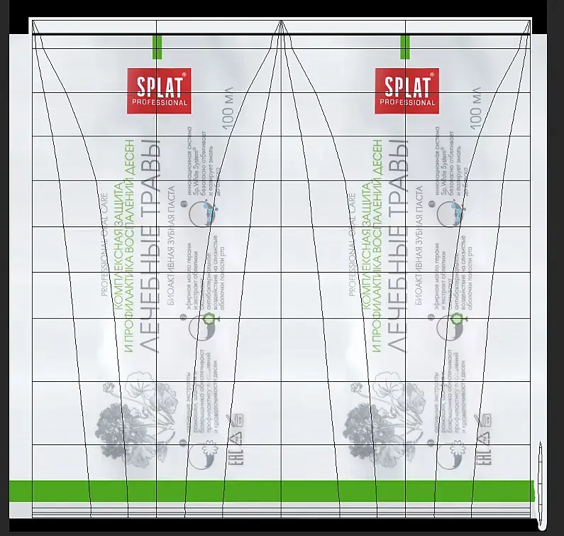

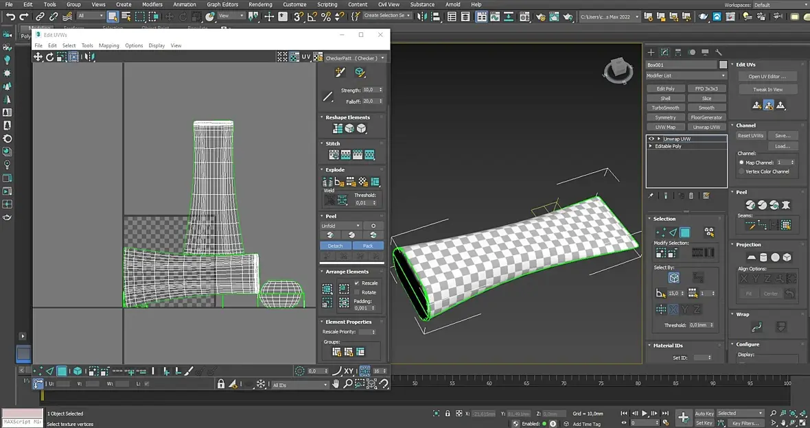

Вот какой результат получился - плохой. Изображение в верхней части скукоживается
На сайте c 17.09.2007
Сообщений: 1786
равномерно сделать нужно точки, тогда кукожить не будет. выделить все полигоны. нажать кнопку straigften selection во вкладке reshape elements

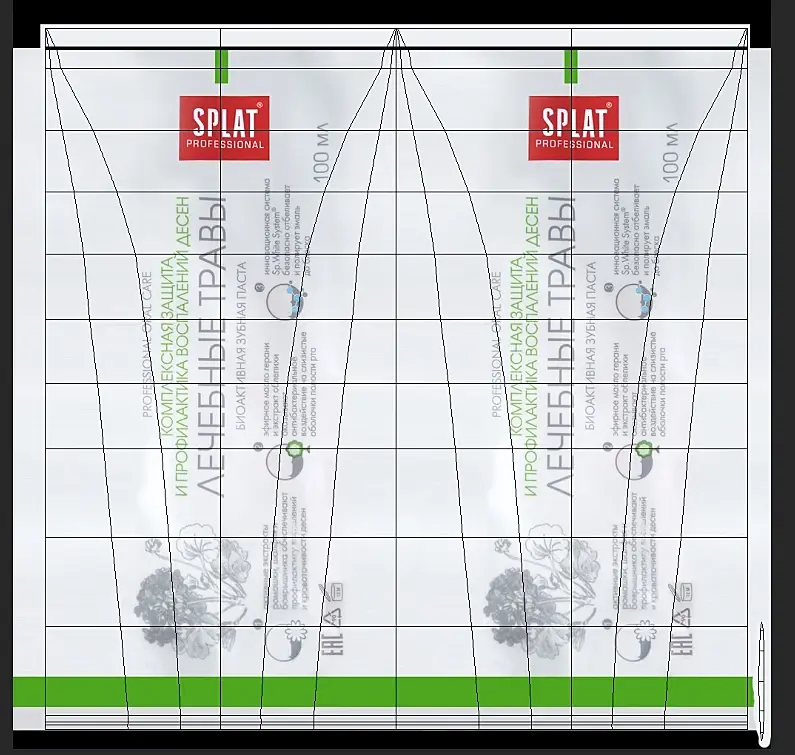

Даже если тюбик такой формы и вы разворачиваете по его форме, то и текстуру такой формы надо делать) Но это врятли правильно и не удобно)
К примитивам возвращайте тюбик, это цилиндр, соответственно развёрнутая сторона будет как квадрат или прямоугольник выглядеть и рисуйте тогда обычную квадратную развертку и все станет как надо. Ну и полигоны в развертке как заметил коллега выше, должны быть прямоугольниками или квадратами.
Вот развернул примерный тюбик с вашей текстурой.

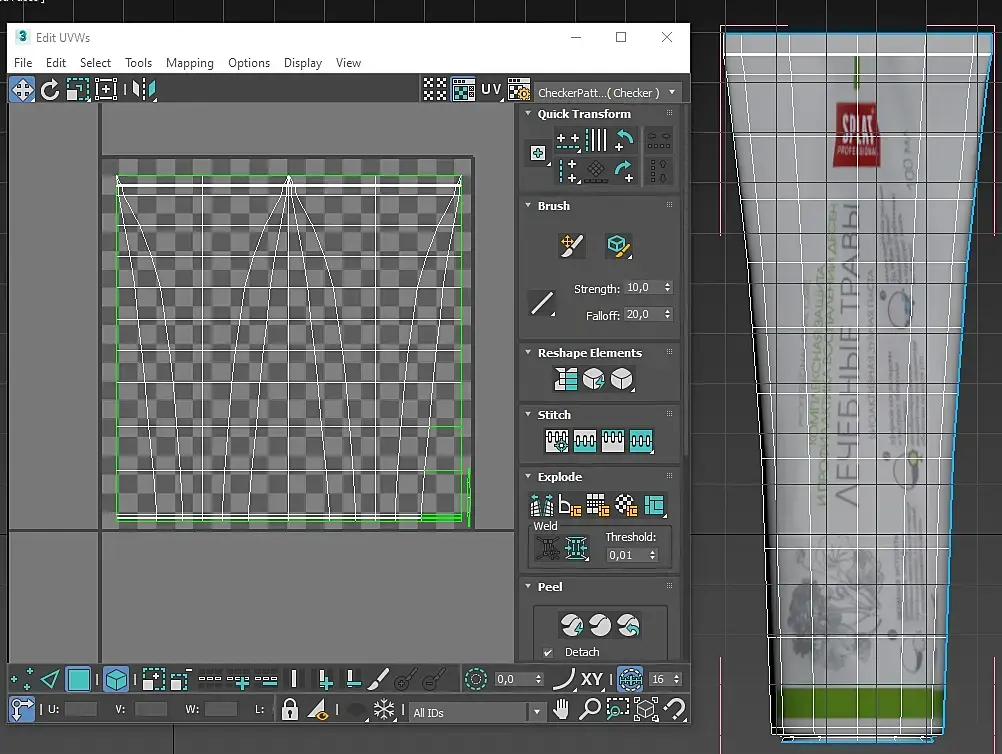

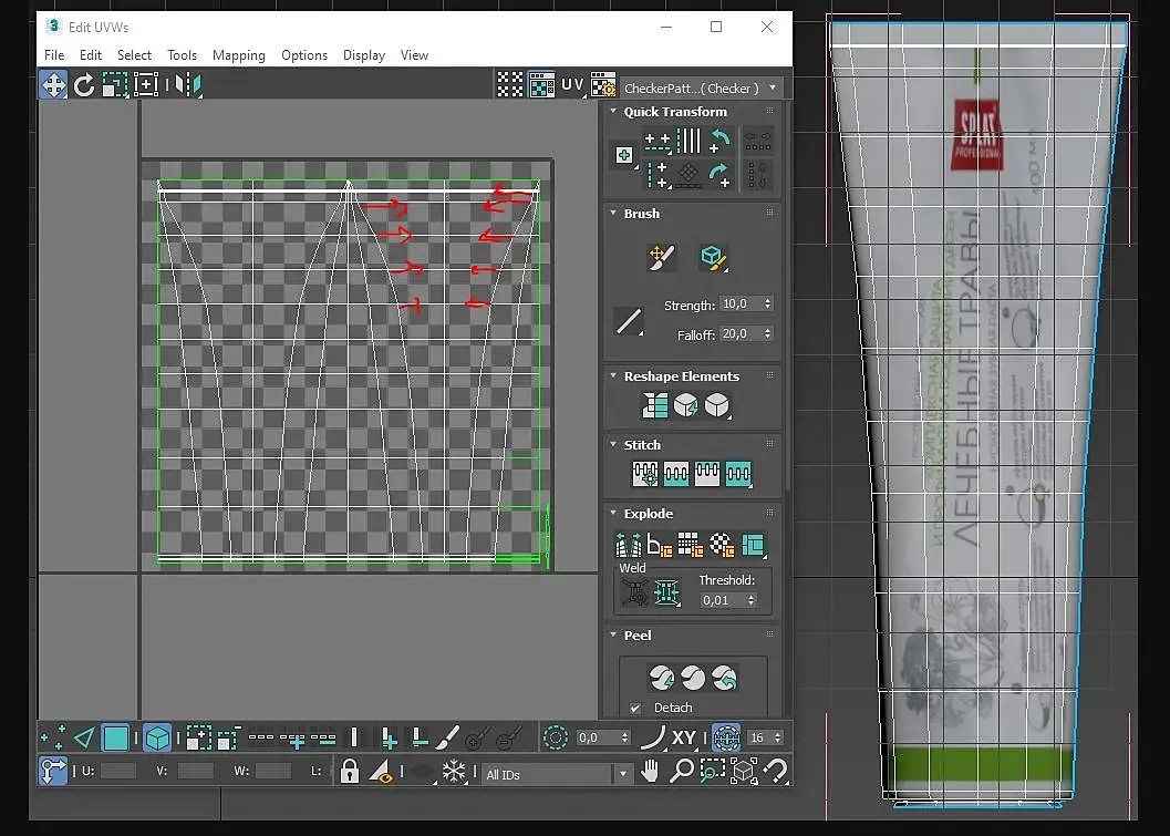

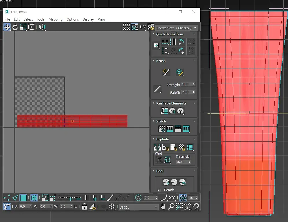

Жму эту кнопку и получаю сетку совершенно не пропорциональную...
Как сделать так,чтобы у сетки и у полигонов в сетке были правильные пропорции?

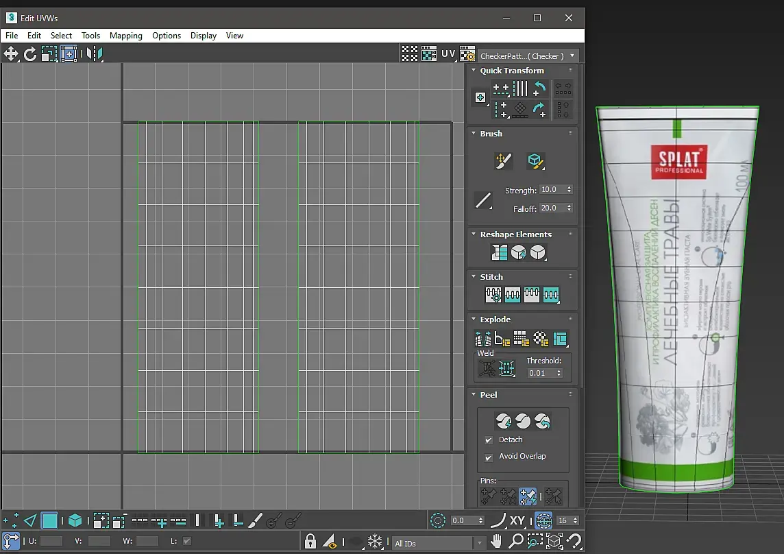

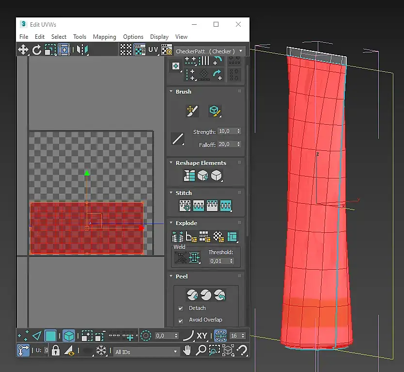

я не знаю почему у Вас искажение, но за 10 секунд получил это, ничего ровнять не надо и вроде все нормально смотрится
ps шов вдоль тюба посередине - конверт селектед то симс - выбираем верхнюю часть - quick peel - нижнюю часть - quick peel - результат

квадратики получаются разных пропорций...
Скажите спасибо анврапному Straighten. Он немножко урод. Покликайте на нем несколько раз, может помочь.
___

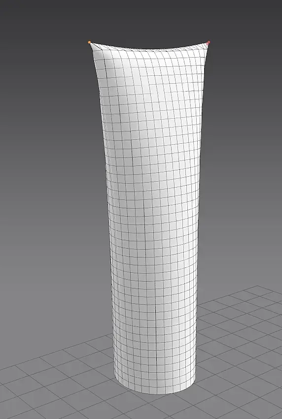

Помимо проблем с маппингом у вас могут быть проблемы из-за деформации самих полигонов геометрии. В реальности изначально цилиндрический тюбик сжимается без каких-либо растяжений. В 3д вы наверняка просто отскейлили геометрию по одной из осей, тем самым уменьшив боковые полигоны.
Если это так, то ваш маппинг уже не должен выглядеть как ровная сетка...

Сделал так...покатит в принципе. Спасибо

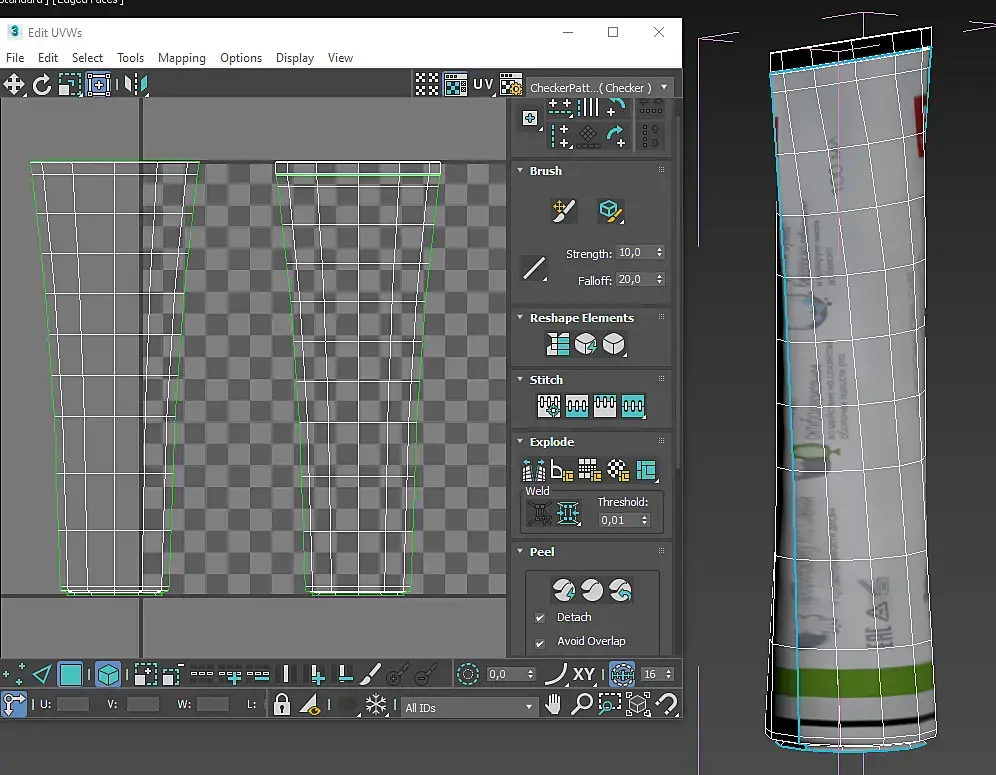

Вот примерно, что я имел в виду под правильной геометрией. Полигоны не должны искажаться уже в геометрии, иначе это придется компенсировать маппингом, что еще сложнее.
