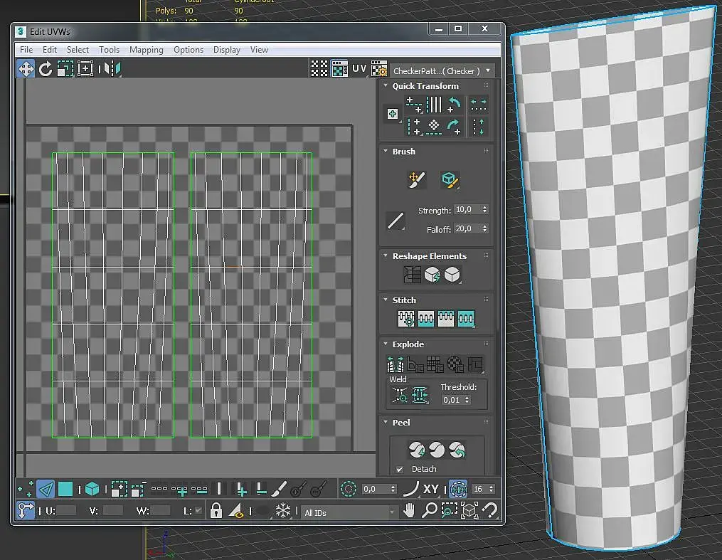

интересная дискуссия. 4 минуты работы моделинг+ЮВи) могу видео записать)
3dvizuz, и чем Вы хвастаетесь? Кривым чекером?
Вот тут сделано как надо.
да вы правы. поспешил..
