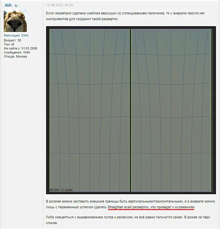

Если геометрия сделана скейлом верхушки со сплющиванием полигонов, то у анврапа просто нет инструментов для создания такой развертки.
В ризоме можно заставить внешние границы быть вертикальными/горизонтальными, а в анврапе можно лишь с переменным успехом сделать Straighten всей развертки, что приведет к искажениям.
Либо ковыряться с выравниванием лупов и релаксом, но всё равно получится криво. В ризме за пару кликов.

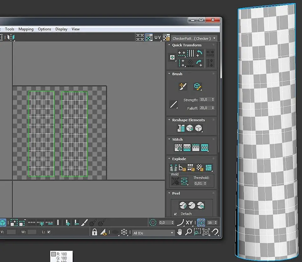

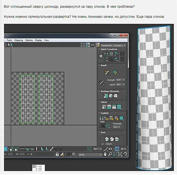

Никак не могу понять чего вам не хватает в анврапе
Вот сплющенный сверху цилиндр, развернулся за пару кликов. В чем проблема?
Нужна именно прямоугольная развертка? Не очень понимаю зачем, но допустим. Еще пара кликов:

-NiK-, не подсказывай, пускай сам допрёт — может приобретёт привычку читать и смотреть внимательно, прежде чем это самое вот это всё )

Если сплющиваете цилиндр, то обратите внимание на верхние боковые уголки.
Фронтальные полигоны окей, только вы забыли расширить тюбик сверху. Это несколько изменит ситуацию.
Помимо этого, Straighten сделал неравномерную сетку, классика.
___
Хотите вы или нет, но смоделированный таким образом тюбик создаёт проблемы при развертке, которые в анврапе решить тяжело. Но вообще, мне кажется тюбик не стоит таких усилий :)

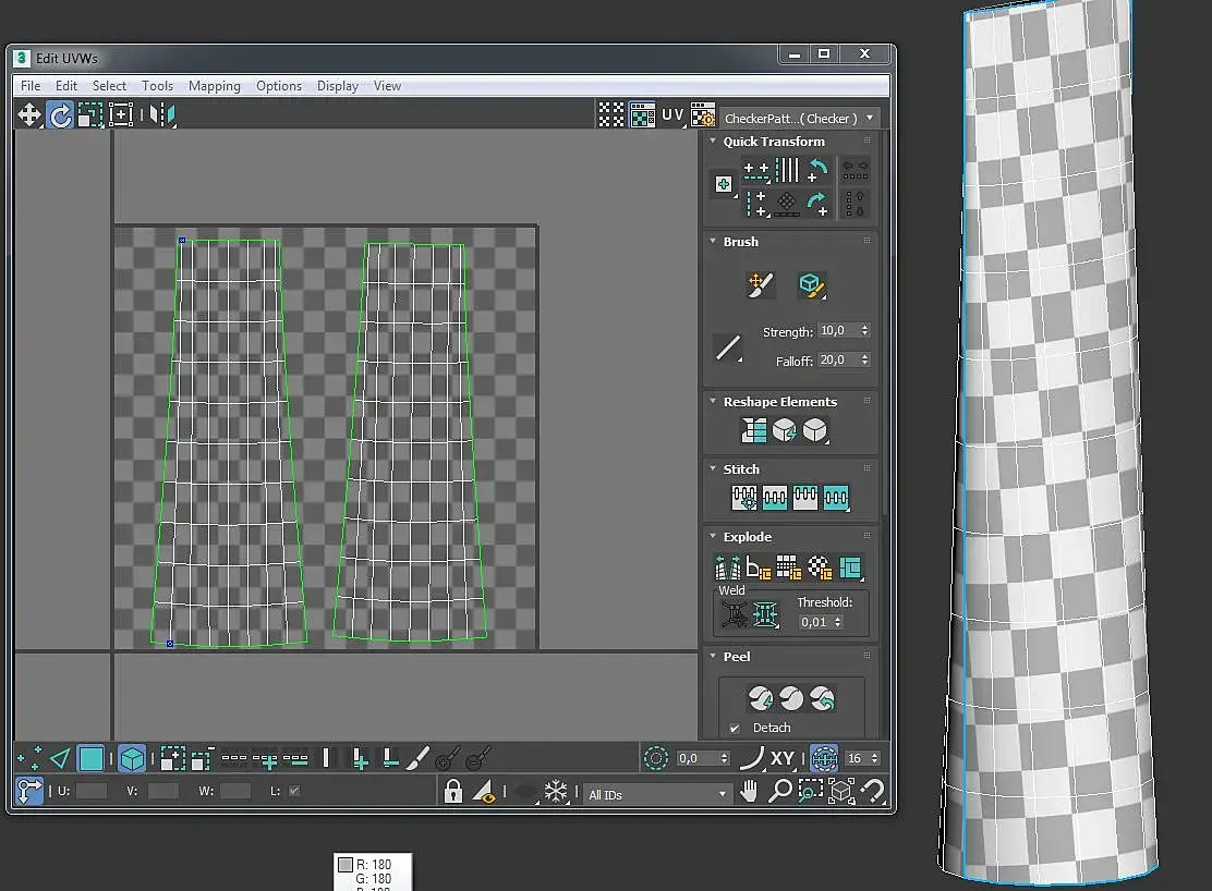

Почему забыл? ) было написано "сплющить", про расширить написано не было. В любом случае расширение верхней части ничего принципиально не изменит. Если мы не симулируем, а моделим тюбик, то его половинки скорее всего утратят прямоугольную форму. Но никаких проблем с развёрткой это не создаст.
Собственно это и есть ключевой вопрос ) Вы говорите о каких-то проблемах, но не формулирует их. Мне было бы интересно попробовать их решить, но я пока не вижу проблем. Можете сформулировать? Если конечно Вам не сложно.

Сообщений: 7059
Цитата -NiK-:
Я уверен, что уже сделал это. Некоторые даже поняли.
Я честно попробовал еще и растянуть (со страшной силой) верхнюю часть, но у меня снова не возникло никаких проблем с разверткой.
Впрочем, я начинающий тридэшник и вполне мог чего-то не понять. Замечу лишь, что несмотря на то, что Вы гораздо более опытны, существует не отрицательная вероятность, что Вы ошибаетесь и видите проблему развертки тюбика там, где ее нет )

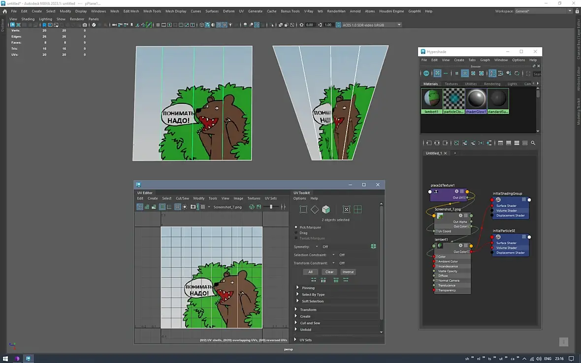

Сообщений: 7059

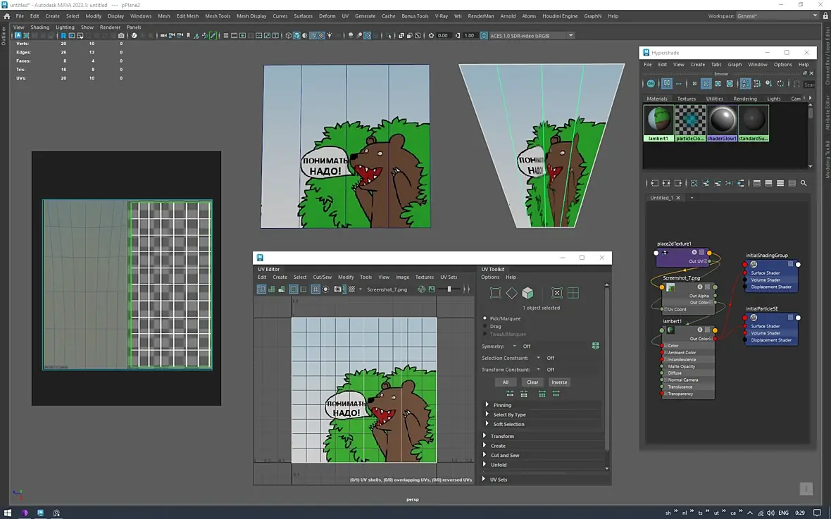

Сообщений: 7059
См. предыдущую картинку )

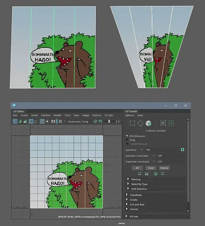

Сообщений: 7059
Если кусок меша состоит не из прямоугольников, то применение к его развёртке Straighten приведет к искажением.

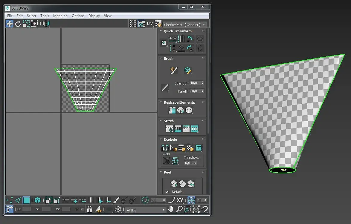

Я так делал с упаковками: Режешь тюбик ножницами, разрезаешь на цилиндр, получаешь прямоугольную ровную текстуру, натягиваешь на цилинр, плющишь его в тюбик.  А натягивать сову на глобус такое...
Сообщений: 7059
Цитата aӀех:
Ellestinium, дело в принципе — когда нет понимания элементарных вещей
Самокритичность - это крайне полезное качество, уважаю )
Три элементарных вещи:
1. Если кусок меша прямоугольный, то и соответствующий ювишелл тоже должен быть прямоугольным.
2. Если кусок меша трапецеидальный, то ювишелл тоже должен быть трапецеидальным.
3. Если растянуть развертку трапецеидального меша в прямоугольник (натянуть сову на глобус), то текстура будет искажена
