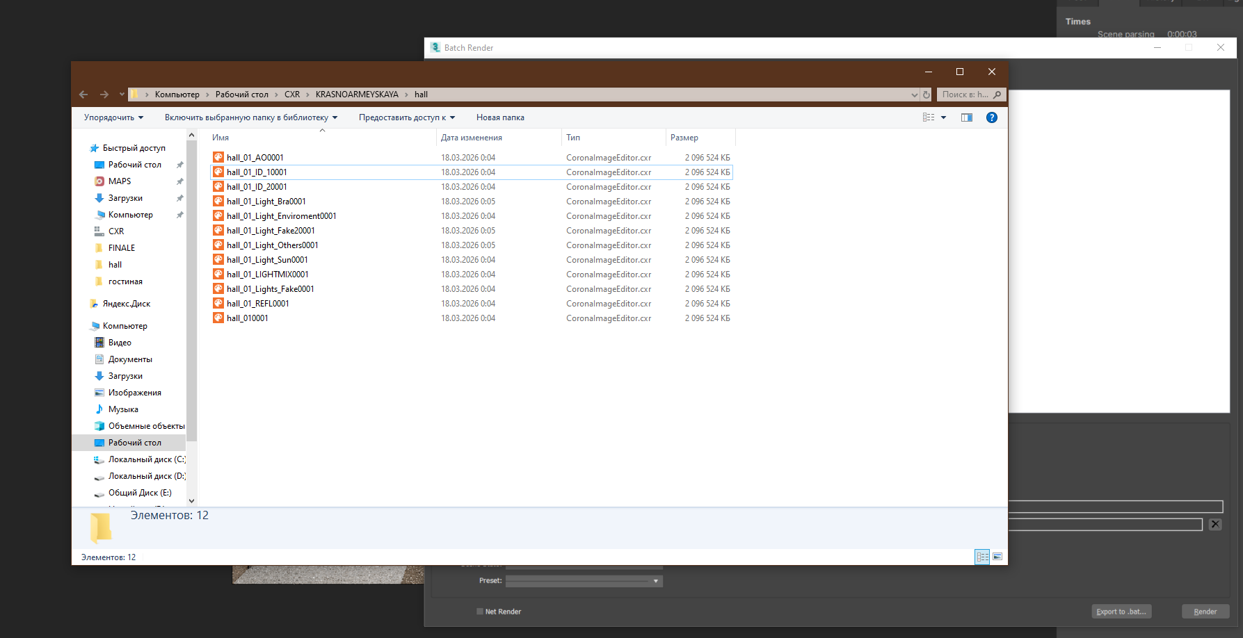

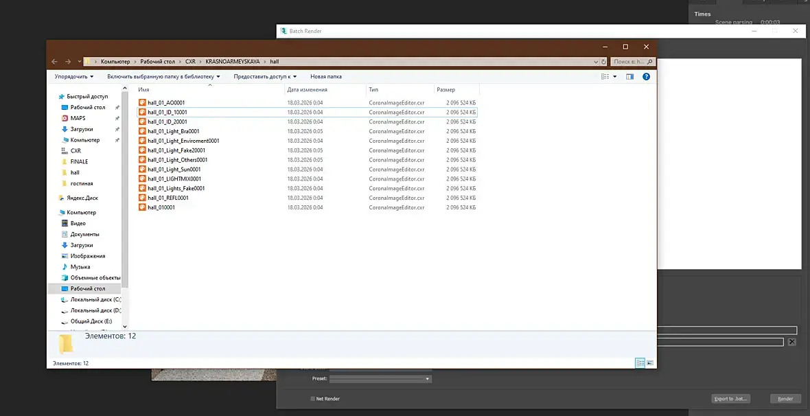

Сообщений: 10705
все там нормально сохраняется в cxr через батч со всеми рендер элементами по отдельности, основной файл самый большой по весу, просто потом отсортируйте и всю мелочь удалите, она не нужна

Сообщений: 10705
taslaer, потому что открывать надо самый большой файл, ну писал же уже выше, а не что то с подписью бьюти, лайтмикс и прочее - это рендер элементы, а не итоговый собранный cxr

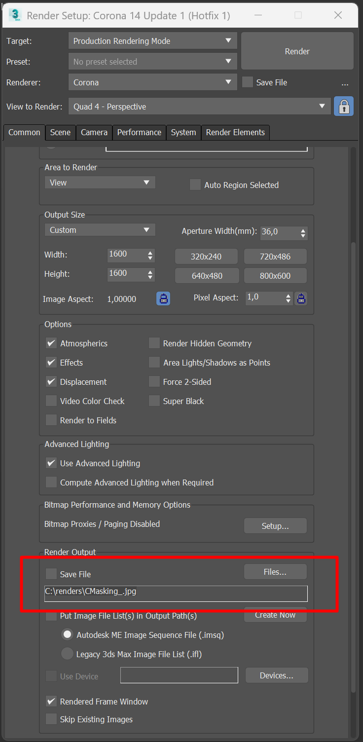

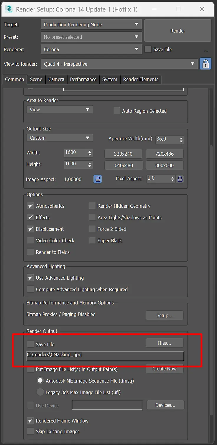

На сайте c 26.01.2016
путь не важен, как и название файла.(обратите внимание - галочка убрана)
как результат - в указанную в батчрендере папку будет сохраняться только один основной файл в формате cxr.
Сообщений: 10705
iamrender, нет, рендер элементы будут в любом случае сохраняться, не вводите в заблуждение
да, будут сохраняться, но в папку которую вы укажите в render output и буду они сохраняться в формате jpg (я её раз в пол года тотально чищу удалением всего содержимого), и это не догадки, а практика которой я пользуюсь n+1 количество лет - даже не думал, что для кого то это может быть загадкой.
