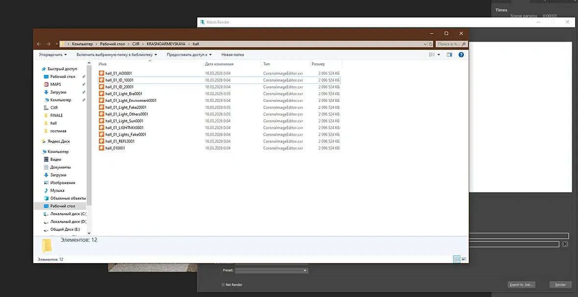

Как правильно сохранять CXR через batch render ?

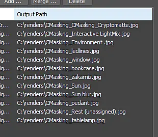

albatr0s:
iamrender, когда вам надо рендерить дофига сцен каждый день, то задолбаетесь вручную у каждого рендер элемента выставлять jpg (быстрее удалить лишний мусор по итогу) и при сетевом рендере это не будет работать через ББ, прописанные RE будет просто перезаписываться поверх
зачем спорить и опровергать вместо того, чтобы один раз попробовать?
ничего никогда я руками не прописывал, так как все прекрасно прописывается само, и при рендере через ББ и даже при сетевом рендере.

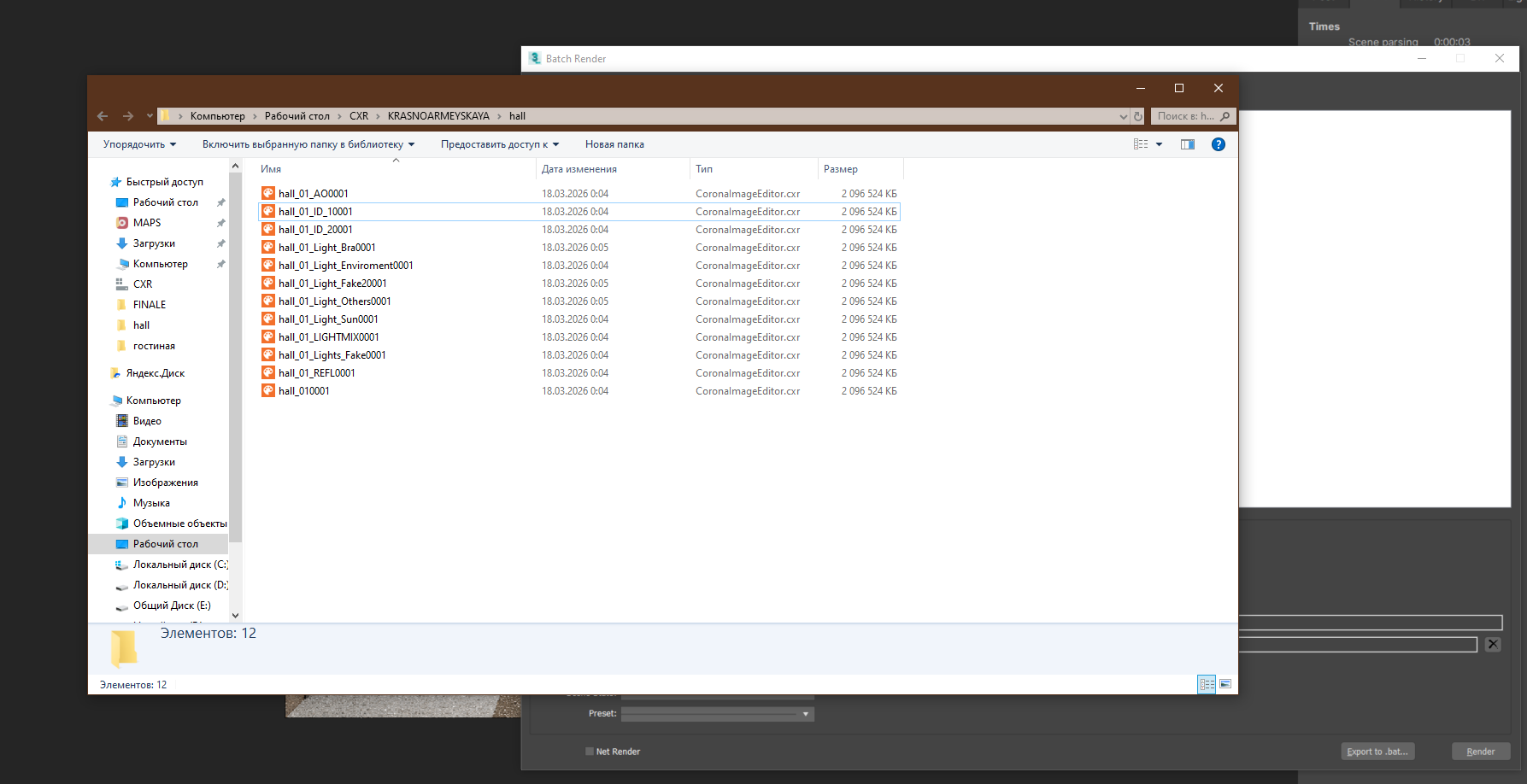

Цитата albatr0s:
все там нормально сохраняется в cxr через батч со всеми рендер элементами по отдельности, основной файл самый большой по весу, просто потом отсортируйте и всю мелочь удалите, она не нужна
все рендер элементы такого же большого размера как и основной файл
Уже почти 10 лет, с 1.0 версии Короны делаю по такой схеме :
https://3ddd.ru/forum/thread/show/corona_12/3#post1762584
Сохраняется Толстый Многослойный CXR + EXR-32Bit Многослойный + JPEG-8Bit. То есть 3 файла на каждый завершенный рендер. Никаких конфликтов с Батч-Рендером или количеством камер, ничего не теряется/не перезаписывается. Актуально и по сей день в 3Ds Max 2027.2 + Corona 15.2
Не пойму что нужно делать что бы каждый рендер-элемент начал сохраняться в отдельный CXR 😬
