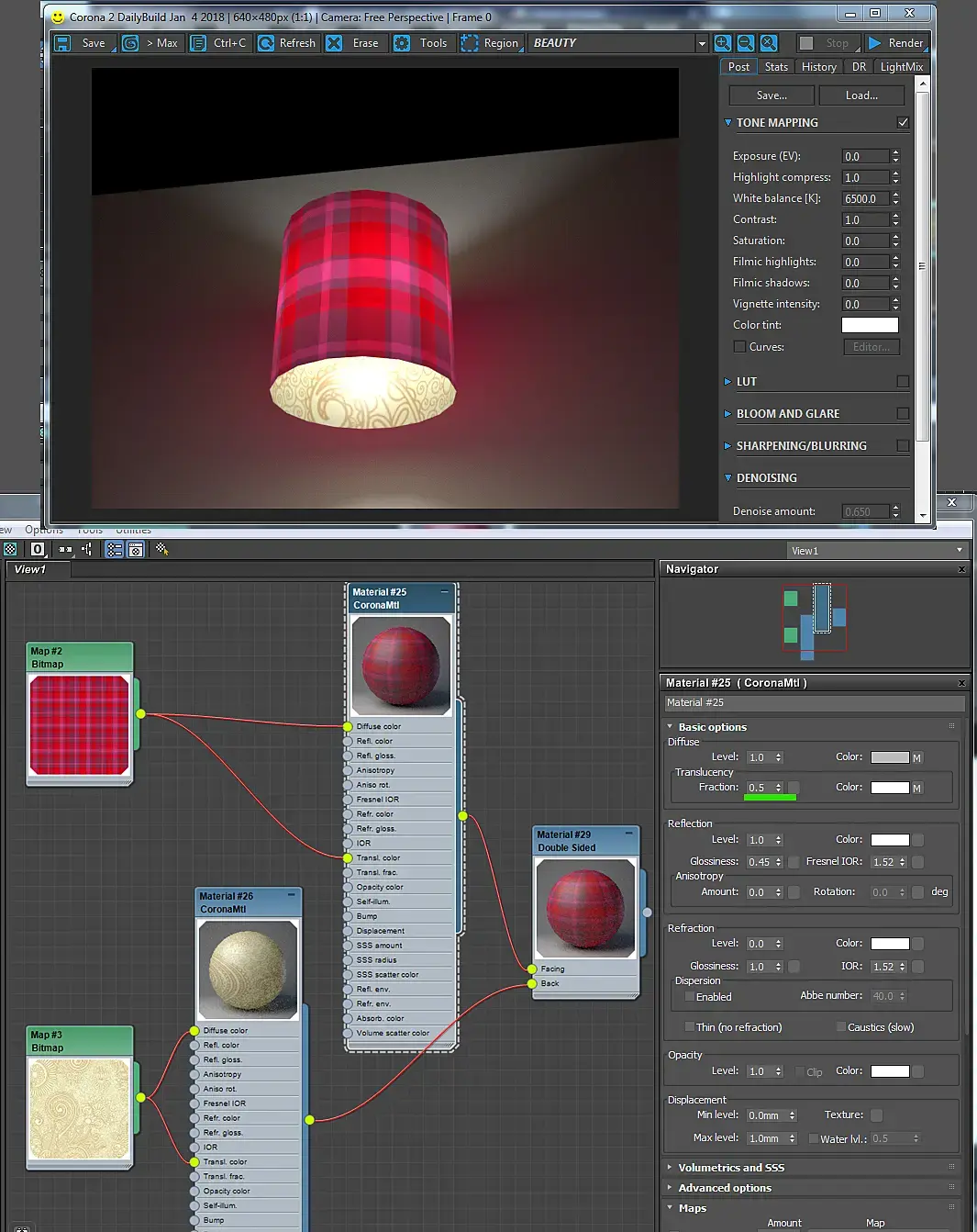

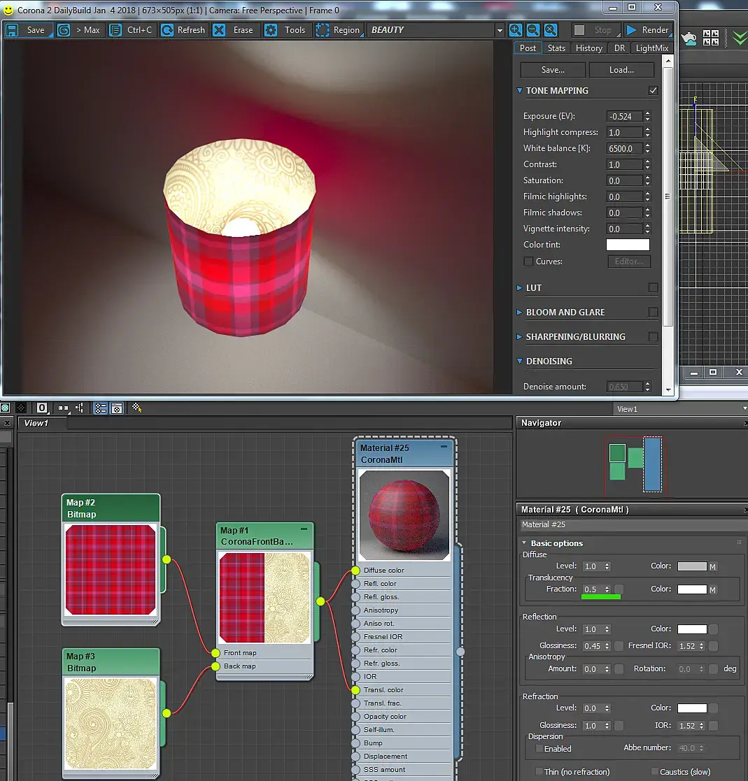

Вы наверно что-то типа этого хотели сделать?
Здесь можно использовать 2 варианта:
Первый вариант - через Corona Front/Back карту в единственном материале.
Второй вариант - через Double Sided материал - этот вариант более универсальный, т.к. позволяет каждый материал независимо друг от друга настраивать (но нужно не забывать у этих двух материалов параметр Translucency ставить одинаковый для физкорректности).
