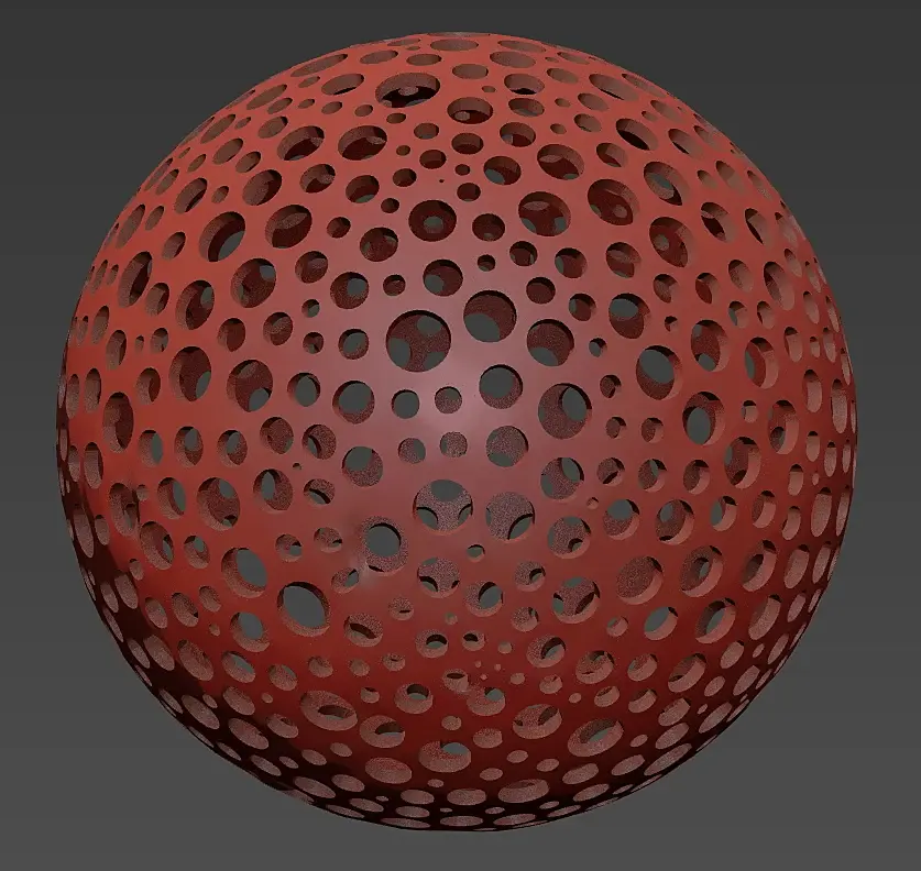

Ребят, не подскажите, как создаются такие эффекты?
https://foundation.app/@zach.lieberman/foundation/152Я даже не знаю, как загуглить, чтобы разобраться с этим.

гуглить частицы, houdini, cinema4d... В 3dsmax - поможет tyflow.  Маловероятно, что запрос сразу даст прямой ответ. Но подход очевидный - надо сначала  сгенерировать меняющуюся форму, желательно без самопересечений, потом ее вниз слать каждый кадр. Ну а цвет по времени жизни частицы или по координатам. Тут я грубо накидал, надо чтобы еще общая длина увеличивалась/уменьшалась.

Цилиндры разного диаметра раскидать скаттером по шару и булевые операции, как вариант. Но сетка наверно будет дикая

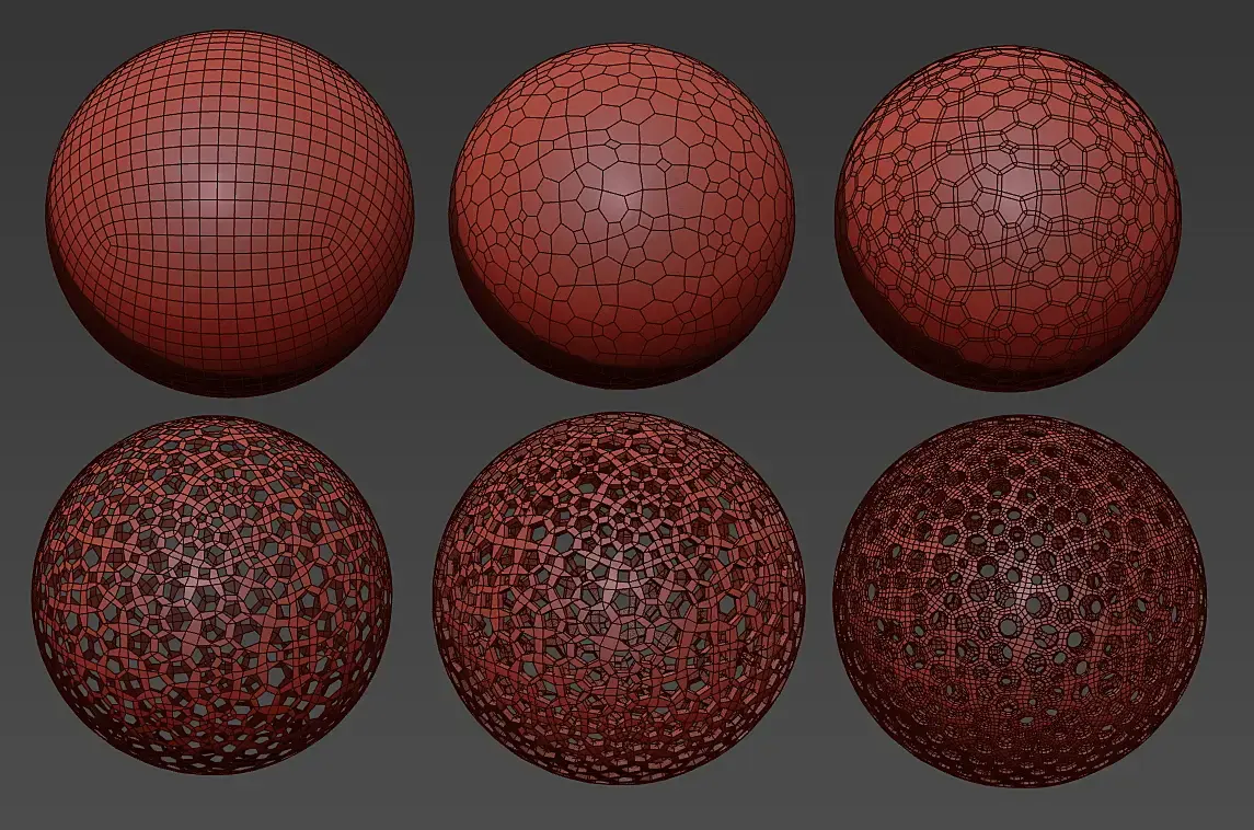

Если есть маска,то можно в зебру а там extrаct либо по полигруппам и зремешер,лучше можно PanelLoops
На сайте c 12.02.2016
Сообщений: 191
Вот что получилось из плейна, потом Generate topology в гексагоны. Потом плейны расколонировал чтоб получился куб и развернул плейны чтоб точки совпадали для дальнейшего велда. Удалил лишние точки которые посередине ребра были после генерации топологии. Велд, сверифай, инсет, турбосмуз)

проще  - тем же скаттером раскидать цилиндры, сделать рандомизацию, и превратить цилиндры в  vrayclipper, и ничего не надо булить,

Можно рандомно вибрат вертекси с скриптом и назначить стороны модефикатор крейт холс таким образом можно сделать разницы с отверстиями и сетка будет четко

не похоже, но.. СЫЫЫЫЫЫЫЫЫЫЫРРРРРР )))

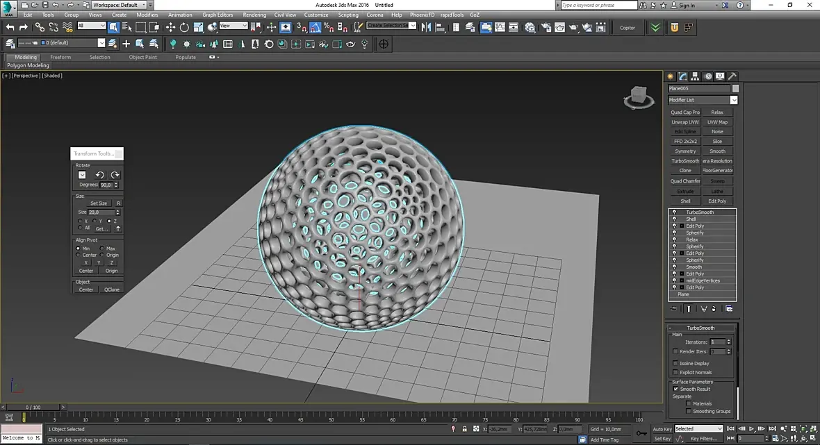

Это я как раз ваш вариант сделал, раскидал цилиндры и булевы операции.

Примерно так:
Сообщений: 10865
Главное еще полигоны на втором этапе выделить, а то потом устанешь клацать где должны быть дырочки.

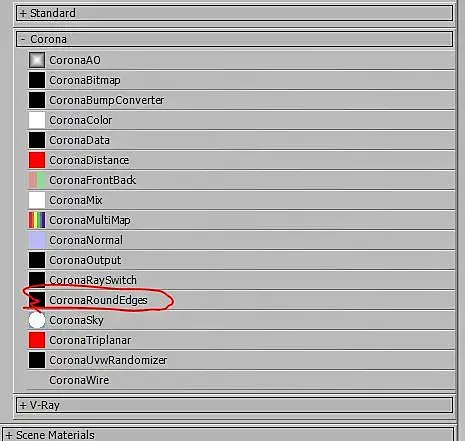

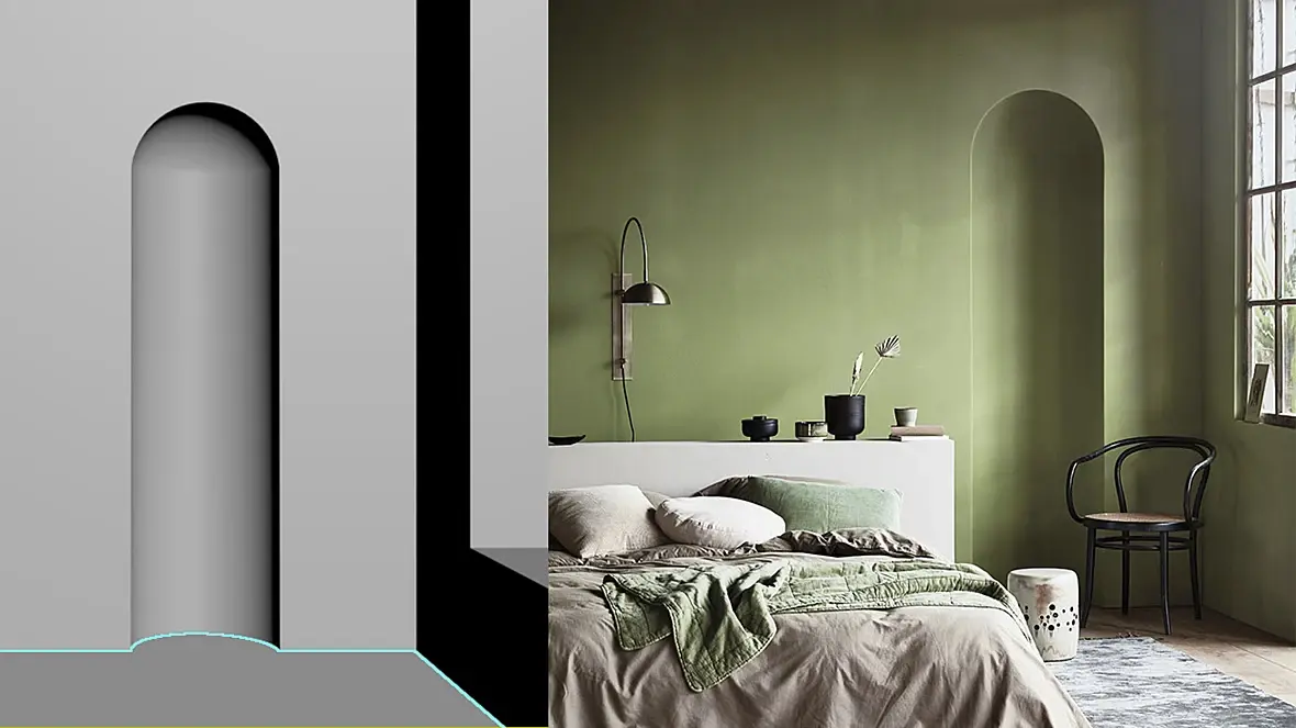

Здравствуйте! Как сделать такую же нишу со сглаженными углами (как на фото)? Делаю Буленом сферы из бокса - вроде неплохо (на фото слева), но острые углы арки потом никак не сглаживаются. Чамфер и турбосмус дают кривые результаты

В короне в слот бампа этот мат.
Ставите радиус скругления какой вам надо.
