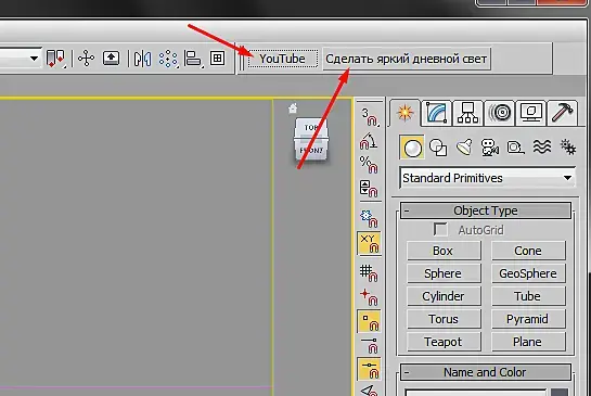

Можно через кустомайз нужные кнопки на тулбар вытащить. (2015-2020 max)
Ну вы древний! Они в 2020 встроенны тут, и на удивление на русском языке. Поэтому новичку не составит труда поставить эту версию и рендерить сразу фоториал, там даже текстуры сами настраиваются.  Правда только в лицензионной версии макса...

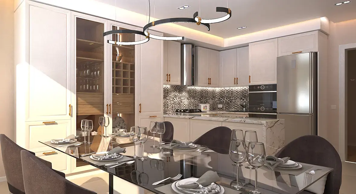

Я в этой сфере только только начинаю, в процессе изучения ,например вот :
здесь мне вообще не нравится свет ,смотрится искусственно
я использовал HDRI , доми лайт ,на окнах стоят плейн свет которые используются как портал ,вот ...
все равно свет какой то искусственный ... Смотрел много видео уроки по youtube все равно не получаю того результата который нужен

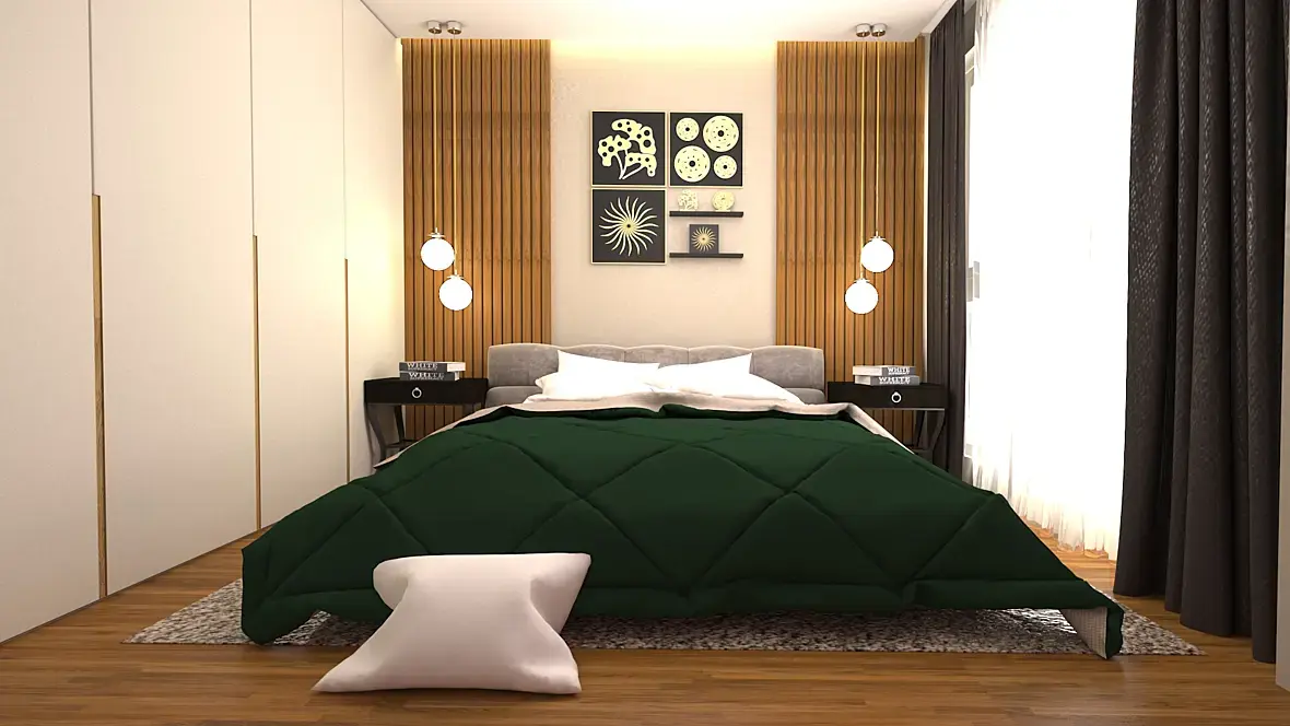

Sharm999, в сером материале сделайте рендер и покажите.

Очевидно, что вы запутались в настройках и следовали какому-то странному уроку.
Сбросьте всё на дефолт. Выставите солнце\небо , выставите физически корректные параметры камеры, скройте тюль и отрендерите в сером.
Используйте последний VRay Next 2
С этой точки и работайте дальше. Всё просто.

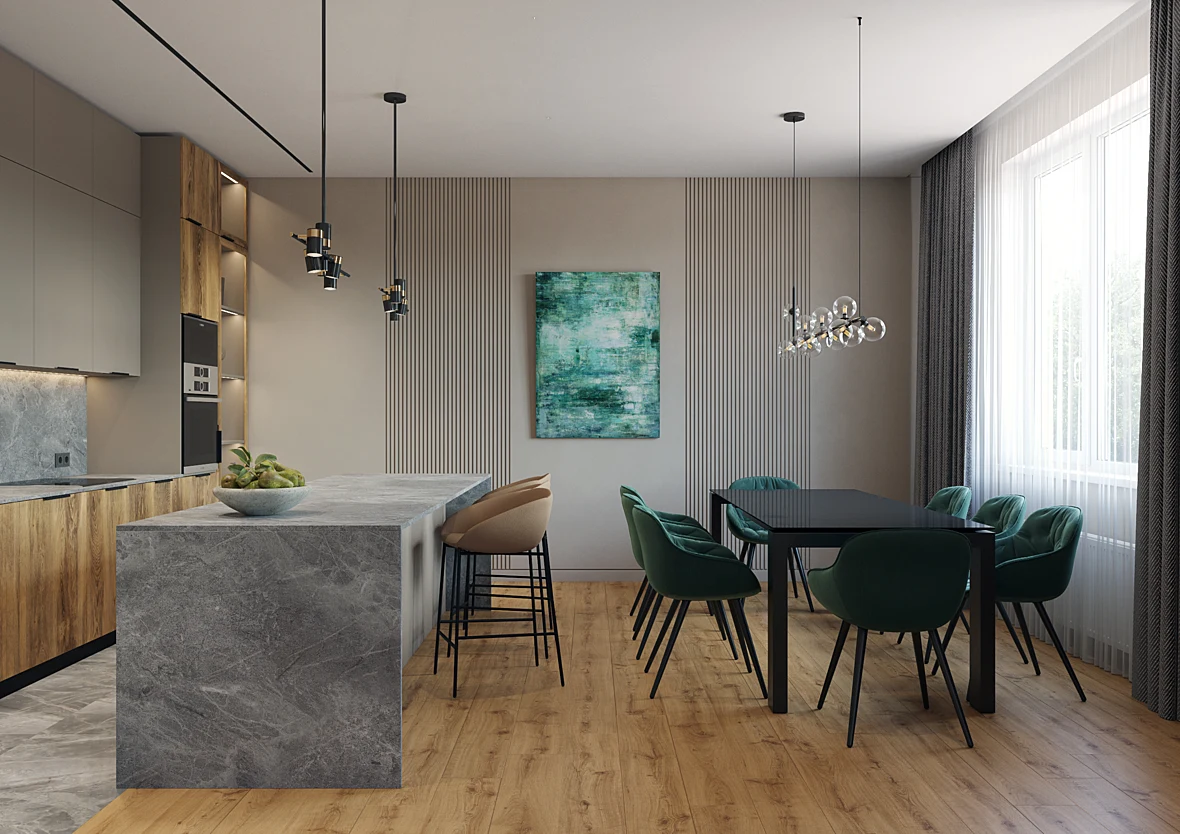

Sharm999, и обязательно настраивайте свет поэтапно. Сначала естественное освещение из окна, а уже потом добавляйте искусственное, если оно нужно вам в сцене. И настраивайте на полностью серых материалах, так вы увидите оттенки света.
0. Выключите весь свет в интерьере, а то что на улице удалите.
1. Ставьте домлайт в него виреевское небо. Значения по стандарту, ничего крутить не надо.
2. Если вирей версии 4 и выше, ничего не делаете. Если вирей версии 3, ставьте в окна вирейлатплейн в режимер портал.
3. Временно удалите/спрячьте тюль.
4. В настройках физической камеры поставьте ISO 50, f-number 4, 5.6 или 8 это по большей части важно для глубины резкости. Если ее не включать, то можете выбрать любое значение. Я бы рекомендовал 5.6. В разделе shutter speed попробуйте значение 8. Если будет темно ставьте 4, если еще темно 2. На крайняк 1.
5. В настройках рендера, во вкладке color mapping, поставьте exponental, когда чуть обрастете знаниями переходите на reinhard.
6. Далее при нехватке освещения подсвечиваете общим в интерьере. Для адептов днем свет в помещении не включаем, хочу посоветовать взять в аренду зеркальную камеру и пофоткать квартиру днем. Причем сделать так, чтобы в окне не было ядерного взрыва и в квартире чтобы было светло. Кто будет показывать фотки, что так можно, пусть посмотрят мастеркласс как это делается и поймут, что там снимают либо в HDR, либо делают несколько шотов, которые потом коллажат.
В рендер плагине у нас есть для этого инструмент в виде color mapping'a, который позволяет "срезать" пересветы. Чем больше душим яркий свет, тем менее контрастное изображение получается. Поэтому рейнхард я использовать не рекомендую (на начальном этапе), а ставить экспоненту, она прям сильно режет. Что позволяет добиться мягкого света из окна. Как только получите удобоваримое окно досвечиваете светом в помещении.
Плюс функциональный и акцентный уже включаете по вкусу и в самый последний момент.
Настраивать с тюлью свет сложнее. Потому что она "съедает" определенное количество света от неба. И именно поэтому использовать HDRI в интерьере бессмысленно. Чем меньше точка входа света, тем проще освещение в нее. В моем примере можно было бы просто лайтплейн белого света поставить и было бы так же. Но если бы окно было в пол на всю стену, там можно конечно HDRI.
Вернемся к тюли. Сначала крутите у нее прозрачность в опасити, когда понравится вид уже повышаете shutter speed у камеры. Если добрались до значений 2 или 1, можно конечно и выше крутить, но в моем случае я кручу уже общий свет в интерьере.
Для общего развития просто почитайте как настраивать зеркальную камеру, что такое диафрагма и скорость затвора. Как значения влияют на экспозицию. Тогда станет понятно, как настраивать свет в интерьере.
Что касается солнца, его уже потом добавляете, без него получится хорошо освещенная, но пасмурная комната.
