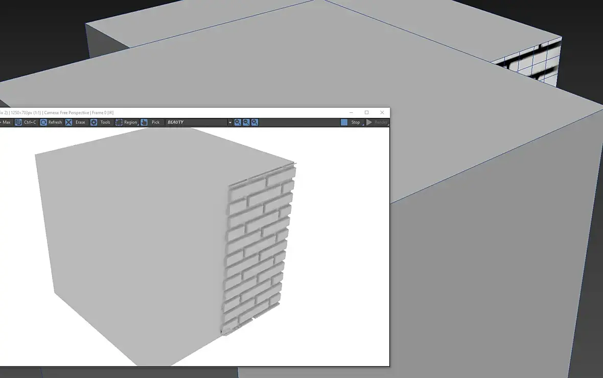

Может кто подскажет, как сделать корректное примыкание кирпичной кладки на углу?
К примеру создал куб, накатил едит-меш, на одну плоскость кинул текстуру кирпича с дисплейсментом, и вот что получилось....

Для такого маленького куска стены можно сделать геометрией.

можно замиксить дисплейсмент через второй канал развертки с градиентом с наложением прям по краюшку стены, но геометрией как сказали выше будет и проще и наглядней.

так у вас тут дисплейс в другую сторону - кирпич впуклый, а он выпуклый - поэтому обычно и не возникает таких проблем

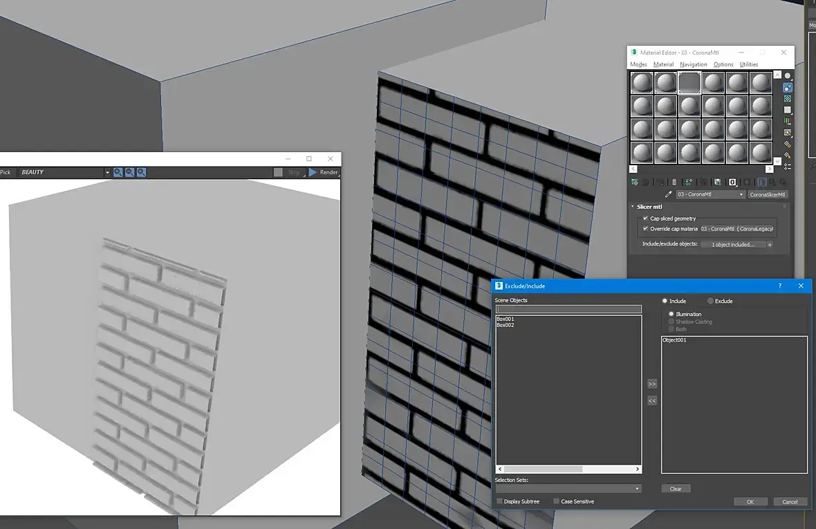

Попробовал через CoronaSlicerMtl вполне хорошо закрывает дыру от дисплэйс
с другой стороны

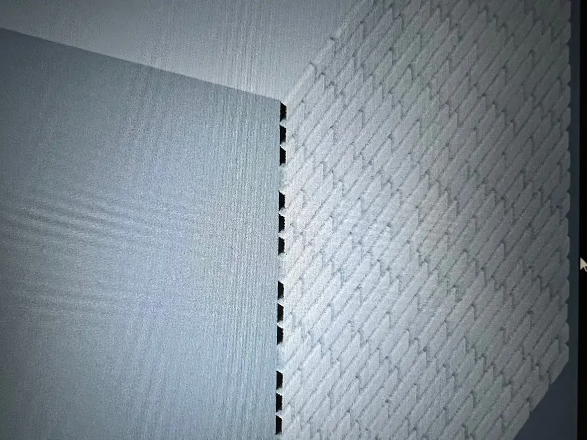

Наброски мои.... тут не маленький участок, а вся входная группа и такие вот дырки получаются на откосах....
с другой стороны
Спасибо попробую!

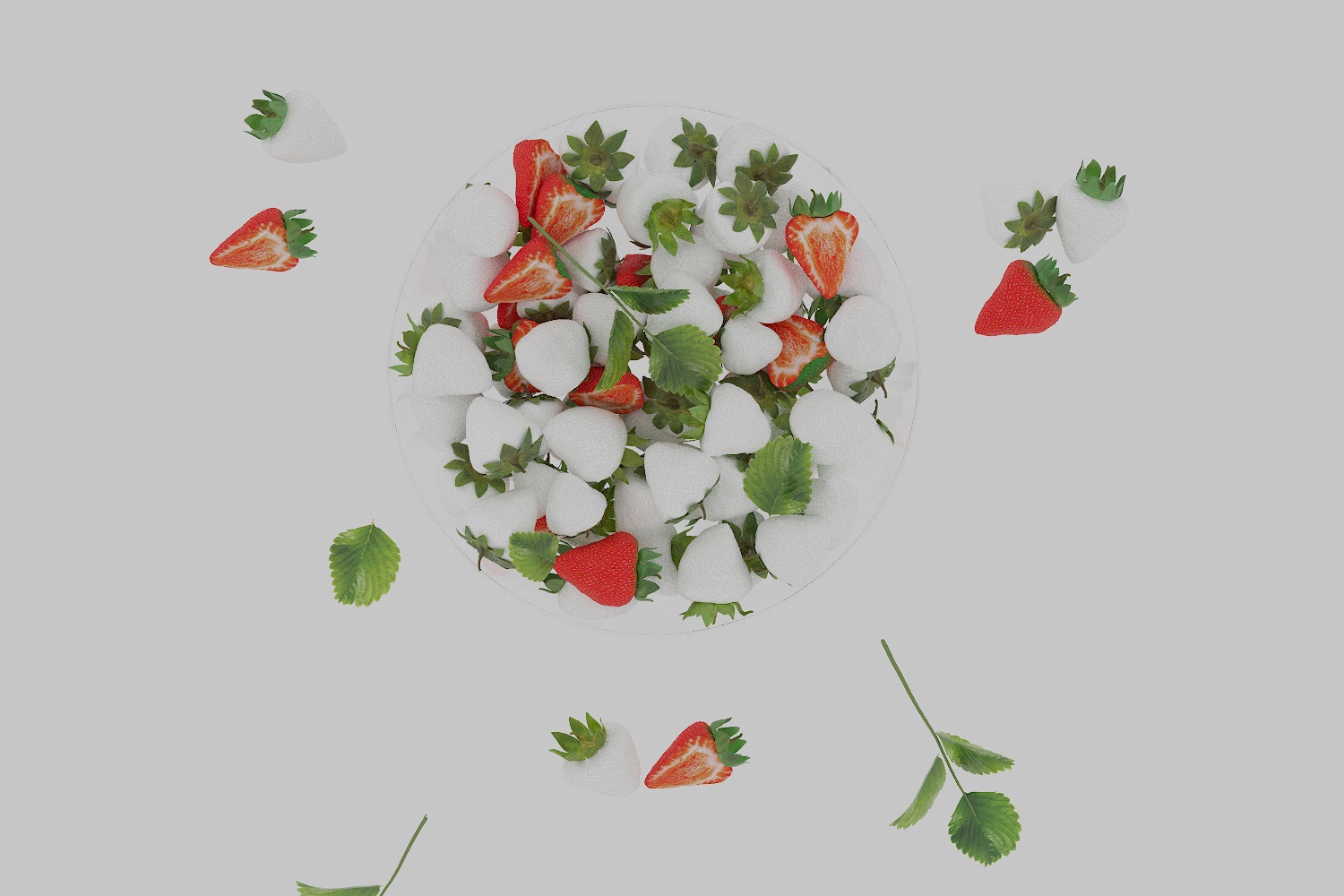

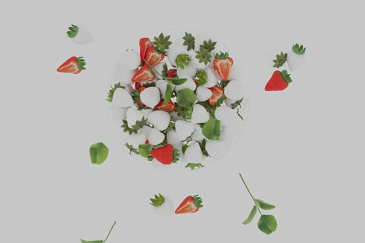

Можете подсказать, что за ерунда?
Это ПРО модель и у всех все нормально судя по комментам.
Я перепробовал все и пути прописывать через customize-configure project patchs , и relink bitmaps, и заново модель загружать в сцену.  И вообще в отдельном новом проект файле загружать модель....
На сайте c 25.10.2009
Сообщений: 998
dioxide пипеткой возьмите материал с белой клубники, и посмотрите, что там в диффуз. Вручную материал добавьте, слетел, наверное.

Если дисплейсмент рвёт угол, то на угол проблемный надо наложить Chamfer (фаска) с 4-5 гранями
На сайте c 06.06.2018
Сообщений: 12
Спасибо , уже решил другим путем.
Но Ваша идея супер и гениальна проста, возьму на вооружение )
