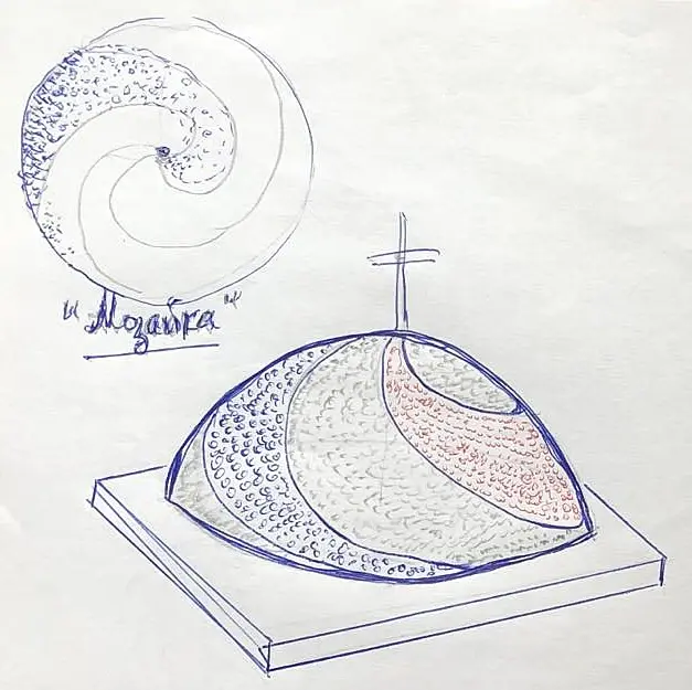

Друзья, помогите разобраться с таким тех.заданием. Я не пойму, как мне сделать такую крышу, в плане материала. Нужно полусферу покрыть галькой, но зонально, вот так, по закрученной спирали, разных цветов. Так же, нужно сделать и вариант с квадратной мозаикой, тоже нескольких цветов. Не знаю, как мне так выделить полигоны на сфере? Или, создавать плоскую текстуру, как вид сверху, но тогда поплывут эти квадратики мозаики при накладывании текстуры на этот шар. Не соображу, как надо. Подскажите, пожалуйста))

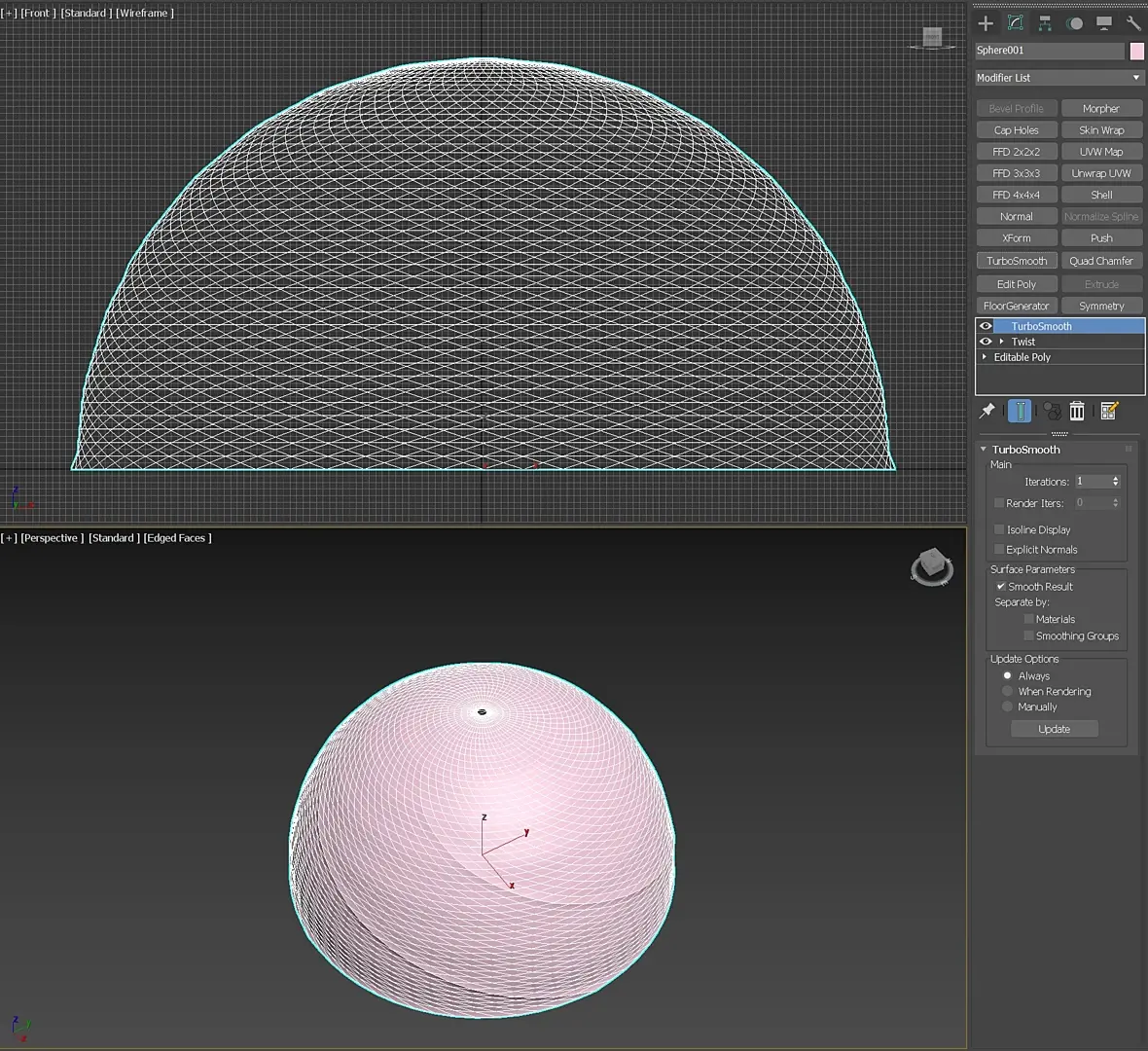

Сделать полусферу, применить модификатор Twist и закрутить ее. Затем сделать развертку, предварительно нарезав на нужные сегменты. Ну а дальше я бы через SkinWrap и Morpher пустила бы геометрию согласно развёртке

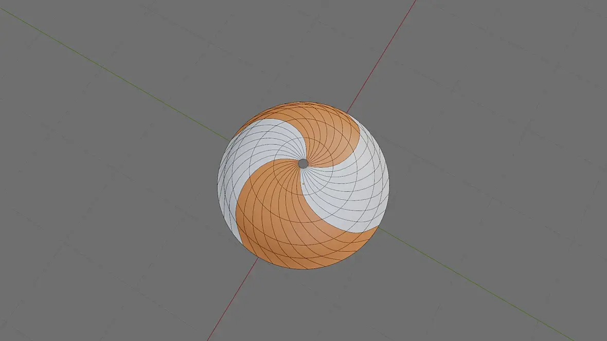

Сообщений: 683
В далекой далекой Галактике

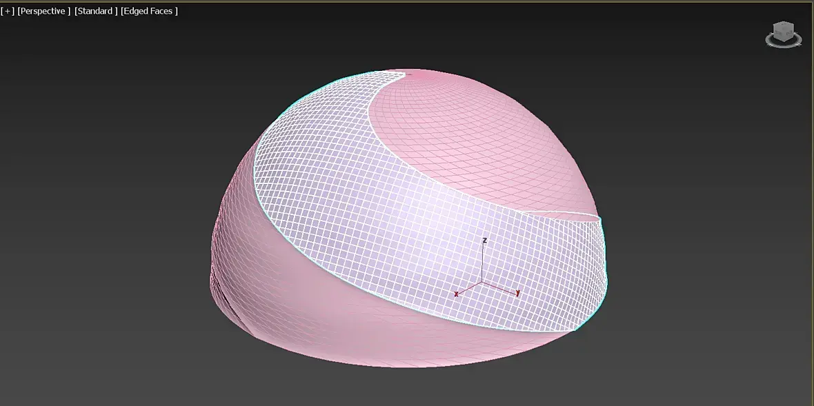

может вот так

СПАСИБО!!! Конечно, подожду! Я уже закрутила полусферу, потом турбосмуф применила, теперь нужно понять что такое развертки и дальше, по вашей схеме. Спасибо!)) Может, и другим этот урок от вас будет в помощь!

может вот так
вы руками потом выбирали все нужные полигоны? Я закрутила твистом, потом, чтобы она стала ровнее, сделала турбосмуф, но у меня получилось так много полигонов!)) Руками их, конечно можно выбрать, правда, коряво может получится. Но, по другому, я так понимаю, эти лепестки не выделить...
Выбранны через ребра (Edge Loops)

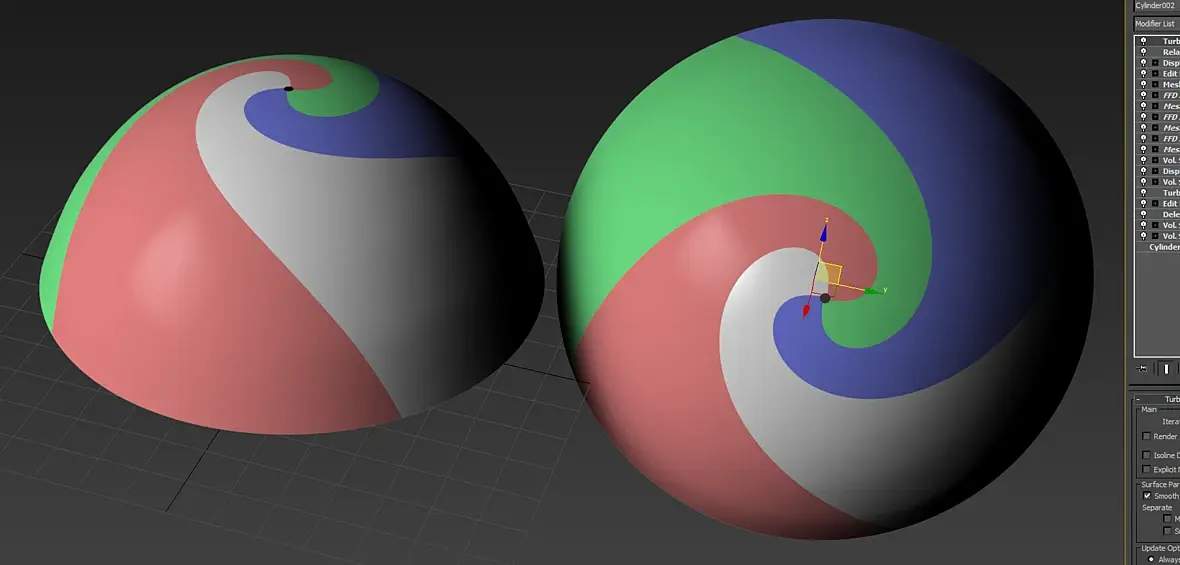

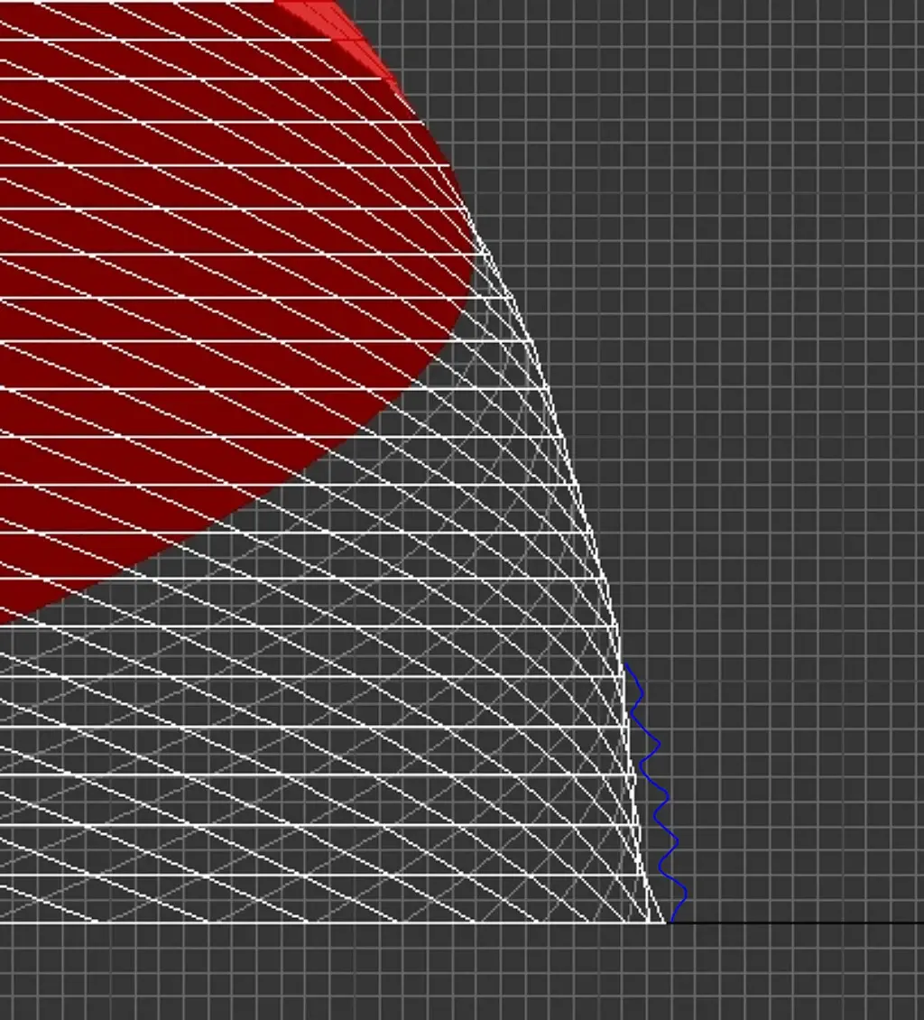

На сайте c 25.05.2015
Сообщений: 1122
крск

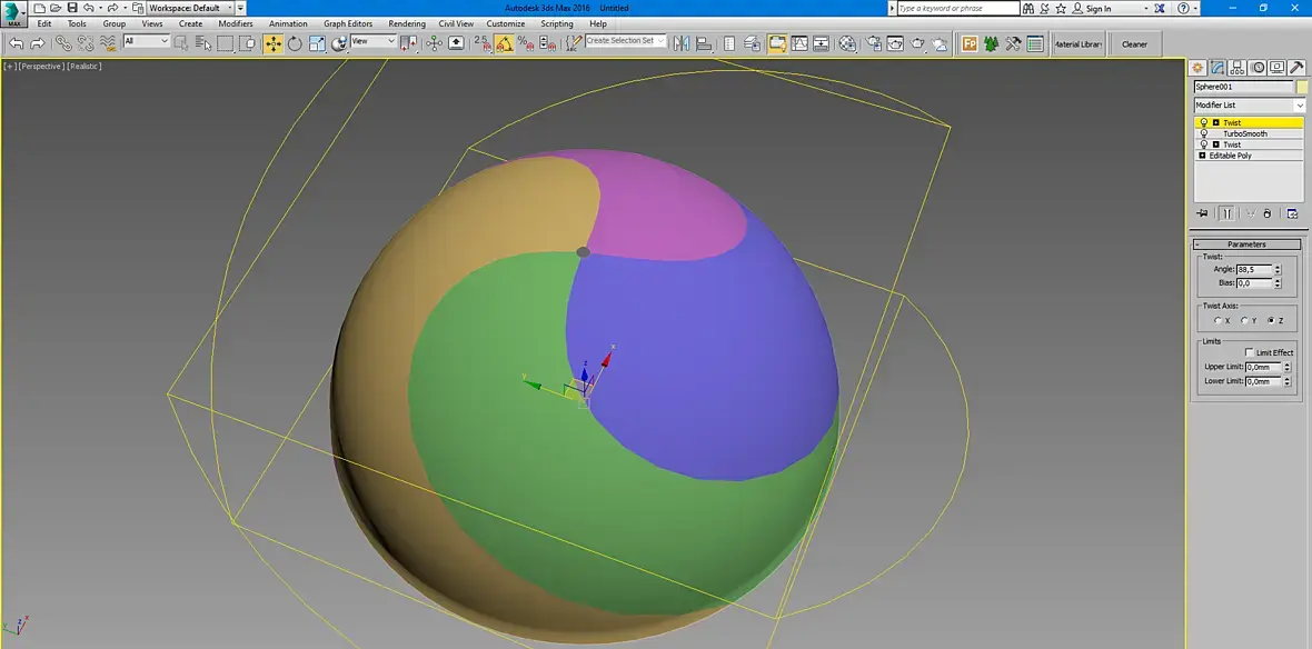

шото тут не так
 а вот тут вроде так

Цитата ViTcore:
шото тут не так
 а вот тут вроде так
А как вы это сделали?)) Вот эти цветные сегменты.. Как?))
Сообщений: 1122
крск
назначил material ID 1-4 еще в самом начале когда полигонов мало и они прямые
а чем потом закручивали?
Сообщений: 1122
крск
FFD2x2x2

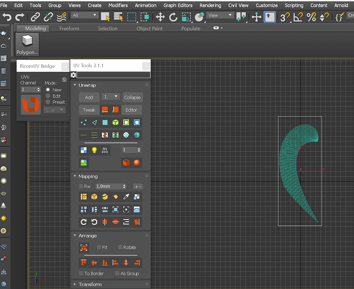

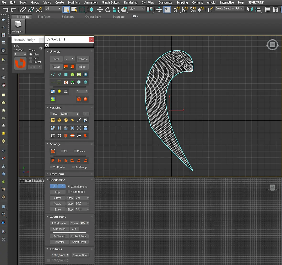

На сайте c 13.03.2012
Сообщений: 1460

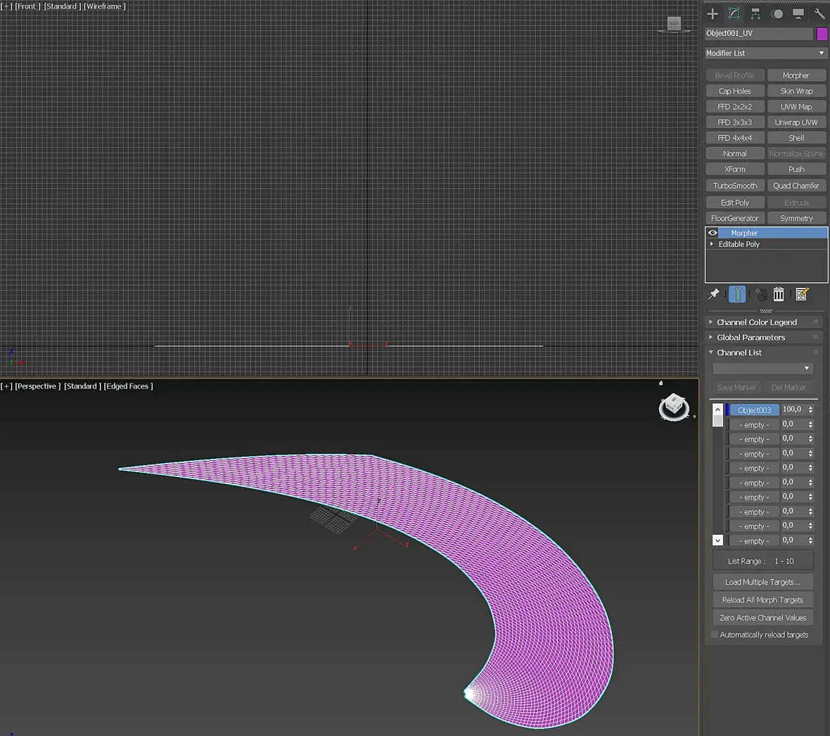

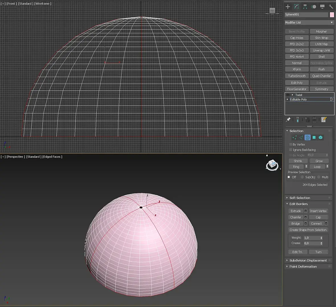

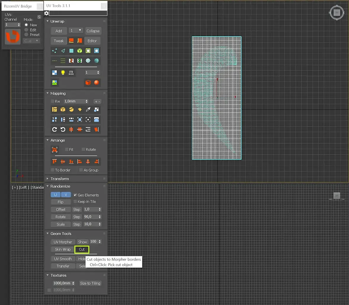

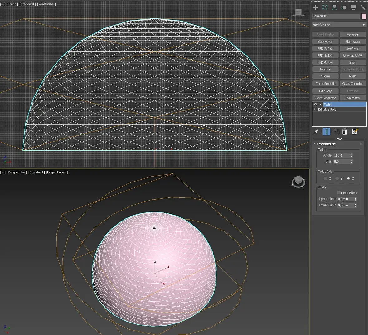

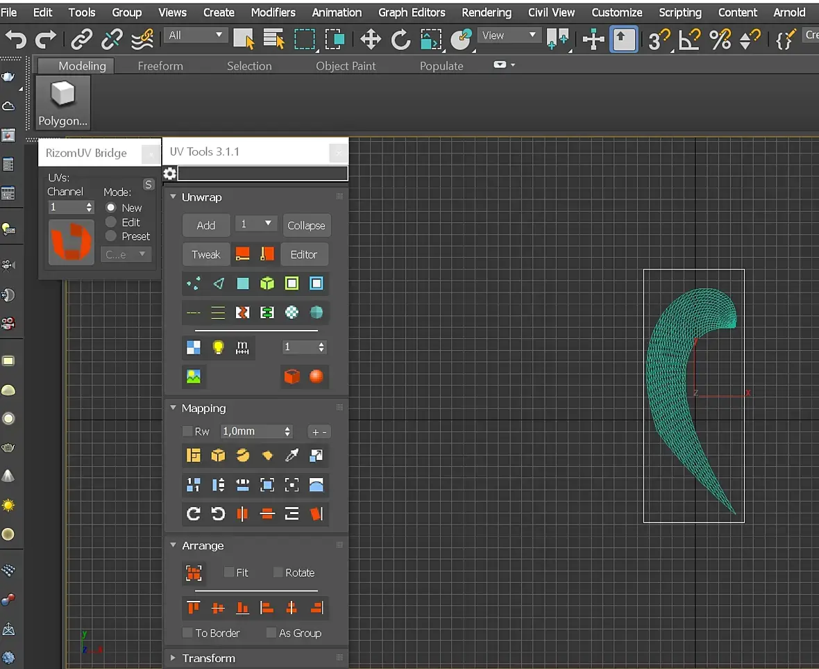

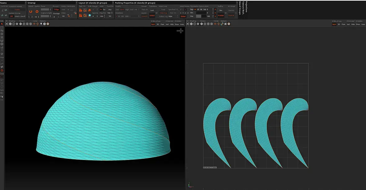

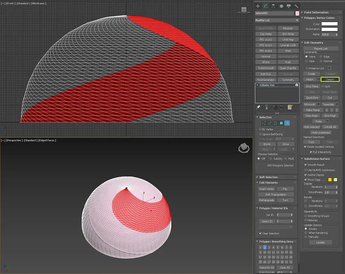

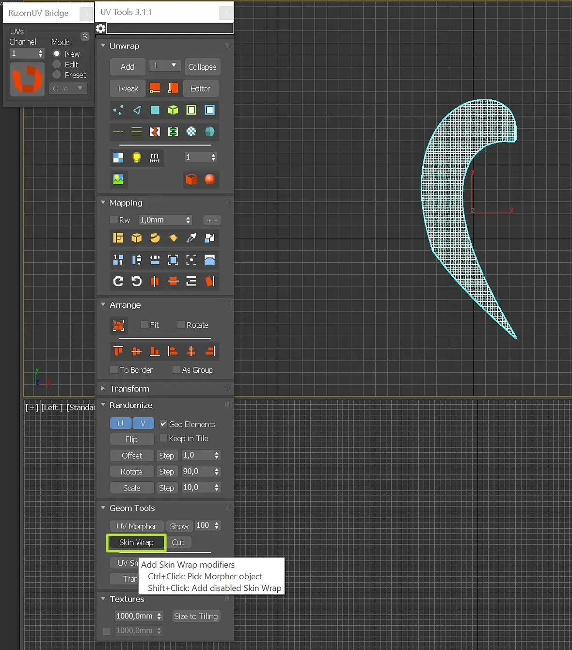

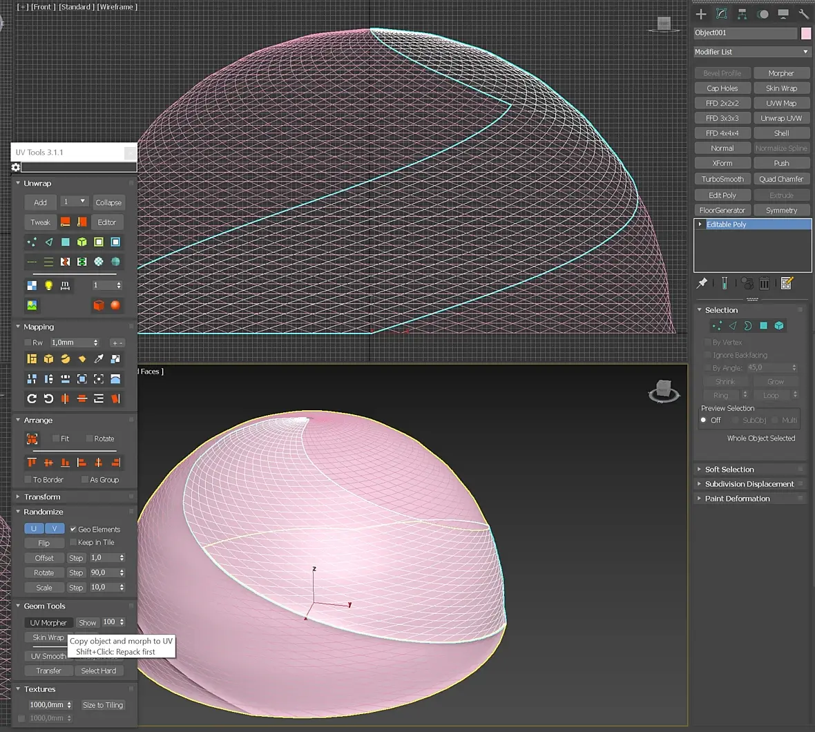

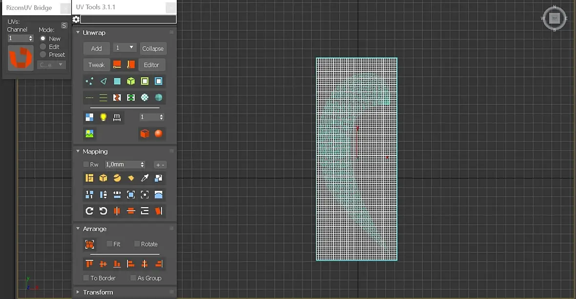

1. Создать полусферу. Сразу порезать на нужные сегменты
2. Закрутить объект любым способом. У ViTcore здорово получилось, однако и список модификаторов внушительный
3 уплотнить объект
4. Развернуть как и где удобно
5. Отдетачить лепесток
6. Открыть UVTools  и нажать кнопку UV Morpher
7. Лепесток примет плоское состояние. Для удобной работы лучше его изолировать
8. Создать Rectangle и пустить по нему FloorGenerator (либо здесь может быть другая геометрия, галька и все что потребуется)
9. Перевести объект плитки в поли, в UVTools нажать Cut
10 После чего плитка обрежется по форме лепестка. В UVTools нажать кнопку SkinWrap
11. У лепестка отжать глазик Morpher
12 Итог

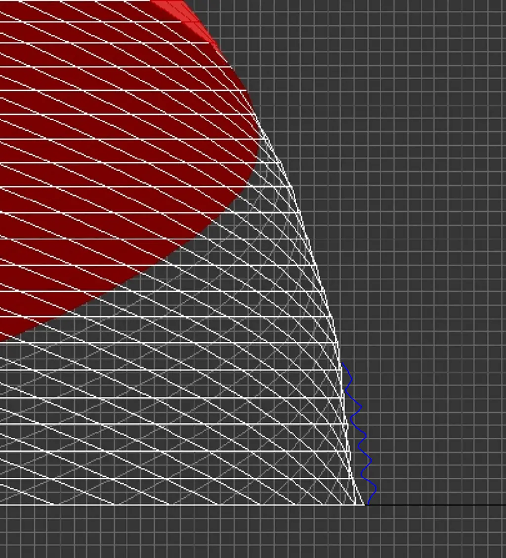

Сообщений: 1122
крск
не так уж и много, зато все процедурно и параметрически))  разве это норм?
 у меня край ровни, чотки

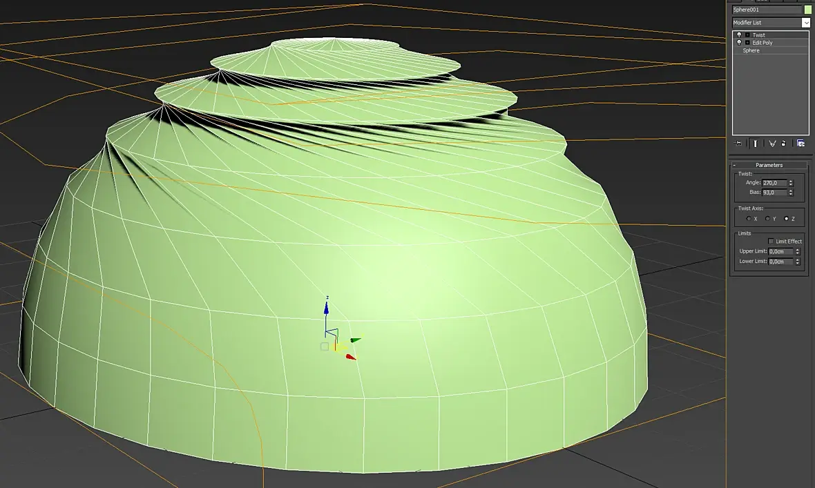

если сделать  как уViTcore  то тоже баги нехилые в колокольчик все превращается, а если поэтапно с твистом и турбосмузом как уgus_ann   то норм
