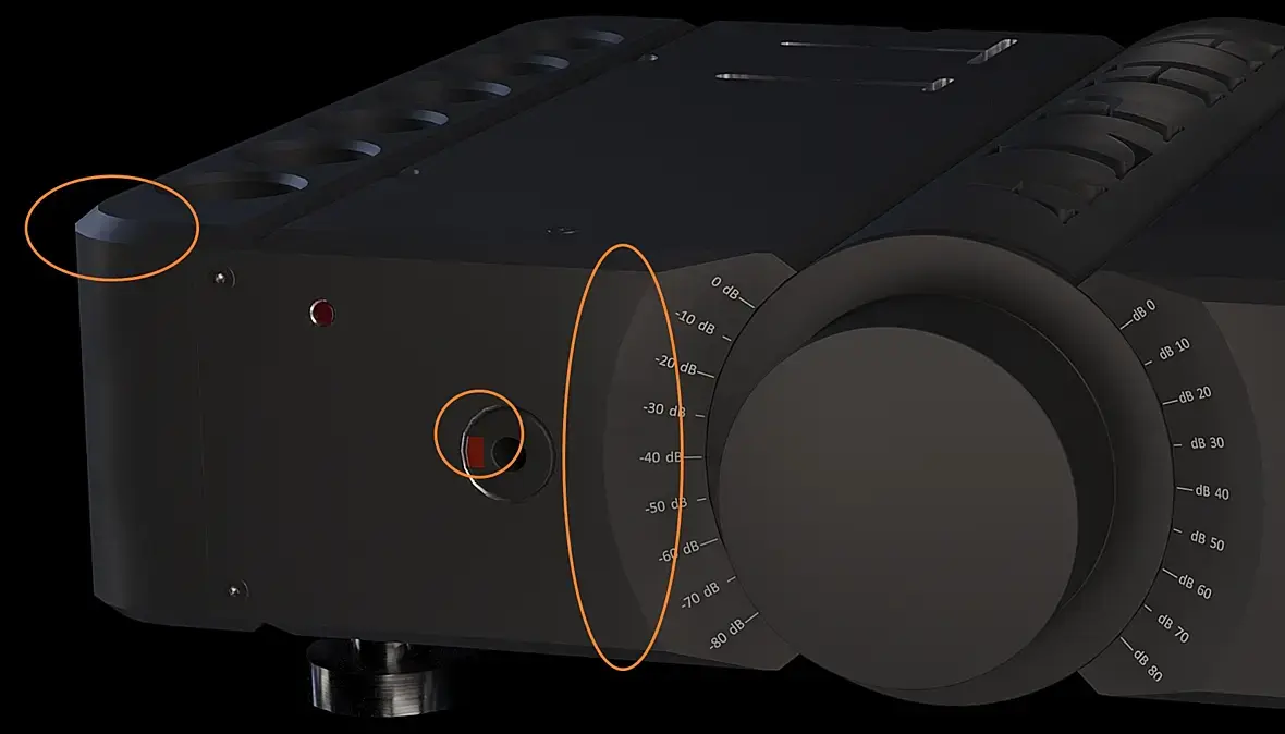

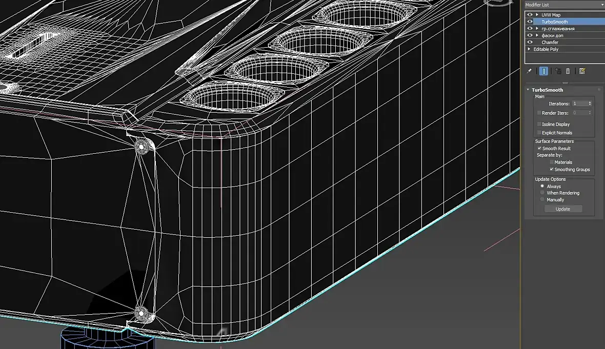

Коллеги, привет!
Прошу проф.совета как сгладить острые грани (резкие ребра, hard edges), которые видны между группами сглаживания. Сами полигоны сгладились нормально, но на рендере видны угловатые границы.
TurboSmooth слишком сильно ломает геометрию - особо не помогают ни фаски, ни ребра жесткости. Такая же ситуация с сабдивом.. Не переделывать же геометрию со скруглением по 60 полигонов...

По-моему тут просто маловато поликов на окружностях. Можно попробовать Roundedge'ом сгладить немного, но это не сильно поможет. Просто обычно чем ближе ракурс предполагается, тем больше сегментов на окружностях надо делать. В любом случае с сеткой будет понятнее.

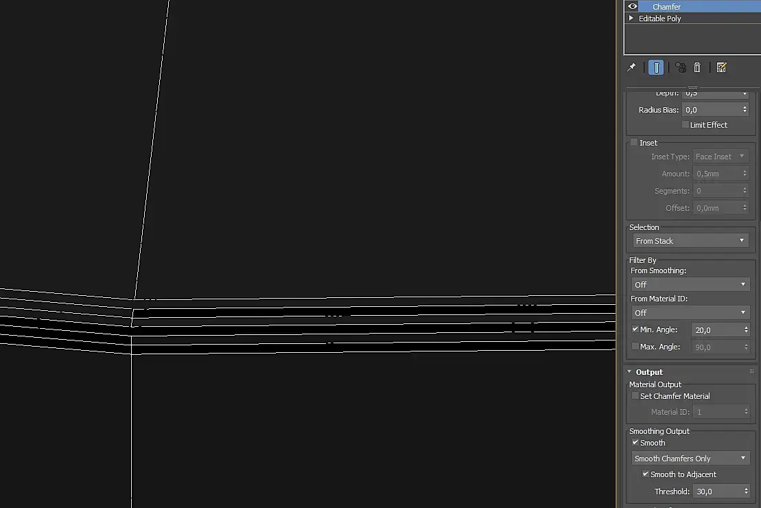

выделяешь  нужные тебе ребра и применяешь chamfer , а там уже выставляешь нужное тебе значение.
Пробовал - вот, горизонтально идет фаска, а вертикально грань одного из скругленных "углов", которык хотел сгладить..

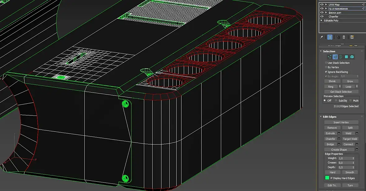

Да, поликов маловато, потому что планировал сгладить, но не сложилось)) Вот с сеткой..

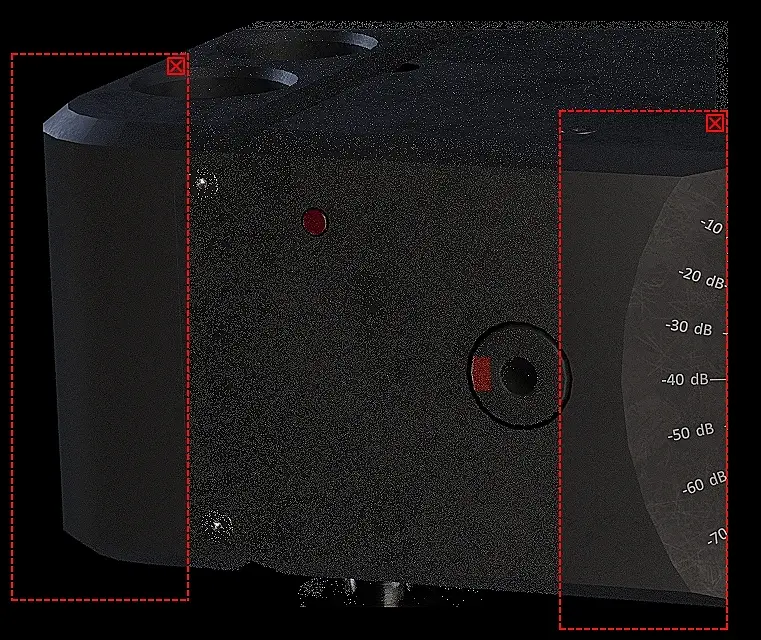

Цитата Borka82:
Это только на рендере нужно или на самой геометрии?
На рендере, конечно)) Это, кстати, и был тестовый рендер для понимания что как сгладилось..

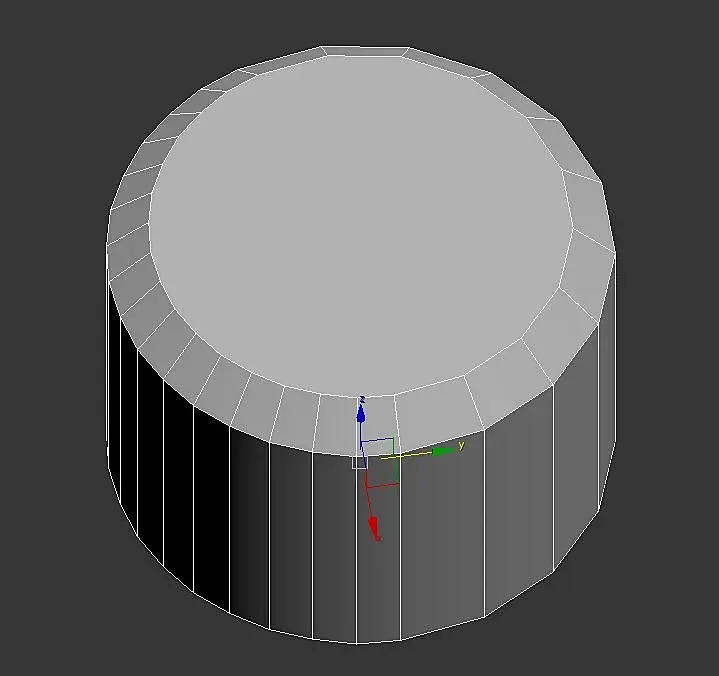

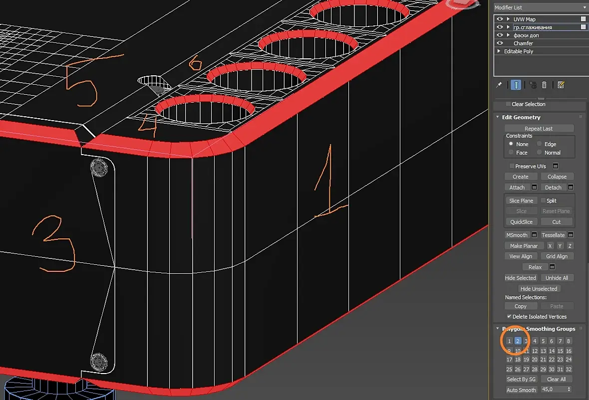

А вот примерно как группы выглядят:

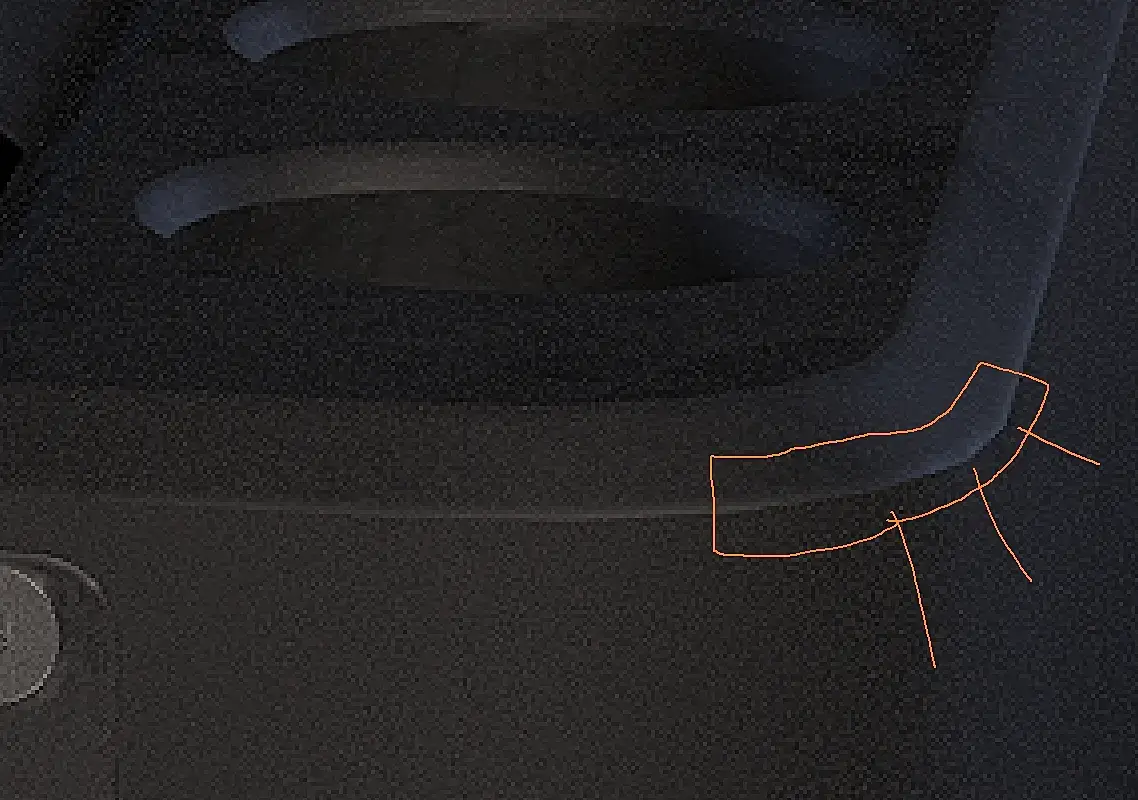

Цитата Borka82:
Тогда попробуйте на материале в слот Bump если рендер Corona закиньте Corona Round Edges, если V-Ray то VRayEdgesTex и настройте радиус.
Спасибо за свежую идею, но в данном случае это не годится - фаска скругляется, а грань остается ломанной:

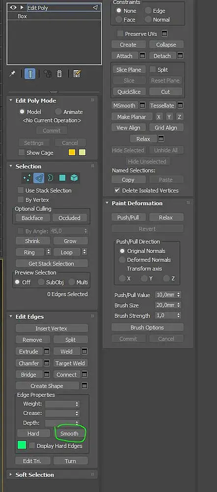

В модификаторе Edit Poly выделить нужные рёбра  и задать им параметр Smooth
Спасибо! Сейчас попробую. А эти значения надо настраивать?
Не поменялось ничего, к сожалению. Либо надо как то настройки крутить, потому что оставил по умолчанию..
