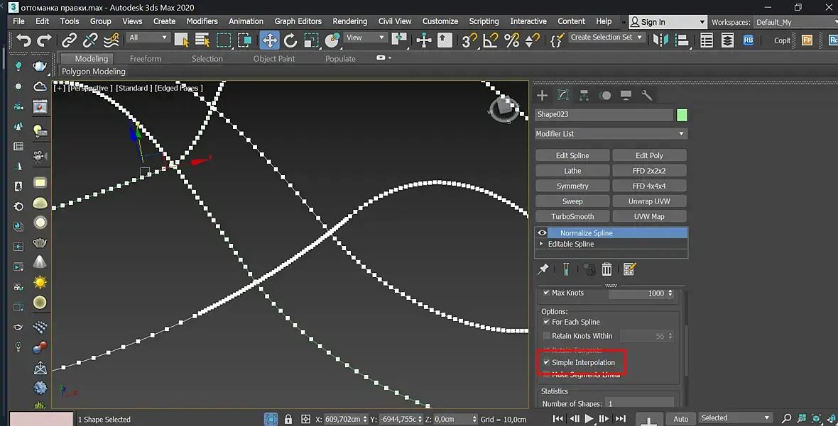

Но вообще я скрин кидал выше но ты видимо не видел...

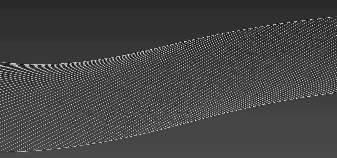

У тебя, кстати, плотность вроде разная получается, судя по скрину
Кинь сплайны чтоль твои. Не пойму, что не так

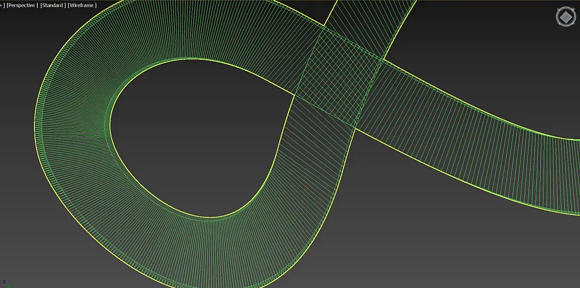

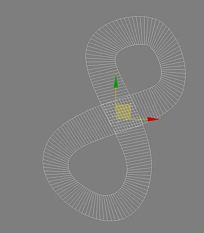

Не спорю что мой способ требует модернизации, доработки и переделки скорее всего для большего удобства использования, но идея была такая. И она работает и дает нужный результат.

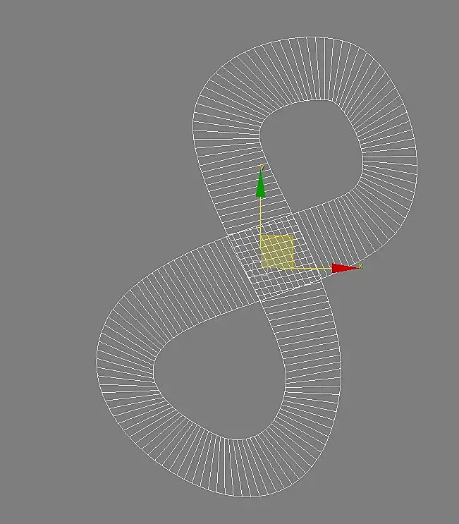

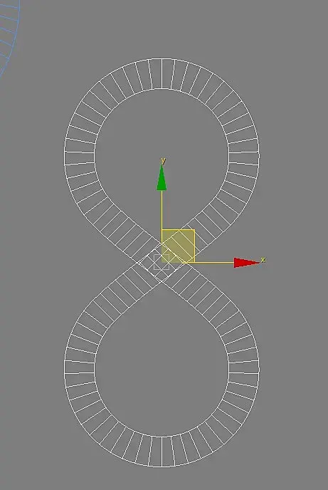

Так чтоль? Надо просто добавить точки в нужных местах и разделить сплайны. Принцип моделирования не меняется.
Это у меня ещё сплайны кривые. Если делать из окружностей, то вообще идеально получается

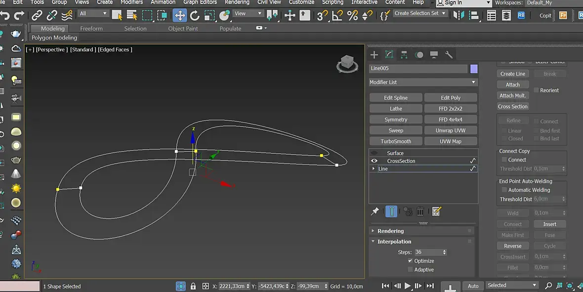

я про длину сплайнов которые идут между двумя сплайнами. С ними то вся проблема.

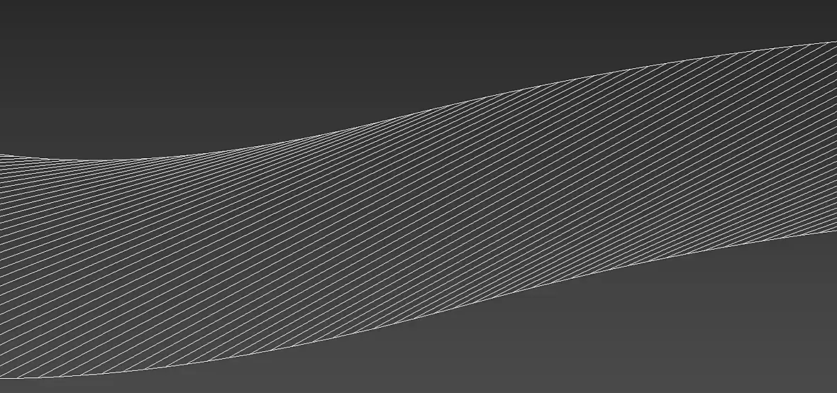

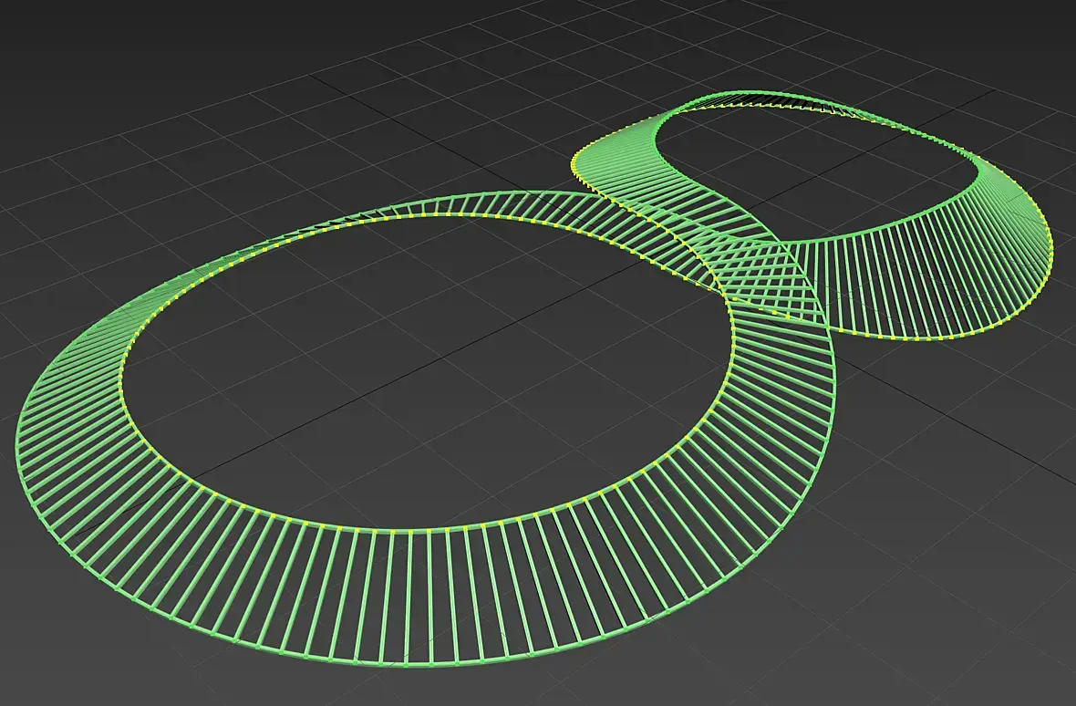

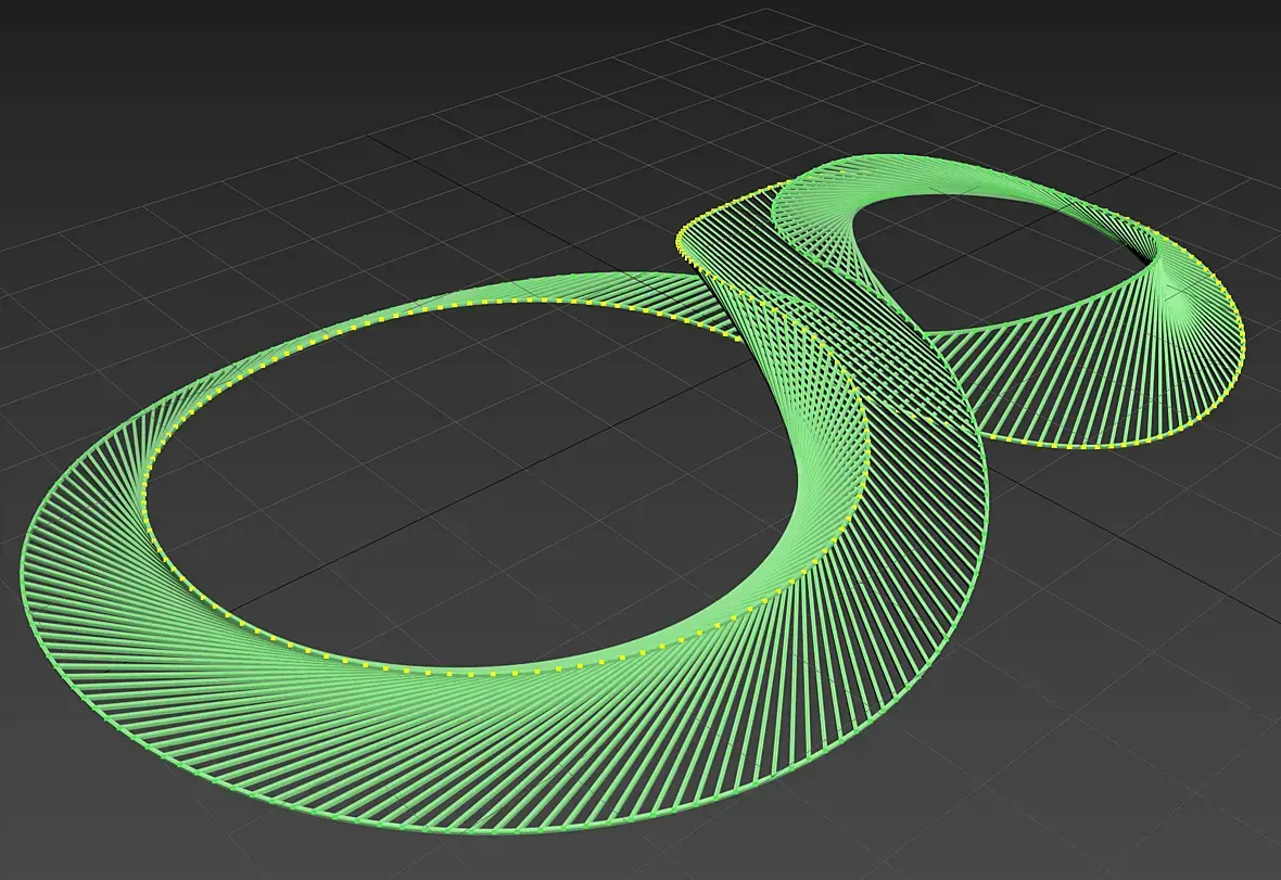

Нужно чтобы вертексы двух сплайнов были напротив друг друга, и чтобы между двумя этими вертексами был сплайн. И вот тут вся трудность, построить такую форму не сложно,  но проблема точного расположения, чтобы не было вот так
ну да, та галка выравнивает их перпендикулярно сплайну

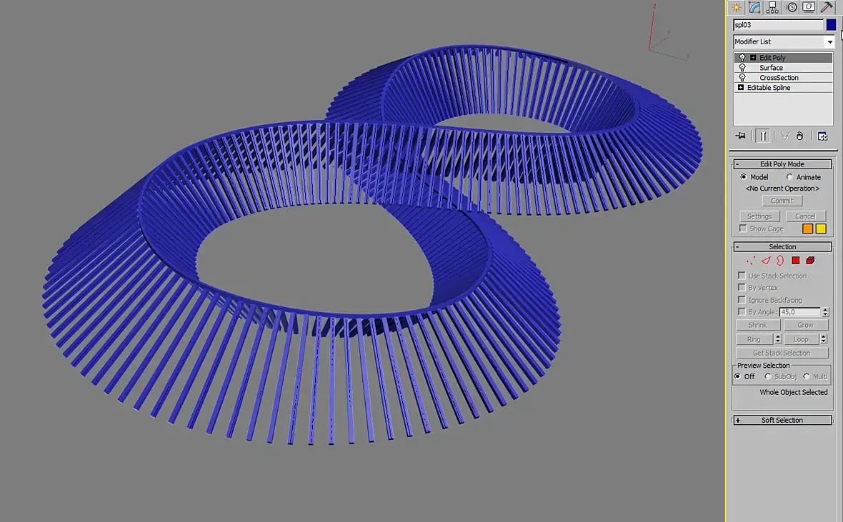

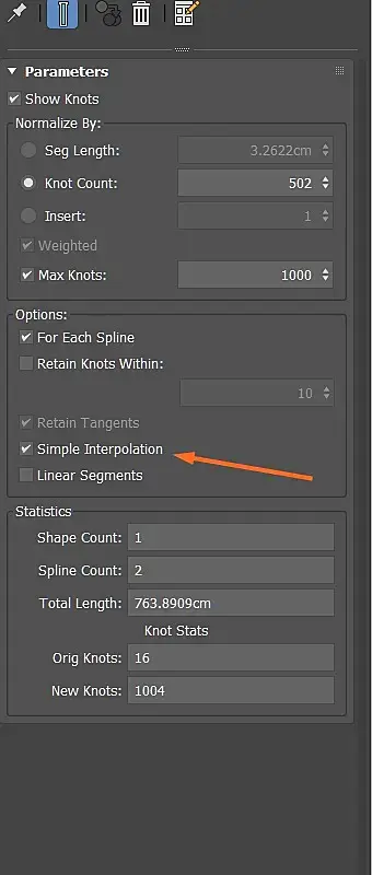

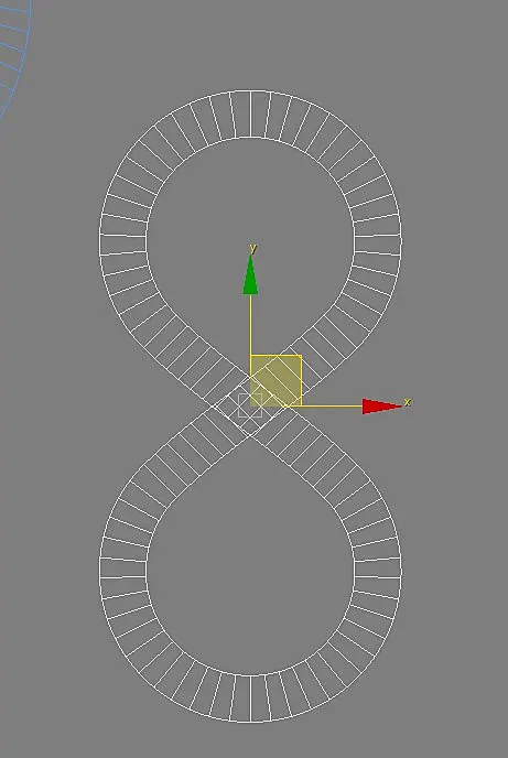

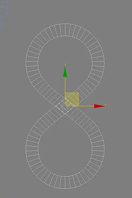

Для меня задачка оказалась интересной, но, как потом оказалось, довольно простой.
Так как юзаю макс 2012 и не имею возможности настраивать интерполяцию в нормалайзе, пришлось включить мозг и EditPoly. Объект легко редактируется сплайном внизу стека. "Палочки" - отдельный объект и создается в пару кликов из готовой формы. Их количество задается в Surface, а толщина в...

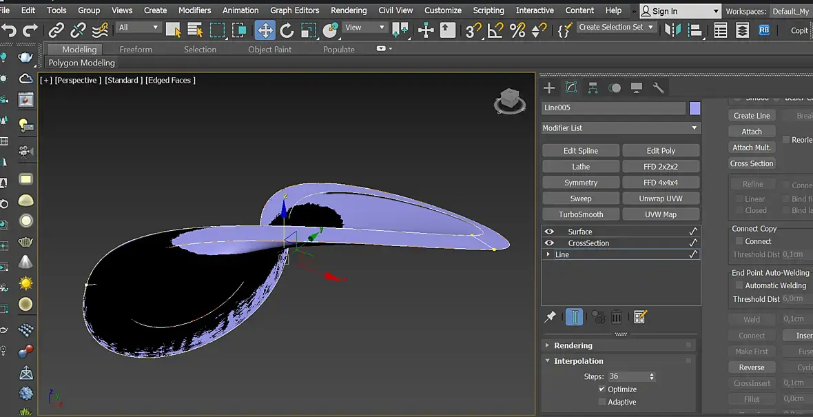

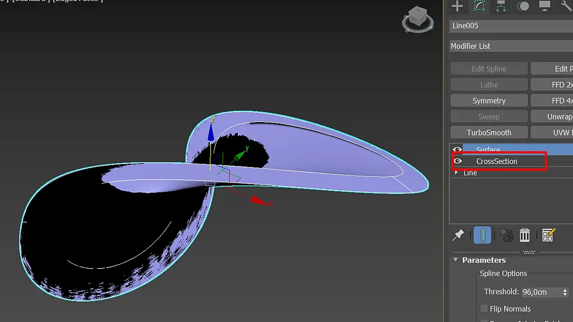

интересней другое, если добавить вертекс на сплайн то начинаются приколы.

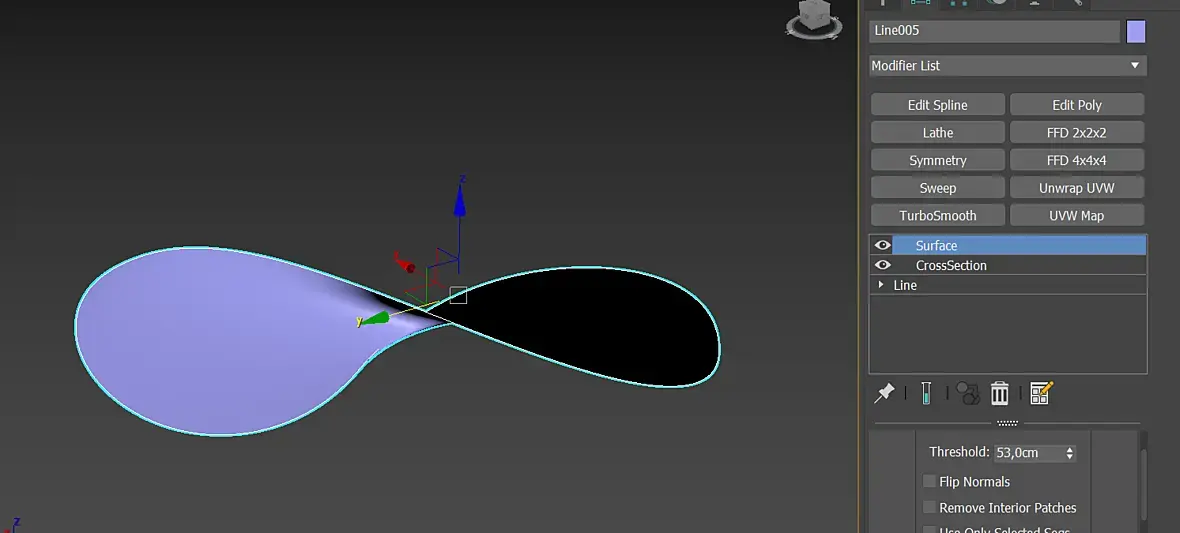

Итак обычный произвольный сплайн с outline
как бы все отлично и все верно
Включаем surface
Сообщений: 3783
AlanSesarskiy
кроссекшен забыл

Да Олег аутлайн и? Видишь результат? Я не знаю из чего тут рисуют эти сплайны, я рисую не из окружностей и чего бы то ни было а простым сплайном и это не работает.

AlanSesarskiy))), возможно отлично, но не совсем верно. У меня без аутлайн.

AlanSesarskiy кроссекшен забыл
и откуда оно без аутлайн берет сплайны?
