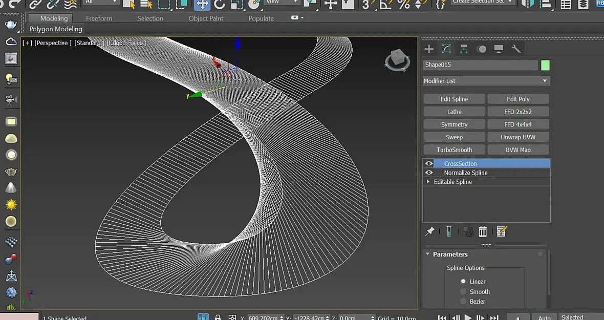

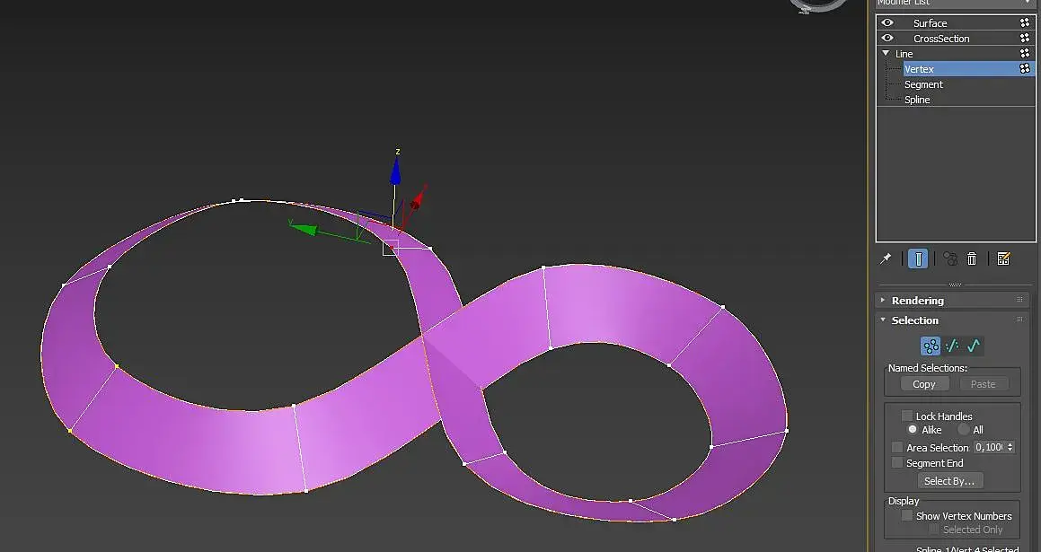

Как смоделить такую штуку
Сообщений: 3793

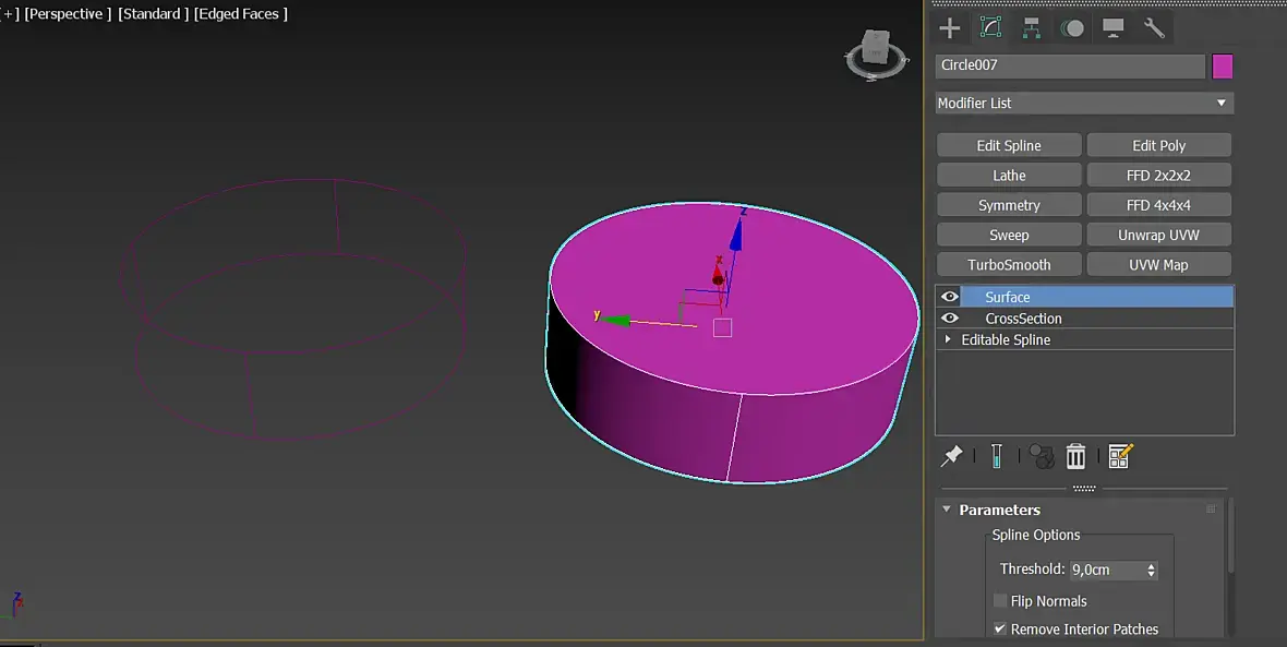

Алан, чтоб кроссекшен в связке с сюрфейсом нормальнт работали надо побольше вершин, кск я раньше писал, чтобы, условно говоря, четыре сплайна с общеми вершинами в последствии создавали полигон, а не оморфную поверхность. Понятно я изложил? Компа под рукой нет - скринов не будет.

У тебя сплайны - два разных объекта
А говоришь, что знаешь, как кроссекшеном пользоваться

У тебя сплайны - два разных объекта А говоришь, что знаешь, как кроссекшеном пользоваться
Прикинь? А что они должны быть одним объектом? А смысл тогда использовать модификатор кроссекшн если можно в настройках сплайна это сделать? Тупо чтобы стек больше весил?
Для сохранения параметричности

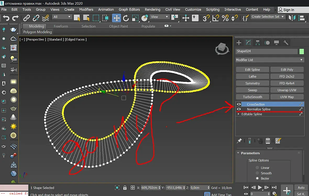

Мега умный автор сего метода забыл упомянуть такую маленькую вещь как норм сплайн, но которая имеет решающее значение здесь и без нее ничего не получится.
Spark
но вот прикол,  не всегда все так. И это никаким боком не поправишь.
нет
че то не так делаешь

Потому что макс имеет недоработки и глюки, как и с прыгающей по вьюпортам камерой здесь тоже бывают глюки.
Цитата irishman:
нет

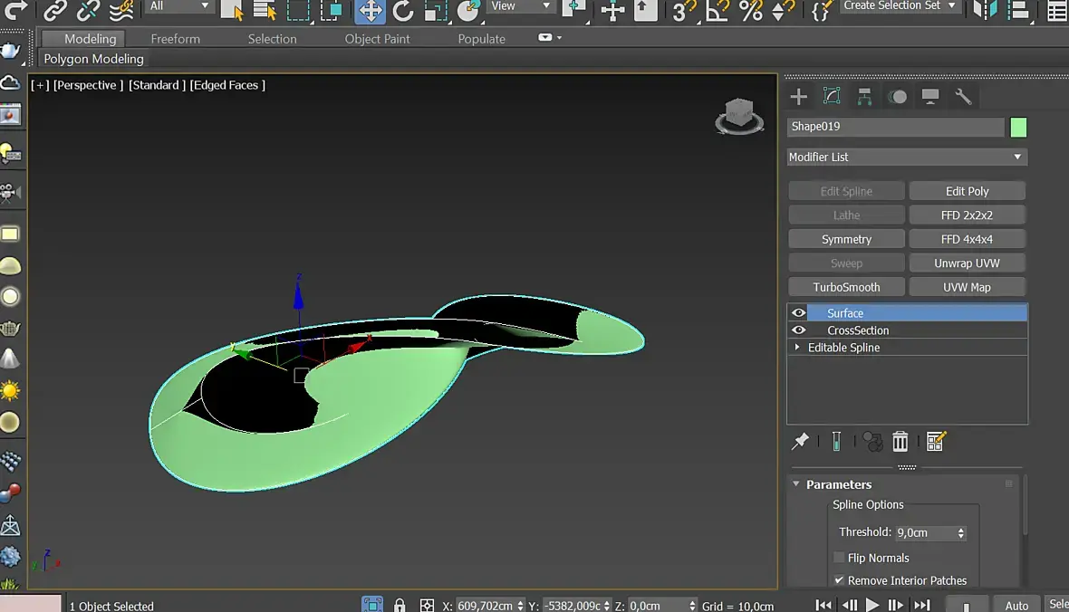

два круга, слева правда плохо видно. И смотри что можно получить. 2020  макс

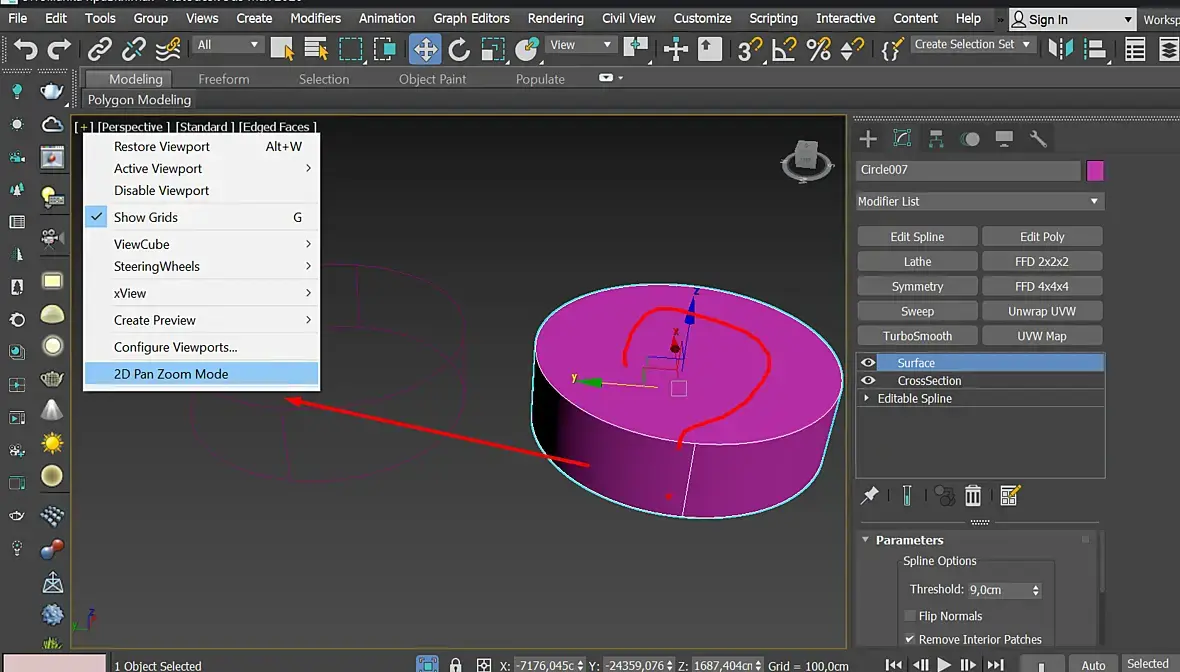

да кстати, прикольная версия 2020 где можно отсоединять вьюпорт и тащить на другой монитор... Правда меню не завезли...

Я уже час тут сижу и не понимаю как оно получается. Из двух сплайнов из двух кругов получается какая фигня.
Приколы продолжаются...
Добавил норм сплайн и все норм...

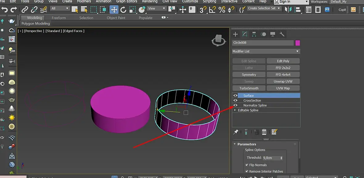

все правильно у тебя получилось. по твоему что должно получится?

AlanSesarskiy, почитай книжку какую, как оно работает. в первом случае у тебя 4 точки сверху поэтому закрылась труба, с нормалайзом там их туча и построится поверхность там не может. просто соедени все точки прямыми сплайнами без пересечений и тоже закроется.
нет,  сверху не должно закрываться мешем. Кроссекшн же делает меш между двумя сплайнами а там замкнутый сплайн. Там не должно быть геометрии.
какой он меш делает???? видимо тебе лучше знать. сноси винду тогда тож, на всякий.
кроссекшн в принципе меш не делает
Жесть дурной модификатор. А логика 4 или стопятьсот? почему именно 4, для чего это сделано?
кроссекшон делает ребра между сплайнами, в месте вертексов.. Меш строится сюрфейсом по этим ребрам. Количество ребер можно потом фиксить в самом сюрфейсе, параметр СТЕПС. НО при условии шо сверху эдитполи, шоб видно было, так как сюрфейс - это нюрбсовая хрень, и изменений ты не видишь. Если СТЕПС равно нулю - ребер будет ровно как точек в изнчальном сплайне.
И да, если изначально сплайн БЕЗ нормалайза - то расстояние между вертексами будет гулять. Тоесть если надо одинаковое - то нормалайз нужен.

Да бред. Не понимаю в логика этих 4 вершин? Оно работает только если больше 4 вертексов на каждом сплайне и? кацеп а смысл тут в чем? Почему не работает через 3? Ну этот как меню вирея кочующее из одной вкладки в другую. Логики есть но разрабы этим забавляются. Спасибо сегодня узнал что не все в максе подчиняется логике, что то сделано так как оно  сделано и не несет никакого  смысла.
потому что там 4 точки, он строит соединения между точками, нормалзай сплайн добавляет точки на равных отрезках а потом они соединяются между собой и важно где первая точка, когда добавляешь лишнюю точку все соединения сдвигаются
2д пан зум это не отдельное окно, оно дает зум не изменяя угла камеры, считай как зону рендерешь с приближением, часто полезно на превью. а отдельное окно по другому называется и да оно вроде косячное
