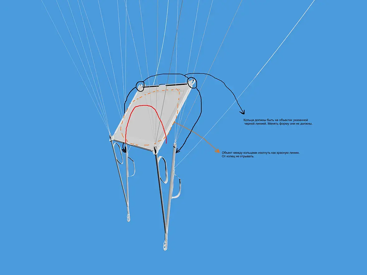

Не могу разобраться , в приложении. Вообщем:1) Кольца нужно перенести в место указанное черной стрелкой. По аналогии как с первыми двумя кольцами.2) Сам объект и всё что на нем нарисовано изогнуть по дуге (красная линия)Кольца не должны менять геометрию и должны сохранится на своих местах т.е. как они прикреплены к прямоугольнику так и должны остаться.Модификаторы Bend, FDD не предлагать пробовал фигня выходит =)Должно получится примерно как на фотографии.
P.S. 3D Макс начал недавно изучать, поэтому ещё чайник)))
