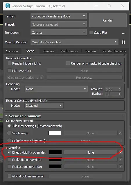

На сайте c 20.12.2011
Сообщений:
в настройках рендера оверрайд визибл галочку нажмите и будет черный фон вместо карты
На сайте c 14.07.2021
Сообщений:
а можно скрин, где поставить эту галочку?

На сайте c 27.12.2016
Сообщений:
