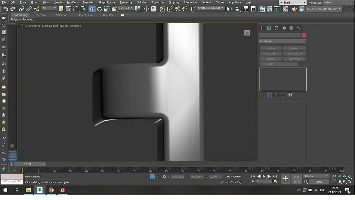

Добрый день! Не могу найти решение этому вопросу так как новичок в 3д сфере. Как убрать эти складки, в чем проблема? Поставила задачу делать без модификаторов для сглаживания. Помогите я больше так не могу smiley-wacko.gif

Нет поддерживающих граней, группы сглаживания сливаются, там где не надо.
Вот сетка без turbosmooth

  Согласен с alexfmos поддерживающие ребра  и группы сглаживания там нужны

ну да, тоже решил попробовать, если сводить в треугольник все точки, что видны искажения на модели, если прям с перфекционизмом подойти, но можно плоскостям задать другую группу сглаживания и все уйдет. Но если прям четко, то как скинули уже выше. Только более оптимизированно
